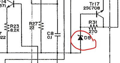

Koukl jsem na schéma při obědě a tohle vykoukal:
- TR15 a TR 16 + součástky okolo nich jsou tam nadbytečné, protože nevedou odnikud nikam. Pravděpodobně se jedná o obvod, používaný v jiném modelu.
- R38, R 39, VR10, D9 a SW4 tvoří tester stavu baterie. R38 je zatěžovací rezistor.
- UJT je nějak divně zapojen. Podle mne by by R25 měl být spojen s R27 a ne s bází UJT. Pokud to tak je, jedná se o generátor impulzů, ale zatím jsem neluštil, pro a k čemu tam je.
- TR17, R31 a D8 tvoří jednoduchý stabilizátor napětí. D8 je zenerova dioda. Zkus změřit napětí mezi její katodou a anodou, podle mě by mělo být přibližně 8 až 9 V (bez záruky). Pokud je tam napětí blízké 0 nebo naopak plné napájecí napětí, tak je dioda vadná a musíš ji vyměnit za diodu se stejným zenerovým napětím. Mělo by to na ní být napsáno, resp. zašifrováno v názvu součástky.
Pokud je na D8 nějaké napětí, pak by na emitoru TR17 mělo být napětí o přibližně 0,7 V nižší než na D8. Rezistor R31 bude při správné funkci stabilizátoru trochu hřát.

Jak pípá?Dan Materna píše: Též jsem zjistil že dioda D8 (při diodovim testu) jen pípá. Na jiném foru mi bylo řečeno že když pípá tak je proražená.
V propustným směru?
V závěrným směru?
Je to usměrňovací dioda?
Asi jsi to měřil zapájené v desce, jaký vliv na měření mohou mít ostatní součástky?
no, nic ve zlým, ale pokud neumíš poznat/změřit ani vadnou diodu, tak to tímhle stylem dohromady nedáš
pravděpodobnost se rovná výhře v loterii
to, žes dokázal sehnat schema, je obrovský pokrok
najdi někoho, kdo do elektroniky trochu vidí a dej mu to opravit
sežeň si na něj reference
pokud bude mlžit - dál od něj
není to nic složitého, opravit to určitě lze

Jakmile jsem tu diodu odpájel, tak začal fungovat motor a jeho rychlosti (i bez schotkyho diody D8) Teď ji tam jdu přiletovat zpět.
- Příspěvky: 379
- Registrován: 27. 12. 2011, 9:24
Dioda D8 je zenerova, nikoli schottkyho a má zkrat. Ovšem bez ní nefunguje stabilizace napájecího napětí, která tam má jistě důvod. Kup si novou.

Už jsem koupil... Věřím vám, jistě mi to říkáte z praxe, ale ve schématu zapojení vidím toto. -> https://cs.wikipedia.org/wiki/Schottkyho_dioda" onclick="window.open(this.href);return false;
možná se líp koukat
https://cs.wikipedia.org/wiki/Zenerova_dioda" onclick="window.open(this.href);return false;
bacha na povolenou výkonovou ztrátu u toho výše doporučovaného typu (ale nepočítal jsem to, možná toho 0,5W stačí)

Ne možná, ale určitě!bacha na povolenou výkonovou ztrátu u toho výše doporučovaného typu (ale nepočítal jsem to, možná toho 0,5W stačí)
Iz = (Un - Uz) / 270 = (12-9) / 270 = 0,011 A (11 mA)
Pz = Uz * Iz = 9 * 0,011 = 0,099 W = 99 mW
A ta doporučovaná zenerka má povolenou výkonovou ztrátu 0,5 W.

Těch 99mW je tedy ztráta na diodě?
Tahle je ok? http://www.gme.cz/zenerova-dioda-bzx83v047-p222-041" onclick="window.open(this.href);return false;
Ptám se asi dost debilně a už by mi to mělo dojít, ale neznám souvisloti. Nevím zda těch 99mW je max. zátěž na diodu a nebo její vlastní zpotřeba.
