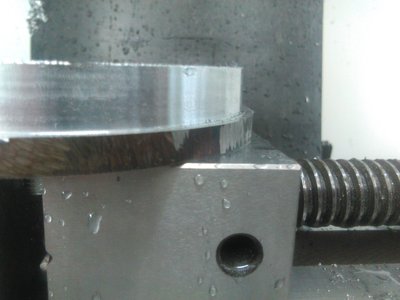

Zdravím Vás,
Pánové mám problém na jedné ze svých mašin.Pro představu přikládám foto,omlouvám se za kvalitu,ale z povrchu je zřejmé o co jde.Při frézování kružnice,nebo jakéhokoli modelu,který není pravidelný (obdelník,čtverec) vychází povrch zvlněný,vlnky jsou pravidelné pouze ve směru os x a y je povrch lepší,ale ne dokonalý.
Konfigurace stroje:
Celolitinová konstrukce hmotnost 320kg
Zaškarbané rybiny
Kuličkové šrouby+předepnuté matky
Krokové motory 12Nm
Smoothsteper
Mach3
Kontrolované vůle rybin,vůle šroubů,nastavená konstant velocity,g code ve formě g2.....,zkoušel jsem i EMC2 a vlnky se překrývaly s frézováním na machu.
Nemáte nějaký nápad?

nejake smajdani ve sroubu spatne serizene rybiny atd...
dej si tam hodinky uvidis co se deje
rozhodne to vypada na mechaniku

Díky za reakci,mě taky nic jinýho nenapadá,ale vůle na stole když zatlačím na pačení,tak neznatelná a vůle v šroubech (stůl se na 50x opakování vrací na nulu jak v ose x,y i z)

kolik stovek je neznatelna
ted se nebavime o pocitech
tohle se musi merit
kdyz by jsi meril vlnky na povrchu tak budes taky treba v 0.02mm odchylce ale stale to bude patrne pouhym okem

Zkusím změřit,když jsem mašinu skládal tak bylo vše seřízeno ,že v celém rozsahu pohybu to chodilo 0,01 x a 0,02 y.Zkusím to znovu přeměřit jestli si to nějak ještě nesedlo.Díky za podnět.

Problém vyřešen,vadný krokový motor.Když na něho zaťukám drbnou všechny osy,bizardní závada.Díky Robokop.
