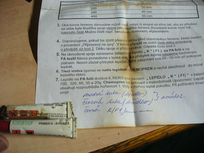

Příspěvky: 3821
3. 7. 2016, 12:46
fmodel píše:dodávaj k řemenu i lepidlo.
jo dávají, jsou to myslím tři tuby, (tu modrou nemůžu najít) a je k tomu i manuál jak to slepit na druhé straně jsou i nějaké obrázky co čím namatlat
pak stlačit v lisu na 0,5MPa za teploty 90-100 stupňů a nechat půl 30-45 min, já jsem lis neměl tak jsem to řešil jak už jsem psal výše :)
mě na tom řemenu visí motor kyvně odhadem tak 40kg, pokud se to udělá pečlivě tak ten spoj nejde pomalu ani vidět :wink:
