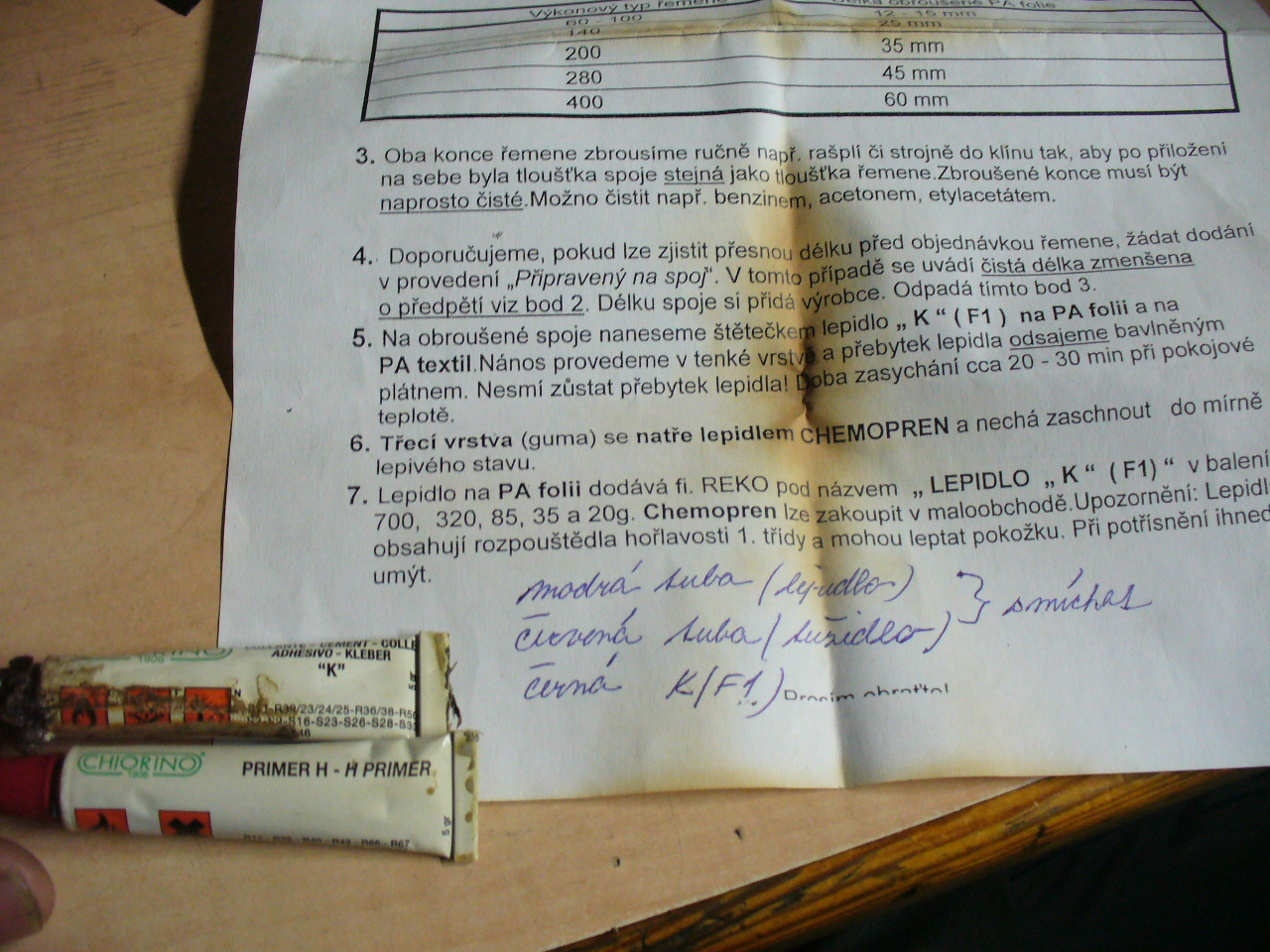

já jsem lepil míň široké řemeny, no ale udělal jsem si dvě hliníkové desky se zafrézovanou šířkou řemene, dal to origo lepidlo od reka, vložil řemen do desek a stáhl nástrojařskýma svěrkama, pak jsem dal z každé strany té desky jednu žehličku, drží to bezvadně

dodávaj k řemenu i lepidlo.

jo dávají, jsou to myslím tři tuby, (tu modrou nemůžu najít) a je k tomu i manuál jak to slepit na druhé straně jsou i nějaké obrázky co čím namatlatfmodel píše:dodávaj k řemenu i lepidlo.
pak stlačit v lisu na 0,5MPa za teploty 90-100 stupňů a nechat půl 30-45 min, já jsem lis neměl tak jsem to řešil jak už jsem psal výše
mě na tom řemenu visí motor kyvně odhadem tak 40kg, pokud se to udělá pečlivě tak ten spoj nejde pomalu ani vidět
