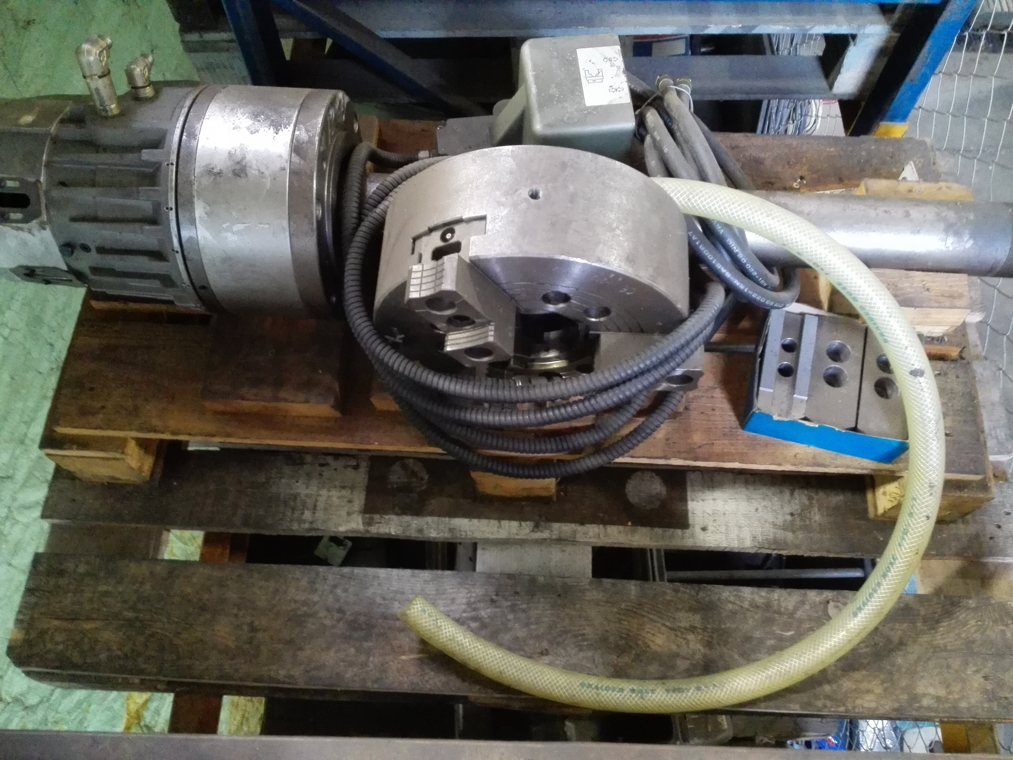

Dobrý den všem ználkům,
mám tohle ale ani nevím proč. Asi proto, že mě to bylo líto vyhodit. Budete někdo vědět co to je, k čemu to slouží?
Děkuji
Příspěvky: 23276
19. 7. 2016, 6:31
je to hydraulicke upinani obrobku k nejakemu cnc soustruhu
tou trubkou se to protahne skrz vreteno a ovlada to tu univerzalku
chtelo by to vedet k jakemu soustruhu to je pripadne rozmery

To já právě vůbec netuším.
Dostal jsem to k nějaká frézce a rok mě to leží ve skladu. Počkám jestli někdo nebude vědět a pokud ne, tak to poletí :-)
Příspěvky: 23276
19. 7. 2016, 6:38
podle fotky to urcit nelze
chtelo by to detaily montaze a tak
mozn by pomohlo nejake oznaceni
mozna bych mel zajem

Jdu pohledat nějaký štítek a něco poměřit a písnu to sem.

Štíky jsou na fotkách.
Průměr trubky je 78 mm - měřeno na metr.
Délka trubky je 720 mm - měřeno na metr.
Průměr sklíčidla je 320 mm.

Hadam ze to je z nejakyho cinana nebo korejce jinak by tam byla treba kitagawa
alexa
Příspěvky: 43
Registrován: 6. 8. 2014, 5:23
19. 7. 2016, 7:57
Asi jo.
Oni to totiž ani neměli v soustruhu, to bych se neptal k čemu to je. Měli to na nějaké stolici a o něco se pokoušeli. Víc nevím.
