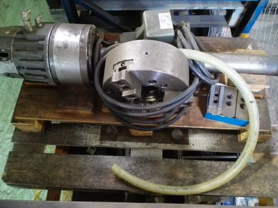

Dobrý den všem ználkům,
mám tohle ale ani nevím proč. Asi proto, že mě to bylo líto vyhodit. Budete někdo vědět co to je, k čemu to slouží?
Děkuji

je to hydraulicke upinani obrobku k nejakemu cnc soustruhu
tou trubkou se to protahne skrz vreteno a ovlada to tu univerzalku
chtelo by to vedet k jakemu soustruhu to je pripadne rozmery
