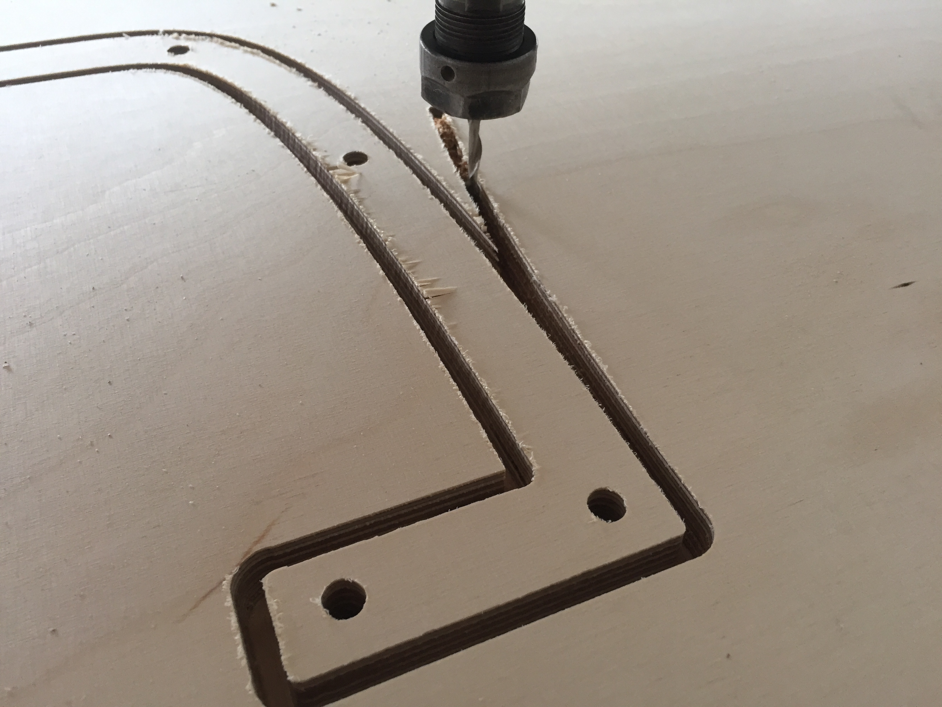

Zdravim, poradil by mi niekto z vás ??? mam CNC router s riadeny cez MACH3, na programovanie pouzivam ASPIRE 8.0 a deje sa mi nasledovne... Vytvorim program, to som sa uz naucil, vsetko slape ako ma, aj simulacia vychadza super a pri frezovani sa zrazu prehodi orientacia osi X a zacne to frezovat bludy... Pri malych a jednoduchych veciach je to ok ale ako nahle frezujem nieco komplikovanejsie tak mi to zakazdym urobi. Uz ozaj neviem ako dalej ... dakujem

Je pravda ze som v prvom prispevku neuviedol aky mach mam, no v druhom prispevku som to uz napravil... na mach mam kupenu licenciu ... ja som mach nikdy neodsudzoval, elektroinstalaciu tiez nie lebo freza v podstate funguje, len jej obcas ,,zadrbe,, ... aspire mam samozrejme ,,pozicany,, a kedze je to program za cca 2 tis eur tak som myslel ze generuje v kode nejaku ochranu... pri frezovani jednoduchych veci je to v pohode ale dnes som natiahol program s 20 000 riadkami a bol problem... freza ftezovala ako mala a zrazu buuum, zacala frezovat v X zrkadlovo ... ked som potom zdvihol vreteno a pohybal som s frezou sipkami tak osa X isla naopak ...
v machu prohod osu x-y, pokud se chyba prestehuje, tak za to muze mach, pripadne ta usb deska, pokud chyba zustane na stejne ose, tak je problem mezi driverem-motorem-sroubem
