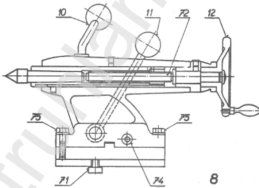

Chcel by som sa opýtať či náhodou niekto nemá nákres klasického koníka MN80? Nejaký v reze napr, potrebujem z odliatku vyrobiť koníka a pomohlo by mi ak by som mal nejaký výkres a nemusel vymýšľať ako to tam ma byt. Neviem ako je tam napr riešená brzda pinoly, ďakujem za prípadnú pomoc.

Základní řezy (sestavy) jsou v návodu.
Pak jsou ještě nějaký výkresy (výrobáky) zde (jestli je tam zrovna koník netuším) http://www.c-n-c.cz/viewtopic.php?f=82& ... sy#p196986" onclick="window.open(this.href);return false;

Francotirador: Ďakujem pekne za pomoc a ochotu, prešiel som tie výkresy, niečo som našiel ale rez koníka tam bohužiaľ nie je, ale je tam kopa užitočných výkresov.

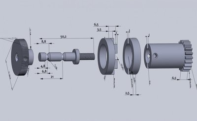

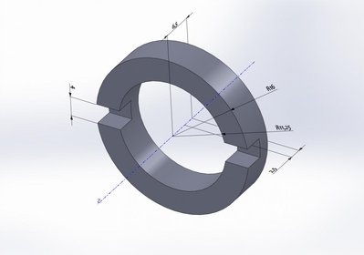

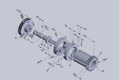

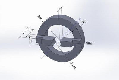

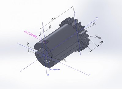

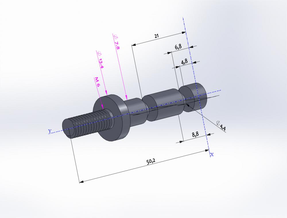

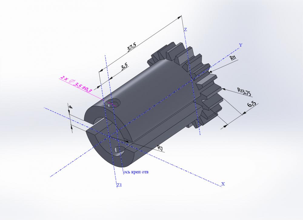

Zdravím všechny .....potřeboval bych jestli někdo nemá poměřené díly spínače reduktoru chtěl bych si ho dodělat reduktor mám ale nemám spínač a nerad bych to krouhal od oka , mám i ten středovej šroub se závitem co to drží pohromadě ...všem díky

jedná se mi o tohle co mi posílal Tumlik

A co takhle :D to sem našel na netu :D

A ješte jedna :D

festo mooooc díky to je přesně to co jsem potřeboval ......až se stydím že jsem to nenašel sám
