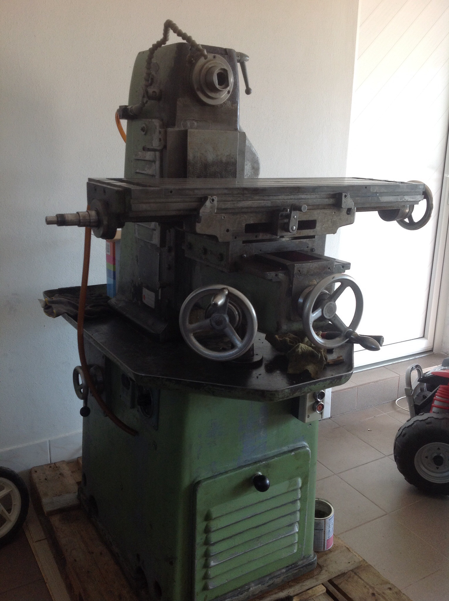

Masinka uz je stastne doma. Chcete vidiet detailne fotky? Na nete som o nej nenasiel takmer nic. Asi je to tak trosku raritka.

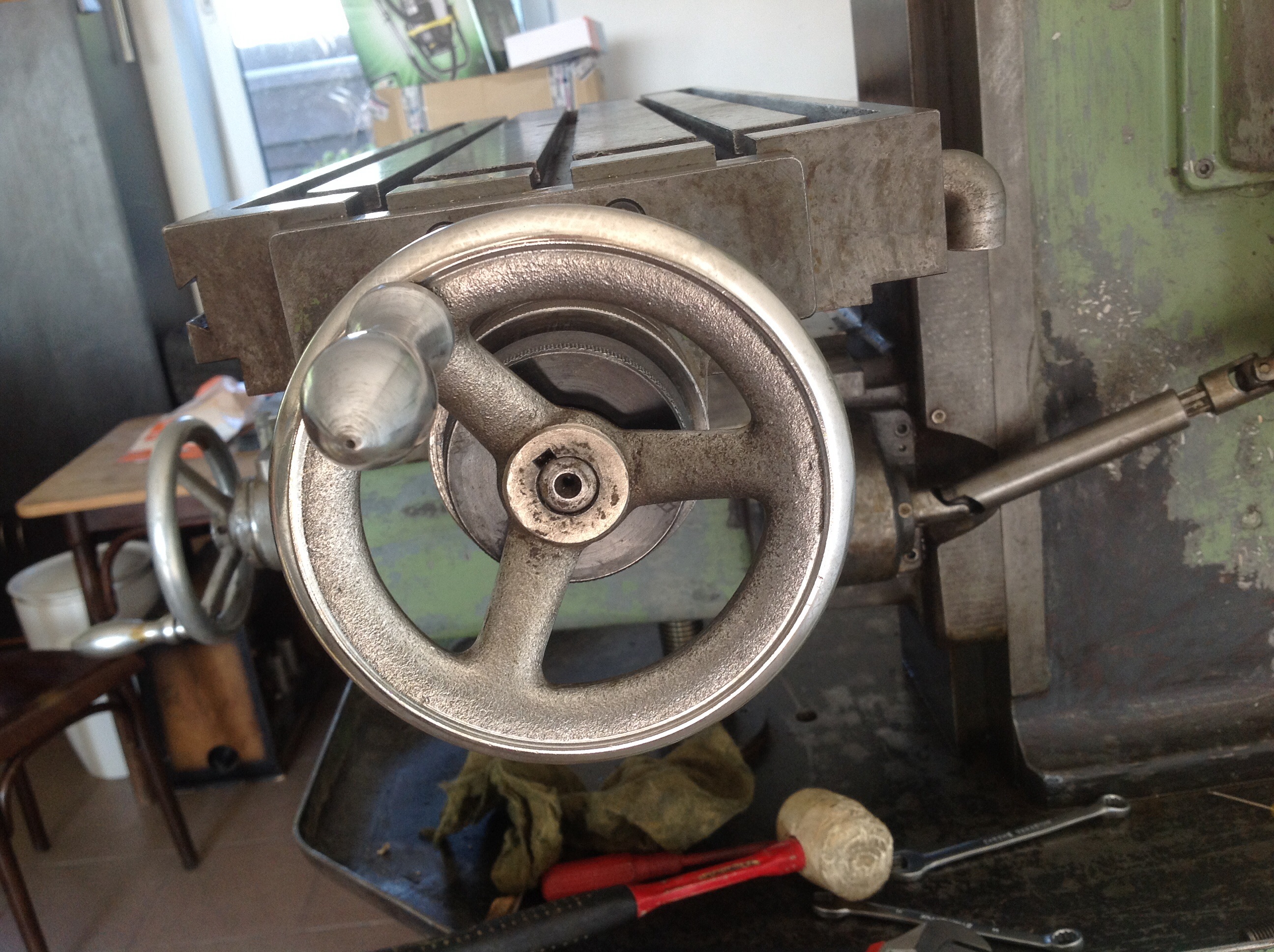

Tak, tu su prve spionazne fotky z garaze.manzelka to este nerozdychala. Vo frezke je viac bordelu nez zeleza, a kazda tocka na nej je ina. Pokusal som sa odmontovat stol, ale nepodarilo sa mi dat dole tu tocku (handwheel). Vyrazil som pruzny kolik z hriadela srobu, ale neviem, co dalej. Tocka je zaistena klinom. Vie niekto poradit, ako to rozmontovat?
Ma to mechanicky posuv stolu cez kardan a prevodovku pohanany jednym motorom, co pohana aj vreteno.
Poloboh vetra a mora, hrdina mužov.. radikalny ultra heterosexual
Příspěvky: 7385
24. 8. 2016, 8:59
el_fuego333 píše:Tak, tu su prve spionazne fotky z garaze.manzelka to este nerozdychala. Vo frezke je viac bordelu nez zeleza, a kazda tocka na nej je ina. Pokusal som sa odmontovat stol, ale nepodarilo sa mi dat dole tu tocku (handwheel). Vyrazil som pruzny kolik z hriadela srobu, ale neviem, co dalej. Tocka je zaistena klinom. Vie niekto poradit, ako to rozmontovat?
Stahovákem?

Aha, takze stahovakom? Klepkal som po tom jemne gumovym kladivom v nadeji, ze povoli. :) ok skusim nejaky stahovak :mrgreen: frezka vyzera ako po najazde ucnov z prvaku. Dobyta kde sa da. Ale premeral som ju a na pocudovanie v hodinkami som nameral len velmi malu odchylku vo vsetkych osach. Po drobnom nastaveni samozrejme. Len jeden problem je s pozdlznym posuvom stola - nechce ist do krajnej lavej polohy. Chyba mu nejakych 70mm. Z nicoho nic zacne v srobe stupat odpor, az kym sa celkom nezasekne. Po uvolneni tocenim opacnym smerom sa rychlo uvolni a uz vobec nekladie odpor pri pohybe naspat od kritickeho miesta. Akoby sa nieco priecilo v matici, alebo ulozenie konzoly loziska srobu s tockou akoby bolo vyosene a ohybalo srob v kritickom bode. Ale je zakolikovane, takze tym to asi nebude. Premeral som stol, sice je dovrtany, ale ohnuty nie je. Mozno je tam nejaky bordel zaschnuty, preto ho chcem dat dole. Nuz, skusim ten stahovak :)
Vreteno je na tom podobne ako cela masina. Dobite zo vsetkych stran, ale loziska ako nove.
Edit: Ten stol, co nechce ist do koncovej polohy - trapez ma po celej dlzke vyfrezovanu drazku, pravdepodobne pre uzamykaci blok, ktorym je pohanany strojny posuv kardanom. Teoreticky sa mohol pocunut ten ten blok a skrabe maticu.. Uvidime, ked rozoberiem.

Podarilo sa mi dat kolecko dole a srob z druhej strany vytocit. Z druhej strany, kde nebola rucna tocka, sa mi nepodarilo dat dole prirubu s nastavovacimi matkami pre lozisko, tak som to zatial nechal v celku. Asi to uz par ludi predo mnou skusalo, je to heuveritelne dokusane. Teraz mi ale vyskocil druhy problem - v jednej diere so savitom, co smeruje k pritlacnemu klinu rybiny, je zalomeny nejaky kusok (alebo je tam nejaka poistka? :) ), takze klin nejde vytlacit von. Da sa s nim posuvat cca 5mm vpred a vzad, ale vdaka tomu kusku nejde von. Skusim sa s tym pohrat nejako. Srob nakoniec pekne vysiel von, bol tam len nejaky uschnuty bordel. Par streknuti wd40 a povolilo to.
Vecer porobim nejake fotky. Mimochodom, vo vsetkych mazacich otvoroch pre klzne plochy je vazelina...

Tak, mame tu zopar fotociek. Co hovorite na tu pritlacnu listu? :)
V kolene este zostali nejake spony, este sa pohram s magnetom. Mate niekto nejaky napad, ako setrne odstranit tie zapustene maznice? Treba ich vsetky precistit. Je tam neuveritelny sajrajt.
