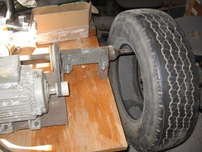

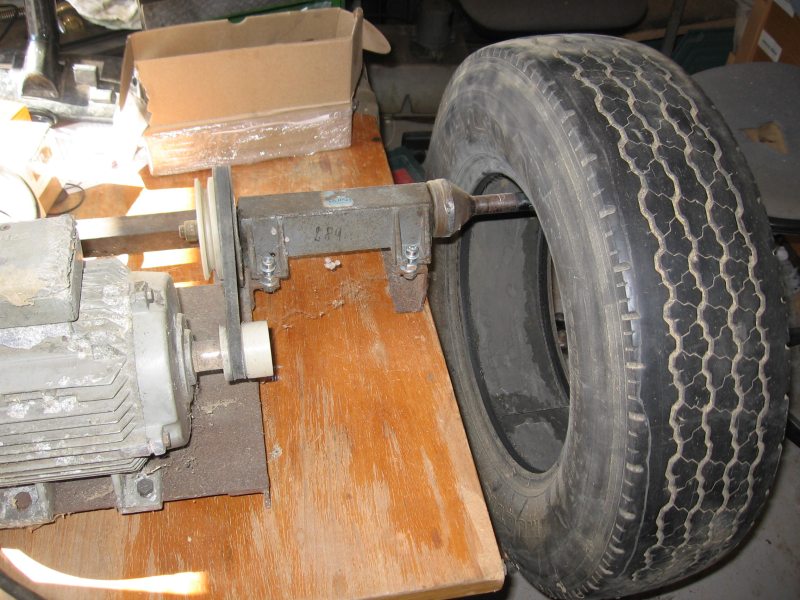

Po nějaké době ještě přiživím toto téma. Se mi konečně povedlo nafotit moji provizorní omílačku z dílů, co dům dal. Kdysi jsem ji narychlo setavil podle doporučení starého praktika na pár pokusů se zinkovými odlitky. Už 15 let na ní občes omílám nerez výpalky centimetrových rozměrů. Guma z dodávky 195/14, omílací tělíska trojúhelníková 4x4 (málo), dost vody a otáčky gumy cca 25/min.

Parádní recyklace :lol:
Jaké kolo máš uvnitř ?

.. dobrý, myslím že to žene přímo ta kulatinka za běhoun

Uvnitř gumy je jako dekl omílacího prostoru nacpaný pruh pěnové gumy, myslím, že se z toho dělaly podrážky na boty. Tloušťka asi 8mm. Je to lehké ale tuhé, dobře to drží tvar. Bez toho občas vyskakují omílané kousky.

Na té kulatině uvnitř gumy jsou 2 vymezovací kroužky, aby guma nepadala.

Tak tak, pohání to přímo ta kulatinka.
