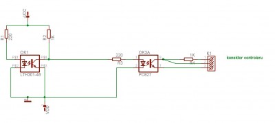

Nechci rejpat ale to schema máš blbě ! Takhle by to nefungovalo.Pupik píše:Tady je ten muj opto-koncak pro pripadne zajemce. Funguje spolehlive. Opticka brana pouzita napr. ze starych disketovych 5,25" mechanik nebo v GM
Tranzistor v SFH 9310 je NPN a nemůže být zapojen takhle.
Máš prohozený vývody.
Na plošňáku to máš samo dobře.
Jukni na obr.

No možná je to proto, že si myslím, že analogové obvody známPupik píše:No jasneTistak musim byt dobre jinak by mi to preci nefungovalo
Diky za upozorneni, jsem rad ze to tady nekdo cte
No ale ukázalo se, že si to možná jen myslím

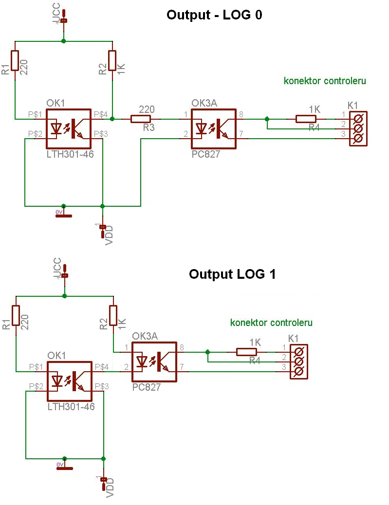

Odpovídal jsem AcemanLB s tím ,že by mo to zapojení nefungovalo a já trubka si neuvědomil, že to LTH je optozávora, tak jsem ho hnedka smazal.
Jen doplním že Tvoje a AcemanLB zapojení fungují obráceně
- Tvoje při zaclonění dává logickou 1
- AcemanLB při zaclonění dává logickou 0
V příponě modifikace zapojení od AcemanLB i pro LOG 1
Pochopitelně toto zapojení jsem neověřoval.
