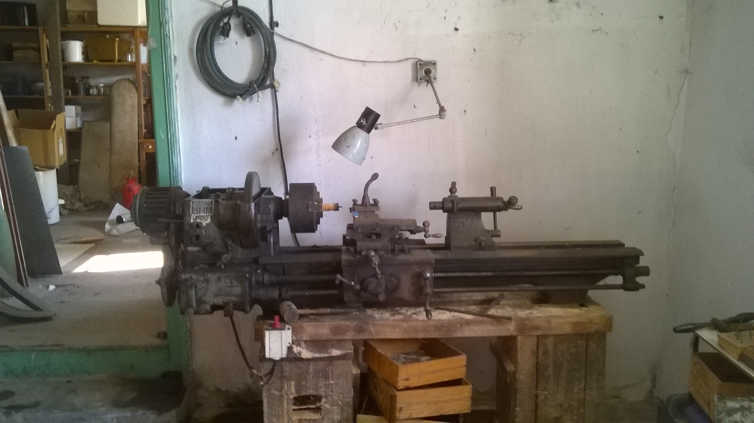

Dobrý den,
mám doma nově soustruh, kde jediná firma vyražená je logo Hahn a Kolb Stuttgart, co jsem se snažil o soustruhu najít, tak tato firma byla jen obchodní a výrobce je někdo jiný. Prosím Vás, uměl by jste mi někdo poradit co to za soustruh je, případně nevěděl by někdo kde sehnat manuál k tomuto stroji. Pokud by mi někdo uměl poradit tak bych potom měl ještě další dotazy. Předem moc děkuji za pomoc,

návod/manuál bude dost těžko. Co dekl na vřeteník? Je součástí dodávky :) , nebo je ztracený? Bez toho bych to moc neprovozoval. To bych kdyžtak udělal jako první věc, aby se vřeteník dal pořádně mazat. A.

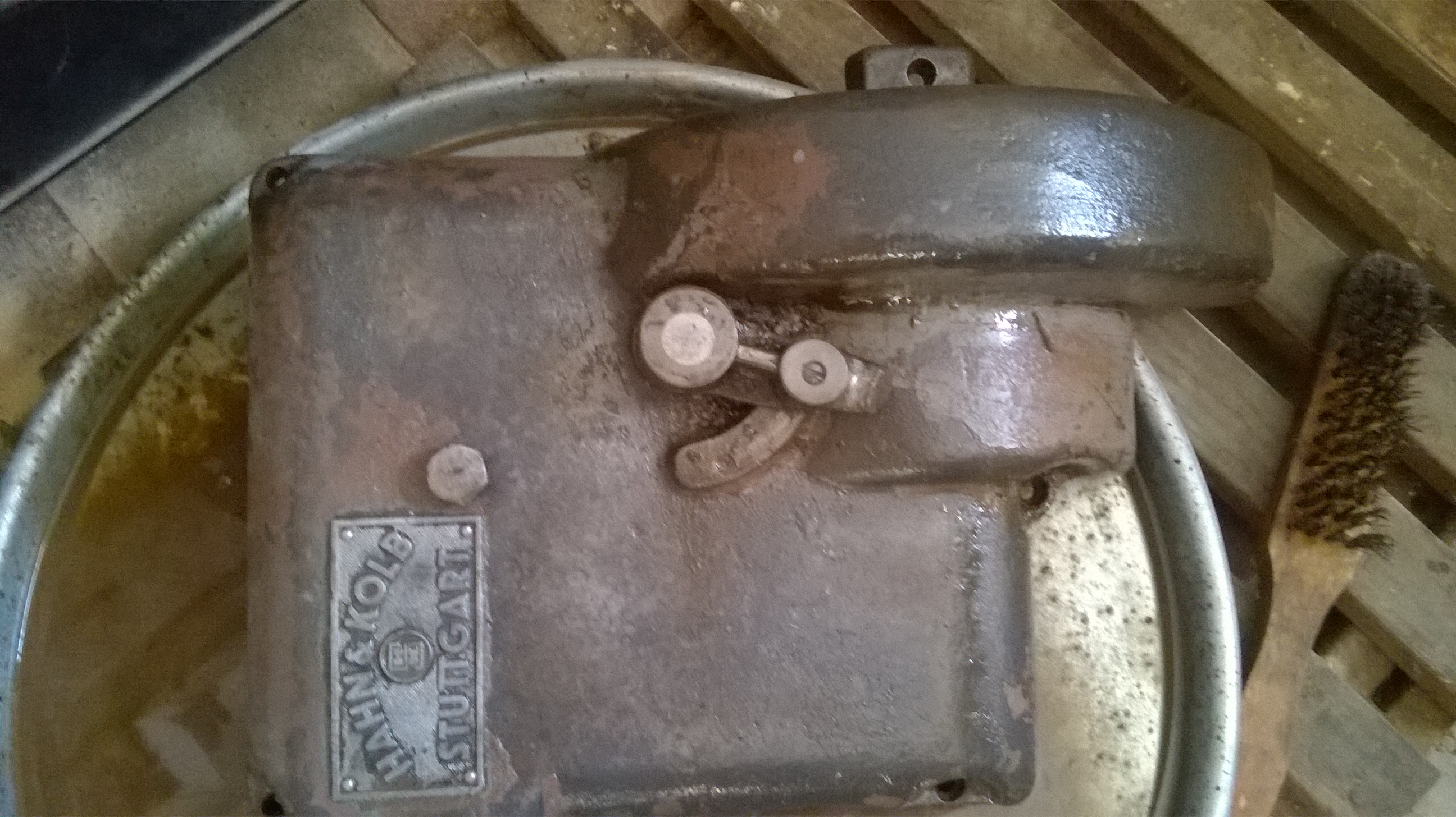

Omlouvám se, jeden obrázek mi vypadl. Víko vřeteníku je na fotkách sundané, protože jsem ho zkoušel vyčistit a je na něm ulomená řadící páka na převodovce vřeteníku. Právě to je můj aktuální problém, nejde mi přesouvat ozubená kola, jsou na hřídeli a vedená jsou na peru. Nemáte nějaký dobrý typ jak začít s čištěním takového zašlého kousku? Díky díky

Tak prvotně si možná ujasnit, k čemu že to má vlastně sloužit, kolik do toho chci dát a jestli se to všechno vůbec vyplatí. Na nějaké přesnější práce to rozhodně hned jen tak po nějakém očištění nebude.

můžeš začít třeba tím, co aktuálně nefunguje - zprovoznění předlohového hřídele ve vřeteníku. Po vyjmutí hřídele i s koly rozpohybuješ přesouvání a opravíš přesouvací vidličku. Během tohoto vyjímání zjistíš, do jaké míry je vřeteník znečištěný - třeba bude stačit pouze vyčistit dno vřeteníku, bývají tam usazeniny. A.

Jimmy: souhlas, o tom žádná, že bych na tom chtěl točit něco extra přesně příští týden, ale když ho mám tak chci aby šel používat na věci kolem domu co se prostě objevují a čím teď musím jezdit po okolí.
Almac: dík za radu, ložiska jsem z vnitřku skříně viděl že jsou kuličkový z obou stran, takže to by neměl být problém, na dno jsem zkusil sáhnout rukou a je tam prostě kal, otázka je, jaký dát do převodovky olej? Olejoznak jsem našel, takže hladinu vím kde mám mít. Další otázkou je, jaký olej do převodovky na posuv, která je pod vřeteníkem???
Předem se omlouvám, pokud se v něčem vyjádřím ne přesně technicky, díky za rady.
Máte někdo typ kde hledat nějaký štítek, abych našel jaký to je typ? Nebo jaká firma to pro Hahn a Kolb dodávala? Na ploše kde těsní víko vřeteníku je vyraženo 3 a pod ním 41 je možné že to je rok výroby? Kovopodnik CB který tam má štítek už asi neexistuje :D

oleje: vzhledem k tomu, že máš max. otáčky 480 ot/min (pomaluběžné vřeteno), dej tam OL-J 46, ale nebál bych se tam dát jakýkoliv olej této viskozity (tady se to neustále řeší, ale pro tyto otáčky a teploty do 60°C je to skutečně jedno).
Do posuvové převodovky by mohl být olej totožný, ale i hustší, třeba OL-J 68. Pokud nechceš nic hledat, kup na pumpě nejlevnější motorový olej M6D, dej to tam a nic se nestane, hlavně aby ho tam bylo dost. Pouvažuj samozřejmě o výměně ložisek (valivých) anebo aspoň hodnověrně zjisti, v jakém jsou stavu - medicínsky poklepem poslechem :D - to myslím tak, že zjistíš rukou jejich "výčvacht" a jestli při otáčení rukou jdou hladce a bez zvuků. A.
