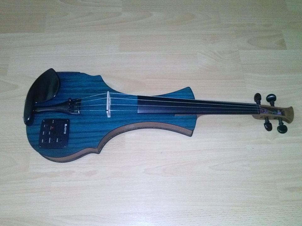

Nazdááárek cnc-čkari .... tak aby ste nepovedali že na vás kašlem .... len proste nemám čas, lebo ho trávim všetok v dielni tak posielam posledné 3 výrobky :) tie elekrické husle som vyrobil mojmu tatinovi k narodeninám :)

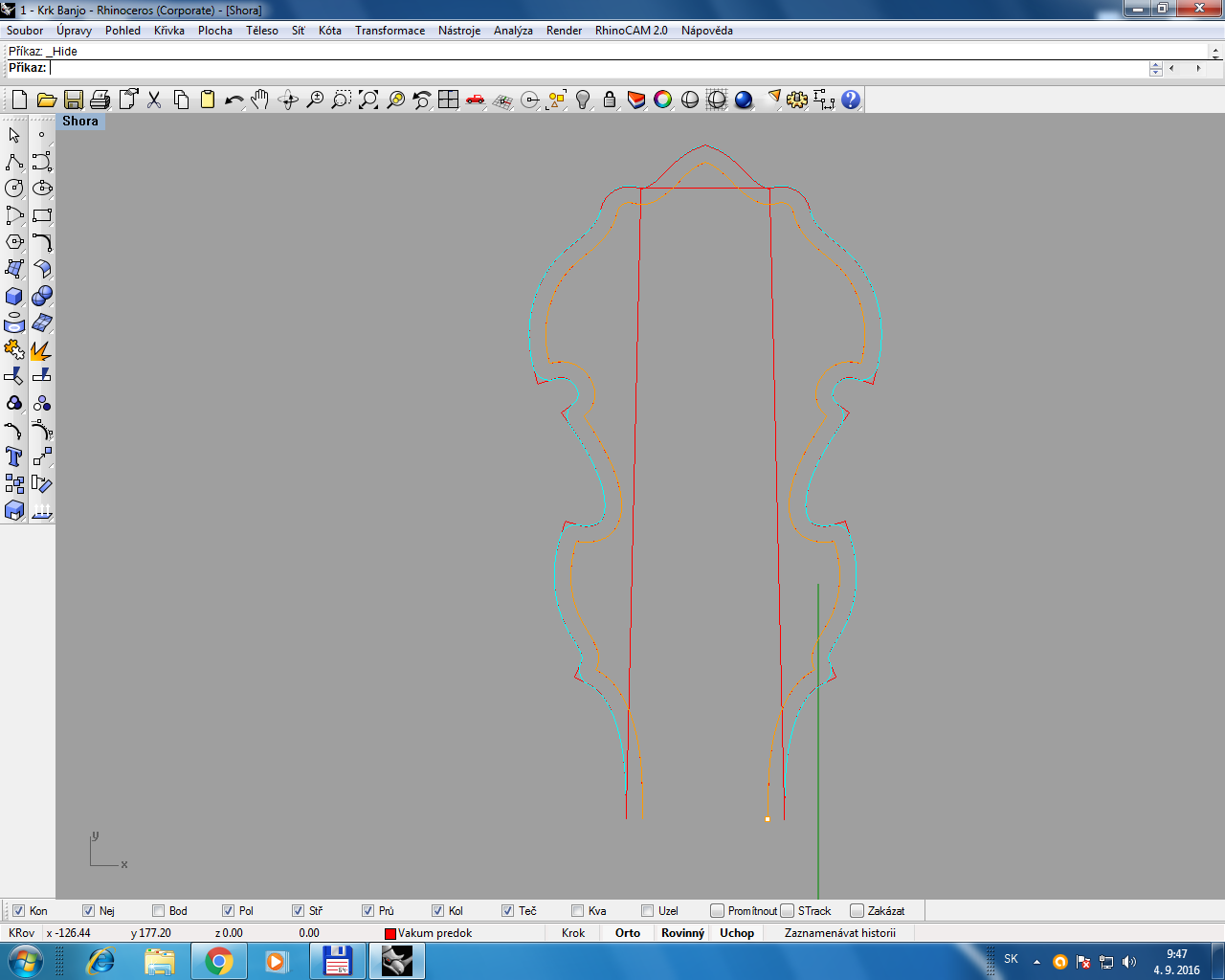

Tak indučkáky som pripojil na 12V pre istotu a frčí to :) Ale chlapaci mam teraz iny problem a to s rhinocamom ..... chcem si ušetrit čas frezovania a potreboval by som vyriešit tvorbu šikmej dráhy ..... mam banjo krk pod uhlom 16 stupnov mam nakreslene krivky pod uhlom 16 stupnov ale ked dam klasické profilovanie tak mi spraví dráhy v rovine ..... jedine ako robí šikmú dráhu podla krivky tak je funkcia gravirovanie ... avšak to ide dráha presne po krivke a nedá sa zadat nejaký offset. Da sa to nejako v rhinocame naprogramovat? už som vyskušal snad všetko ale som samouk a možno som niečo prehliadol. Obrázok 1 je ako idú čiary .... a obrázok 2 je jak by som potreboval aby išli dráhy nástroja ale z vonkajšej strany krivky ... potrebujem vyfrezovat obrys hlavy. Na tom obrazku 2 je použité to gravirovanie a to ide presne po čiare a neda sa s tym nič spravit .... a pri klasickom profilovaní kde ide nastavit frezovanie bud z vonkajšej strany krivky alebo z vnutornej strany krivky tak tam zasa nejde dráha podla šikmej nakreslenej krivky ale ide rovno tak ako na obrázku 3

Tak si nejdřív udělej ofset podle průměru nástroje a na ten použij to gravírování ne?

Tiež ma toto napadlo ale ked to ofsetnem tak to nesedí ..... posielam obrazok ..... krajná červená čiara je ofset o 4mm .... lebo používam frezku 8mm, no a modrá čiara je dráha nástroja ked sa použije funkcia profilovanie obrysu hlavy krku a sú tam odchýlky aj pri simulacii je to vidno

Ahoj, vyskúšaj ten obrys nakloniť späť do roviny, sprav ofset a nakloň to znovu o tých 16 stupňov.
