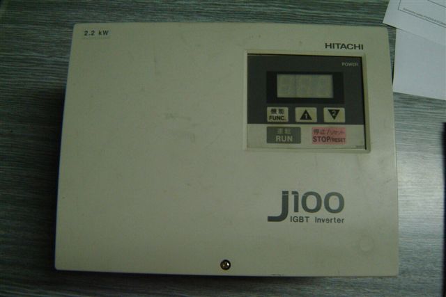

Mam v dosahu takyto f. menic. Je pouzitelny pre riadenie vretena cnc?/pripadne cez mach/
o f. menicoch neviem absolutne nic. kazda info dobra , manual nemam.
poslu mi ho z HITACHI.Tento typ f. menica sa uz nevyraba cca 10 rokov.
Dakujem

K tomuto menicu som kupil vreteno Teknomotor 1,6kW,
Zapojil som ho nastavil f. menic podla manualu/ prisiel az tento tyzden/
Vreteno funfuje, zatial manualne s displaya a frekvenciu riadim potakom.
Ma to vsak jeden hacik.
Ked zapnem mach, a toci sa vreteno naskoci mi E-stop a mozem sa klzat.
Koncaky mam s E-stop v serii, vodice od koncakov a motorov su netienene.
Kabel k vretenu je tieneny, a naistalovany v retazi vedla tychto drotov.
Pokial vreteno stoji vsetko OK. Akonahle sa zacne vreteno otacat nabehne E-STOP.
Poradte co s tym
