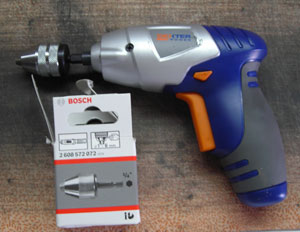

Neviděl někdo někde růst mikro tool post? Nejraději bych poloviční velikosti toho běžnýho nejmenšího. Nebo by je tu mohl někdo začít vyrábět klidně to namaluju v CADu určitě by se toho prodalo mraky to sem si jist osobně jich potřebuju hned aspoň 5. Teď jsem byl v našem pseudobaumaxu a objevil jsem tam hlavičku - úžasná krásná kouzelná! Najděte si podle čísla na fotce stála pouhých 7 Eur.

Hlavicku od Proxxonu jsem si kdysi koupil taky.Hazela 0.3mm.Opravdu spice vyrobek.Pak jsem sundal hlavicku z detske vrtacky a svete div se.
Ta nehazela skoro vubec.

Ktoru hlavicku ? maju v ponuke viacere .. jedna na 3/8" zavit (ale ta nedokaze upnut pod 0.5 az 0.9mm,- presne neviem ) ta druha, miniaturna ma M8 na 1.5mm stupanie. Prave tu mensiu ja mozem pochvalit, hadze nemeratelne, pri 20k otackach ziadne chvenie.Pupak píše:Hlavicku od Proxxonu jsem si kdysi koupil taky.Hazela 0.3mm.Opravdu spice vyrobek.Pak jsem sundal hlavicku z detske vrtacky a svete div se. Ta nehazela skoro vubec.
Pripadne .. nemam este presnu hlavicku od povedzme od 2 do 8mm .. (hoci aj tu z detskej vrtacky). Uchytenie idealne na B10 ale ked bude rozumny zavit tak v pohode. A samozrejme aby bola aj vyvazena .. tych 20k otacok by bolo dobre, keby zniesla bez chvenia. Ma niekto nieco take odskusane ? (model, kde sa da zohnat .. ???)
BTW kliestiny mi neradte .. mam bezne 3.2,4,5,6,8.. ale 4.8mm vrtak zial neupnem a neupnem. (a kupit kliestiny odstupnovane od 1 do 8mm po 0.1mm je, ako asi kazdy uzna dost draha zalezitost).

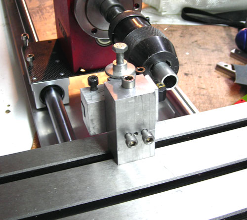

Nazdar,Aeroomni píše:Už sem si pomoh udělal jsem velkýmu malýho brášku:) Přesně polovičního. Velkej je hranol 60x60 malej 30x30.
napíšeš prosím, kde jsi sehnal tu "červenou kostku" a jakou upínací hlavičku a kleštiny používáš.

Myslíš tohle? Ten první pobrázek? Pokud ano tak jen klikni odkud se natah

No nejjednodušší je osadit na suport kostku materiálu, do který v místech kde chceš mít nástroje, prostě vyvrtáš a vystružíš díry odpovídajících průměrů dle nástroje a pak to utáhneš šroubkama. Když si dáš záležet tak to bude v setině a je to.k píše:aha takze sme sa dopracovali k rieseniuna mikrotoolpost sa nehodi proxxonacka hlavicka lebo je nepresna
a kliestiny za povedzme 40 EUR kus su drahe k takemu toolpostu drahe. Takze nevyrabame radsej nic
Na příslušnou operaci pak vyměníš vždy celej seřízenej nástrojovej set.
Např. Navrtávák 1,6mm - vrták 2,9mm - výstružník 3H7 - záhlubník.
Když dáš na suport mezidesku s kolíčkama a tu lištu budeš nasazovat na kolíčky, tak to vždy vrátíš tam kam je potřeba. Takových nástrojových sad si můžeš udělat kolik je potřeba....
Jen ale nesmíš plakat že musíš koupit trochu vís nástrojů než třeba jeden od danýho průměru. Do táhle lišty můžeš pochopitelně osadit i nože (uděláš si je z kruhovýho radeka)
