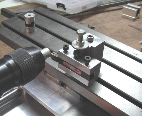

Neviděl někdo někde růst mikro tool post? Nejraději bych poloviční velikosti toho běžnýho nejmenšího. Nebo by je tu mohl někdo začít vyrábět klidně to namaluju v CADu určitě by se toho prodalo mraky to sem si jist osobně jich potřebuju hned aspoň 5. Teď jsem byl v našem pseudobaumaxu a objevil jsem tam hlavičku - úžasná krásná kouzelná! Najděte si podle čísla na fotce stála pouhých 7 Eur.

Už sem si pomoh udělal jsem velkýmu malýho brášku:) Přesně polovičního. Velkej je hranol 60x60 malej 30x30.

Aeroomni píše:Už sem si pomoh udělal jsem velkýmu malýho brášku:) Přesně polovičního. Velkej je hranol 60x60 malej 30x30.
Nazdar,
napíšeš prosím, kde jsi sehnal tu "červenou kostku" a jakou upínací hlavičku a kleštiny používáš.
Děkuju, Radek

Myslíš tohle? Ten první pobrázek? Pokud ano tak jen klikni odkud se natah :wink: Beru od nich hodne a oni primo od sikmacu. Postovny neni az tak drastický maj tam skript kterej hi hend spocte.
http://dilna.aeroomni.com/cnc8/
