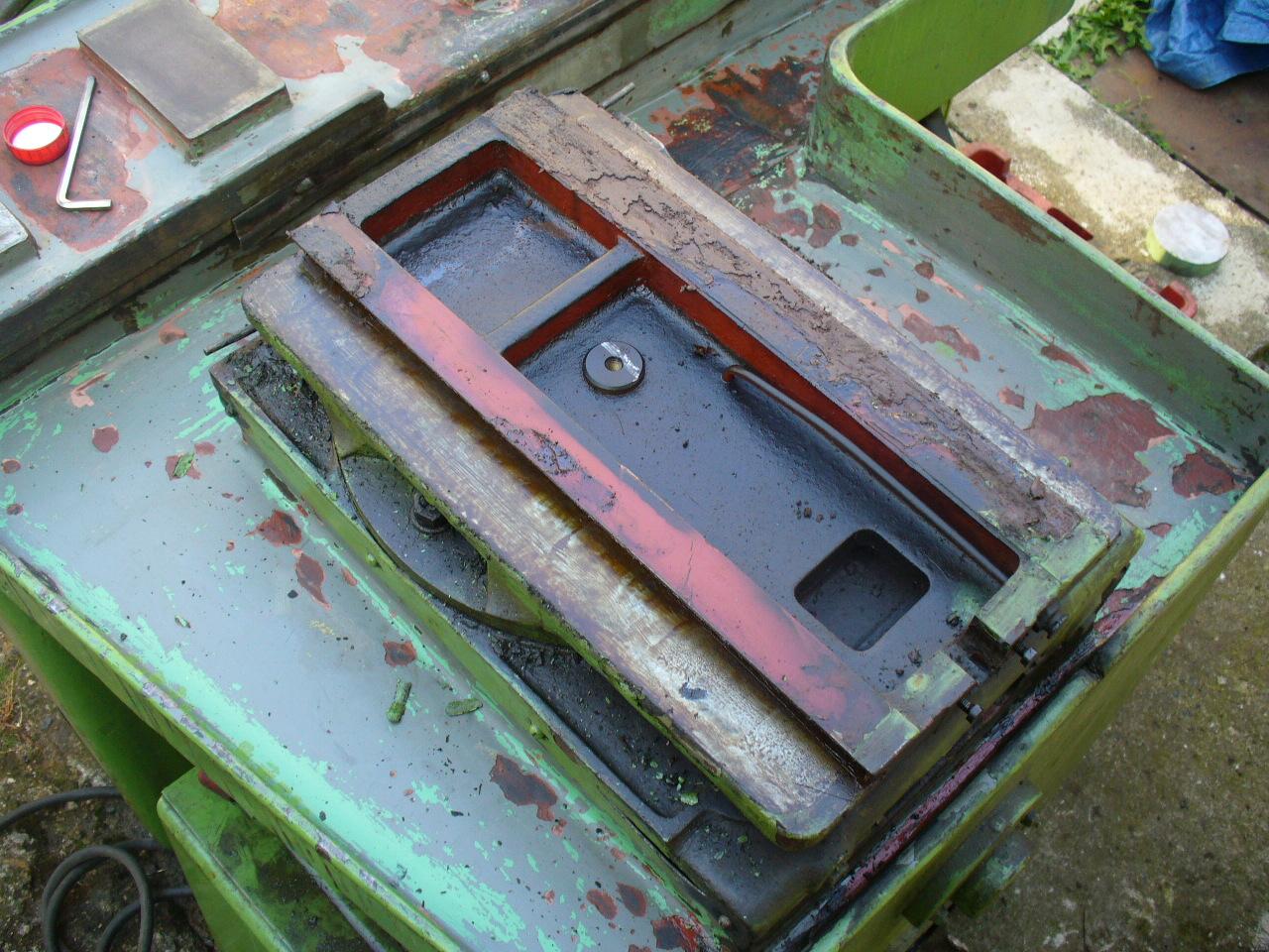

hrotová bruska 1U
- Příspěvky: 10279
konstatuješ nebo novej přírůstektumlik píše:hrotová bruska 1U
- Sponzor fora
- Příspěvky: 3857
aha,´já si to po sobě nepřečetlfmodel píše:konstatuješ nebo novej přírůstektumlik píše:hrotová bruska 1U
už jí dávám kartáč
- Příspěvky: 10279
Až zvedneš stůl budeš koukat jak je to pěkně udělaný ,(taky jí mám, předělávám jí na broušení vaček)

Hezká hračka ... to je ta z bazoše z pátku?
Taky jsem po ní pokukoval (líbilo se mi u ni, že má i vnitřní broušení), ale mám zatím nějak plno ve skladě....
Jaký to má pohony na posuvech? Hydraulika?

přesně takovou mám taky
jen není tak jedovatě zelená
podélný hydraulika
příčný šroubem s přidáváním rohatkou v úvratích podélného posuvu
podélný hydraulika

Jenotka je v mašině, nebo externí? Kolik ta mašinka váží? Teď jich lítá po bazarech několik, tak ať vím do čeho jdu kdybych se zbláznil....testone píše:přesně takovou mám taky
podélný hydraulika

v mašině
připadá mi to principem i funkcí hodně podobný klasický BPH20
- Sponzor fora
- Příspěvky: 3857
tahle 1U je už "modernější" verze, jinak co byly originál první kameníčky (jeden je i na bazosi) tak měli lože sklopené na nějakých cca 40st. (nahodím ke mě na stránky nějaké prospekty a takovej jakoby manuálek), pak se dělali v jednodušší verzi, kde nebylo stání v úvratích a pak až tyhle.
Přidává to jen v jedné úvrati (v pravé) rohatka dá ejmíň 0,005 na průměr a dá se nastavit aby to v úvratích stálo od 0 do 5sec, bruska 2U už umí v obou, váží to 1350kg, nemá to hydraulický odsuv příčného přísuvu (2U jej má), hydraulika je uvnitř, první kameníčky měli na motoru trojřemenici, dva řemeny hnali hydr. čerpadlo, a ten třetí byl vyvedený ven a poháněl čerpadlo emulze, tady už je čerpadlo elektrické a je spřažené s pracovním vřeteníkem(vřeteník se točí = chlazení jede)
Vřeteník je na mezidesce točny a zezadu je čtyřhran, kterým se dá ještě přisouvat hrubě
Pro zajímavost, příruba pro sklíčidlo na tuto brusku je stejná jak na soustruh MN80 !!! ale pintlich, jen nemá M39x4, ale M39x4L
luneta je stejná jak na BN102 ! jen je jinak sklopený šroub, ale osa a vzdálenost stejná

tumlik píše:aha,´já si to po sobě nepřečetlfmodel píše:konstatuješ nebo novej přírůstektumlik píše:hrotová bruska 1U, mělo tam být, "novej strojek, hrotová bruska 1U"
už jí dávám kartáč
keď ju budeš skladať dokopy daj potom nejaké foto. zaujímala by ma napr. taká kontrola presnosti
ďakujem

Udělám dobrý skutek. Hodím na uložto pdf Erazima - Kontrola obráběcích strojů. Na straně 114 -122 je popsáno co a jak měřit.
