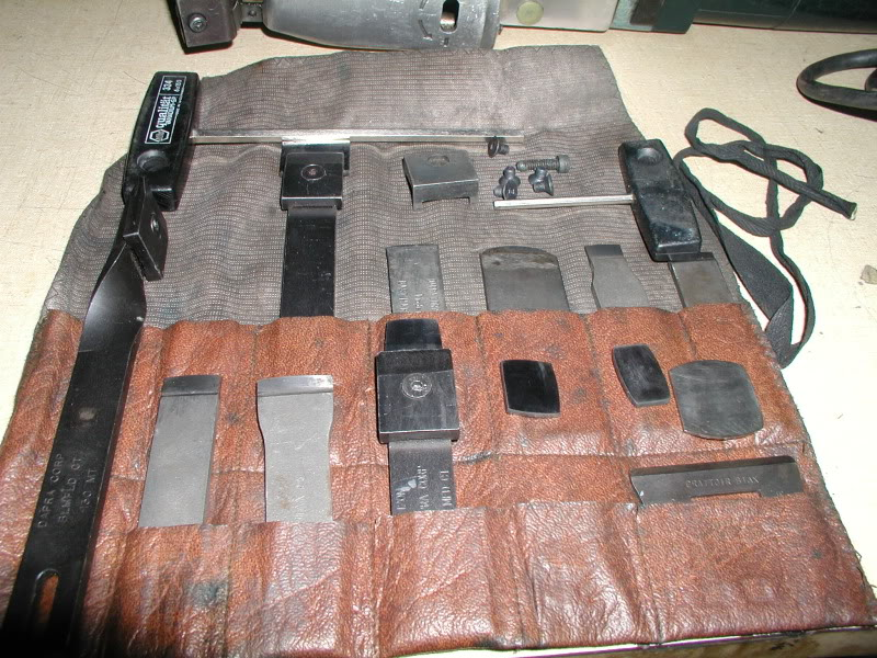

Nemáte náhodou někdo navíc držák s desitčkou nebo i bez destičky na elektrický škrabák? Něco viz. foto:
Případně poraďte prosím z jakého materiálu držák vyrobit aby vyhovoval tomuto použití.
Děkuji
CNC obrábění :shock:
Příspěvky: 10235
14. 9. 2016, 1:16
vylaserovat z hardoxu a napájet plátky :wink:

Proč zrovna z Hardoxu? To snad není namáhané na otěr abrazivními materiály. Já bych se spokojil z pérovinou.

Pokud jde o pružinovou ocel, tak u nožířů je k dispozici 14 260 např. tady:
http://www.nozirske-oceli.cz/nozirske-o ... e/14-260-2" onclick="window.open(this.href);return false;
http://www.nanoze.sk/36-14-260" onclick="window.open(this.href);return false;
ale domnívám se, že bude asi k mání i u klasických dodavatelů otázkou je, zda v malém...

Ještě dotaz - přefrézuju do požadovaného tvaru a budu muset nechat tu 14260 zakalit?
