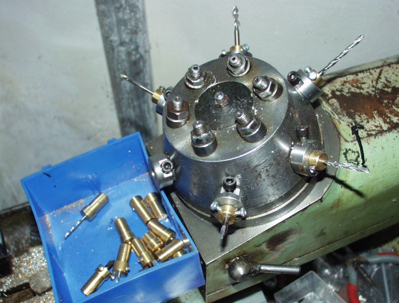

Jo a ještě jsem zapomněj, vyvrtáš si to právě na tý mašině v který to bude osazený....
Takhle jsem upravoval osazení nástrojů v revolverový hlavě, kde střed upínacích čepů neseděl proti ose vřetena.

Nepsal jsem lehce, psal jsem navrtat a stružit... :wink: samosebou že musíš jít od začátku - navrtat, předvrtat menším, pak větším, stružit, někdy vrtám frézou, prostě jak kdy....a jak co.
Jde to udělat v pohodě v setině či dvou...používám v tom navrtávák 1mm a věř mi že kdyby byl mimo střed tak rupne okamžitě....
Pak máš taky možnost upnout do universály vyvrtávací hlavičku a jenobřitým nástrojem to uděláš úplně dokonale....
Pro moc malý nástroje udělám redukční pouzdro na soustruhu v kleštině, a nebo je můžeš udělat pro všechny nástroje co osadíš.... :wink:
To jsou ty mosazný kousky v krabičce....lepší by byla ocel, mosaz se časem vymačká a někdy se nástroj protočí, ale zase lepší když třeba takovej vrták 1,6 proklouzne než ho zlomit.
