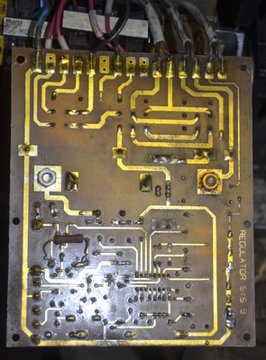

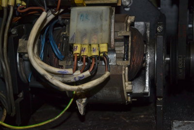

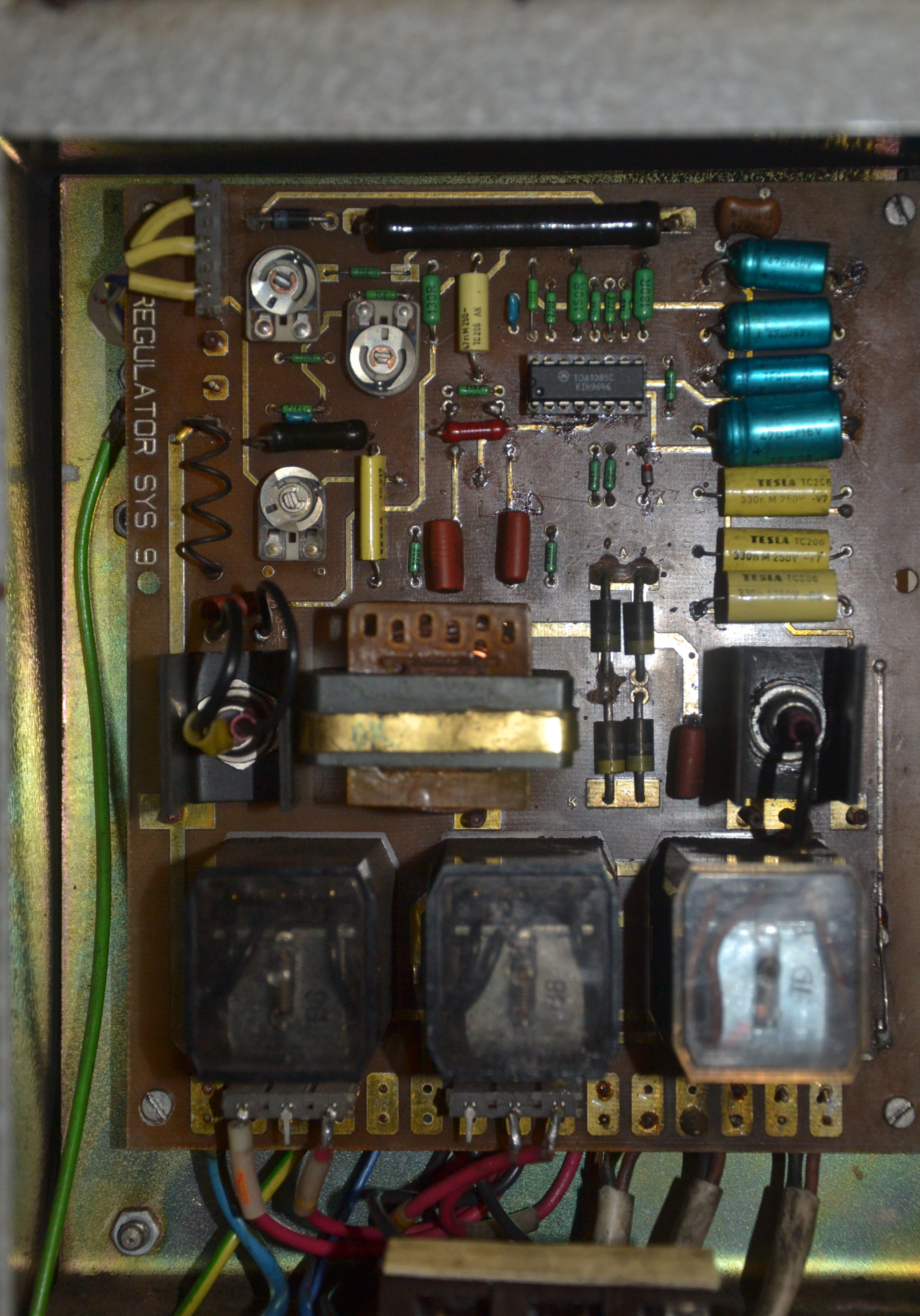

Ahojte. Tu sú tie sľúbené fotky regulátora. Je to obojstranný plošný spoj, tak neviem či to pomôže.
strana súčiastok
motor
strana spojov
turbyho

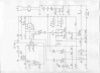

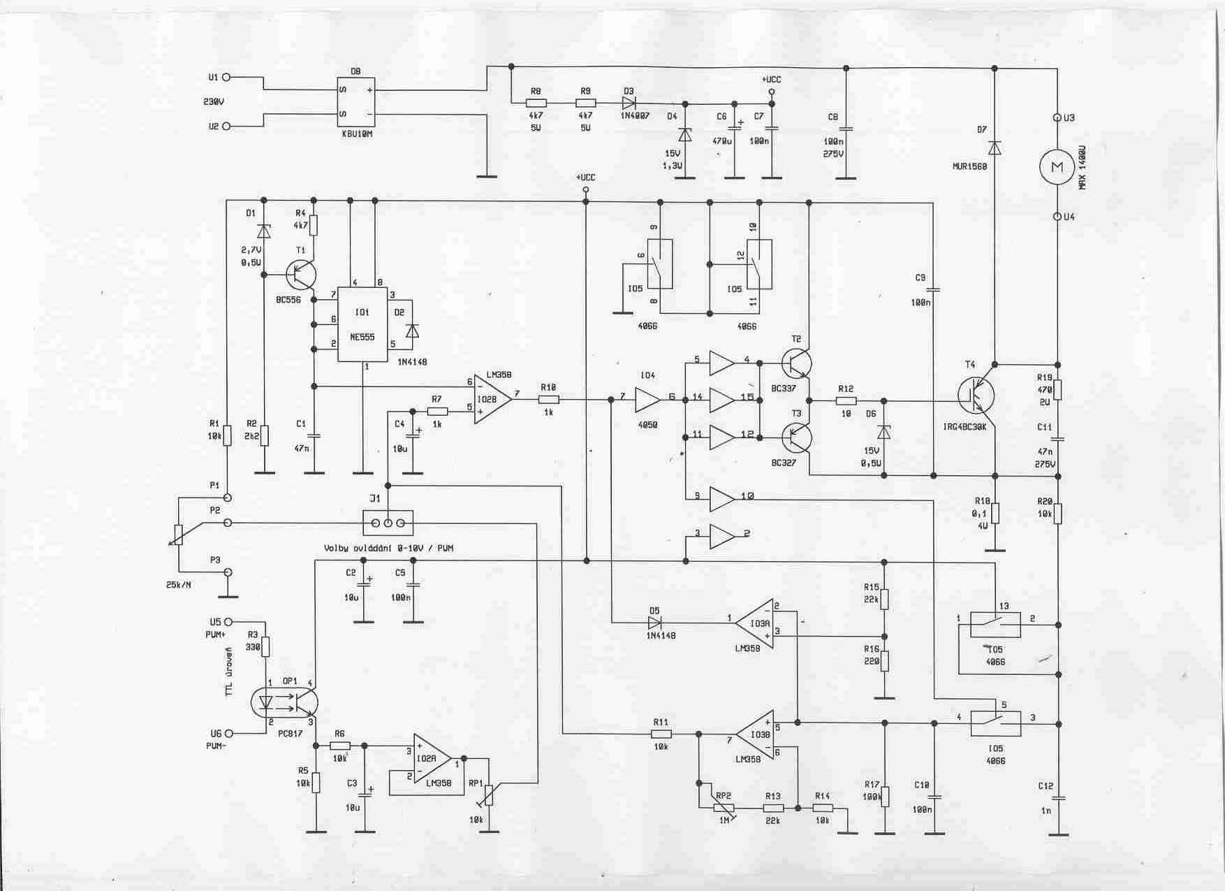

Samozřejmě, že ten pračkový motor bude fungovat na ss napětí. Je to sériový(trakční) motor. A kde bys toho psa chtěl hledat. Akorát bude problém ten motor brzdit. Já mám vyzkoušenou brzdu cizím proudem do statorového vinutí a zkratovat kotvu. Samozřejmě při odpojeném napájení, to jsem dělal pomoci relátka s několika kontakty. Ale už se tomu věnovat nebudu, jsou lepší pohony a motory. Záleží na potřebě co se dělá a co se požaduje a očekává. Pračkový motor toho moc nenabízí, kromě té zpětné vazby tvořenou tachogenerátorem. Jeden mnou vyzkoušený a provozovaný regulátor viz obr.

Obecne jo, ale clovek nikdy nevi. Co ja vim jak az moc to obvykle byva v prackach "standartni motor". :) Diky moc za schema toho driveru. Ta cast s R18, IO5, IO3A a IO3B je proudovy omezovac? Chapu to spravne?
Nezkousel jsi taky half-bridge s mosfetama?
Brzdit netreba. Ale kdyz uz to resime, omezujes nejak proud statorem pri brzdeni?
