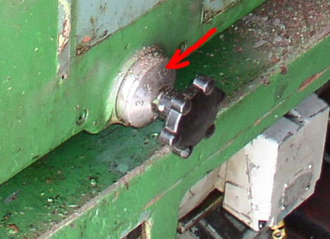

Ahoj, mám stejný problém a před časem jsem se tady ptal na fóru, ale bohužel bez odpovědi. O kroužek pod vytahovací růžicí jsem vyměnil, ale nedokázal jsem sundat to "kolečko" se stupnicí, kterým ta růžice otáčí. Nevíš jak na to? Měls to sundané? Předem díky za odpověď. Vláďa

Ahoj ,je tam malý červík ale je to většinou přidřené také jem s tím bojoval

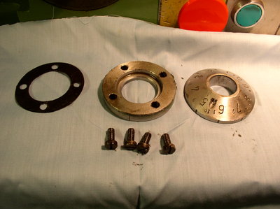

ta tyčka na které ti drží růžice by tam měla zůstat,růžicí myslím jen ten plastový konec,drží na klínku,sundáš ten konec,pokud se to podaří nejak povolit toho červíka nebo co to tam máš zašroubované,tak sundáš ten číselník a pod ním by měli být 4 šroubky co drží celý ten kus,ten pude vytáhnout směrem k tobě,ale pozor je tam ještě šroubek s kuličkou vespod nortonky.

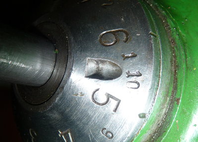

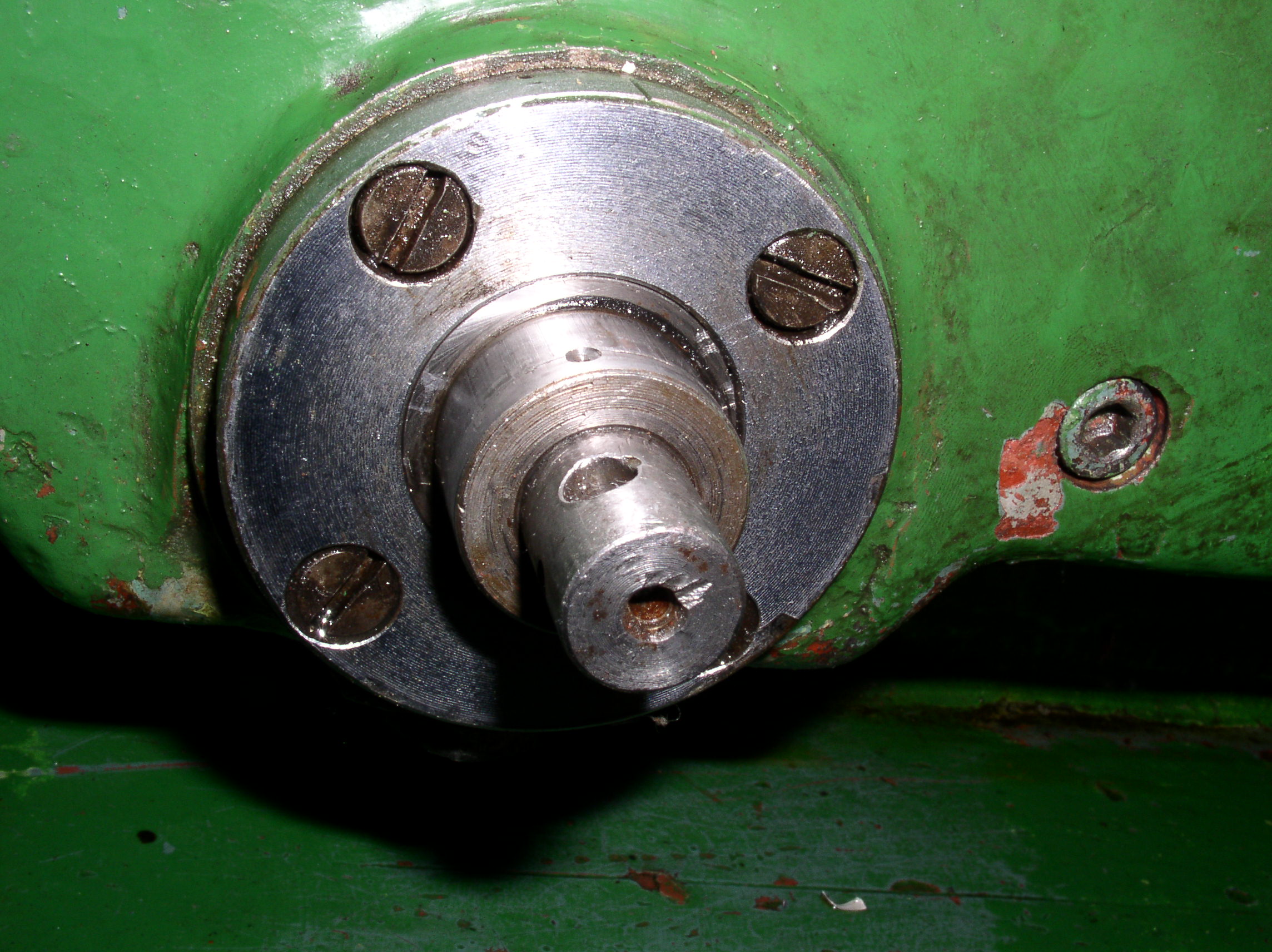

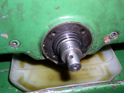

Ahoj pánové, mnohokrát díky za super nápovědu. Číselník je sundaný. Červík jsem bohužel nenašel a tak jsem přistoupil k odvrtání. To se podařilo a číselník jsem stáhnul. Kdyby to ještě někoho potkalo, přikládám pár foto. Vláďa
