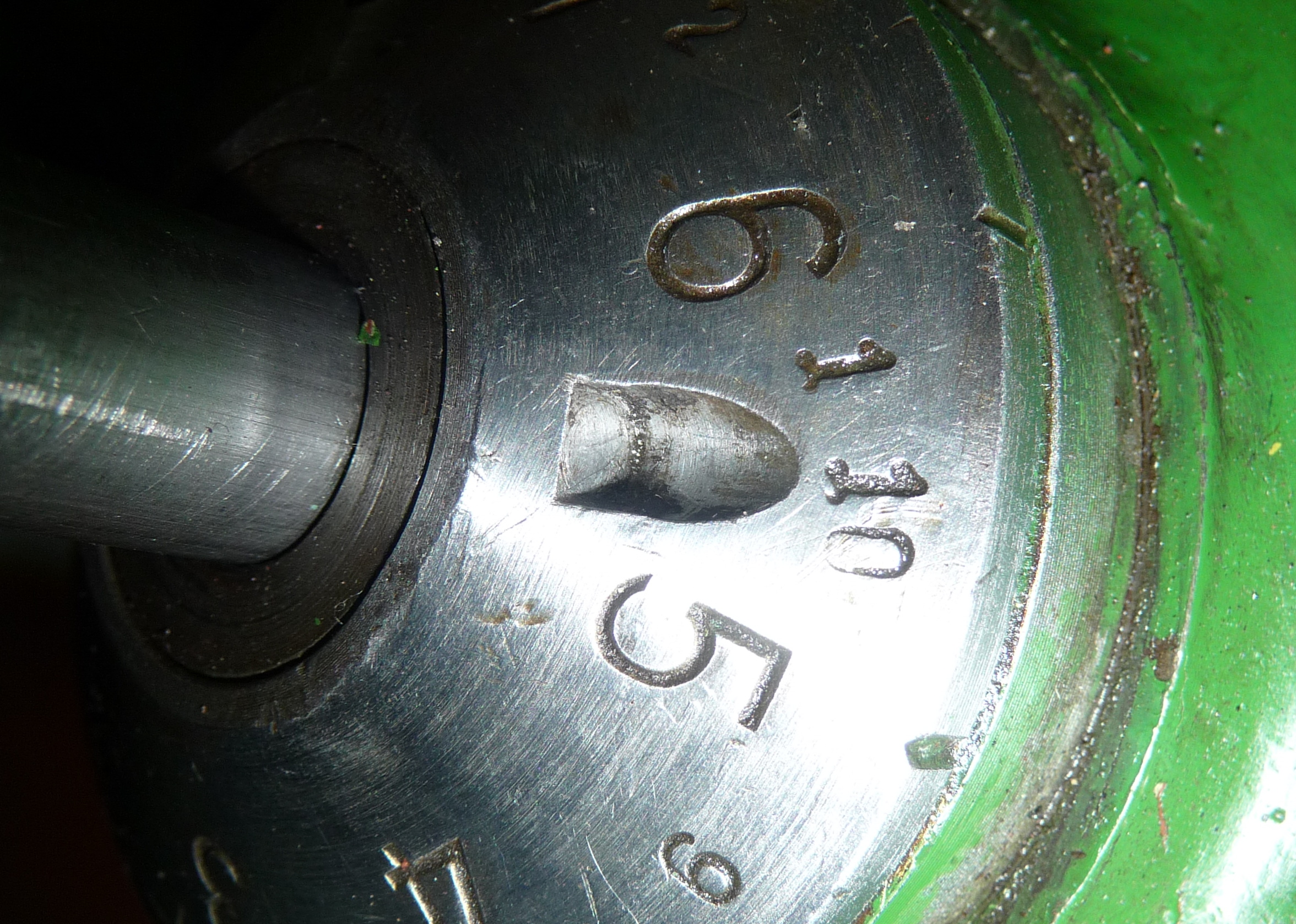

Ahoj, mám stejný problém a před časem jsem se tady ptal na fóru, ale bohužel bez odpovědi. O kroužek pod vytahovací růžicí jsem vyměnil, ale nedokázal jsem sundat to "kolečko" se stupnicí, kterým ta růžice otáčí. Nevíš jak na to? Měls to sundané? Předem díky za odpověď. Vláďa

Ahoj ,je tam malý červík ale je to většinou přidřené také jem s tím bojoval :(

Kde ten červík je? Uvnitř nebo venku, radiálně nebo axiálně???

jediný červík co vím,tak je na tom štítku s čísly,aby se unášel s otočením růžice,jinak O-kroužky jsou vevnitř toho celého kusu čím prochází tyčka k růžici,pak je ještě myslím šroub s kuličkou vespod nortonky hned pod růžicí. sundej růžici vytáhni ten kus,a dej tam takové kroužky aby to šlo trochu ztuha točit,velikost ti bohužel neřeknu to si už nepamatuju,ale taky mě tekla a už mám klid.

červík je mezi číslem 5a6 alespoň já ho tam mám

Tak jsem bohužel červík nenašel. Je tam závrt, ale červík ne :(

přesně tam kde máš závrt má být červík,něco tam musí bát nešroubované,buď je to něčím zapaplané že nejde vidět zářez v červíku nebo je tam našroubované něco co nevím jak tam někdo dostal, ale to co je v tom závrtu musí jít pryč,jinak to asi nesundáš.

Díky za odpověď. Teď to nestíhám, ale jak se k tomu dostanu, zkusím tam zavrtat a uvidím co to udělá.
Předpokládám že se pak se stáhne růžice s čísly ven, a to těleso na kterém drží dovnitř? Vláďa

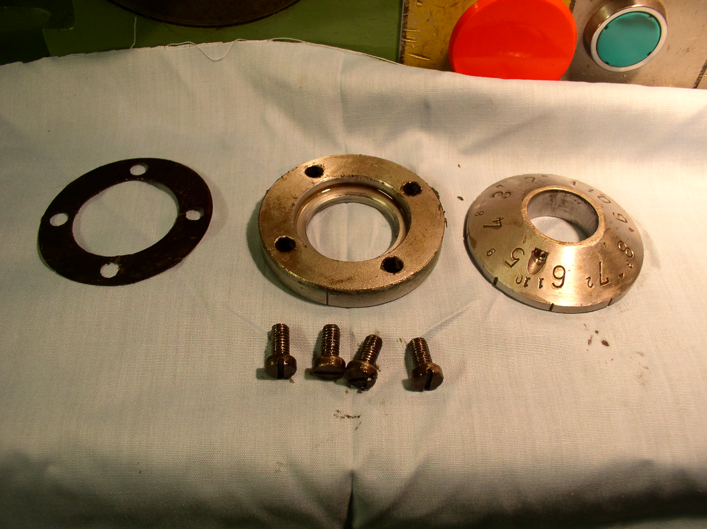

ta tyčka na které ti drží růžice by tam měla zůstat,růžicí myslím jen ten plastový konec,drží na klínku,sundáš ten konec,pokud se to podaří nejak povolit toho červíka nebo co to tam máš zašroubované,tak sundáš ten číselník a pod ním by měli být 4 šroubky co drží celý ten kus,ten pude vytáhnout směrem k tobě,ale pozor je tam ještě šroubek s kuličkou vespod nortonky.

Super, díky za upřesnění. Jak to vypadá uvnitř vím - nemazalo mi to a tak jsem tam vybral plechovku bordelu a čerpadlo i nortonku vyčistil. Ale bohužel ten číselník jsem nedal :( . Tak snad teď. Vláďa

Ahoj pánové, mnohokrát díky za super nápovědu. Číselník je sundaný. Červík jsem bohužel nenašel a tak jsem přistoupil k odvrtání. To se podařilo a číselník jsem stáhnul. Kdyby to ještě někoho potkalo, přikládám pár foto. Vláďa
