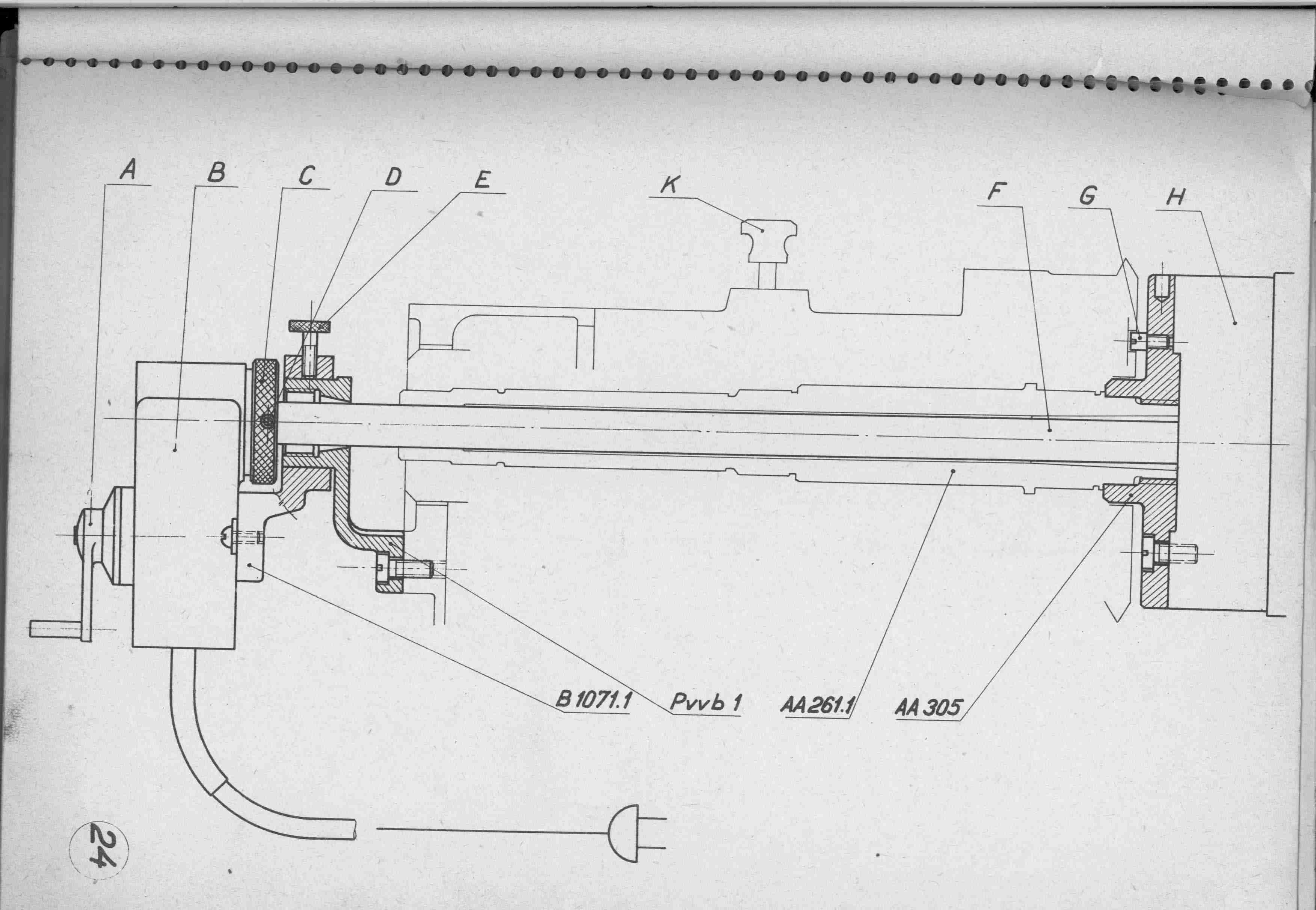

kupoval jsem teď 125 v superioru a naťukal jsem si to na přírubě v házivosti do 0,01 na nějakých 150mm od sklíčidla v protokolu byly 0,02 za ním, příruby jsem si dělal, už jsem to tady někde psal, příruba má pružný zaskakovací kolík co zapadne do odstřikové unášecí desky
té brusce by slušelo nějaké sofistikovanější upnutí jak ten závit s krátkým válcovým vedením přímo na přesné odstřikové desce, která ale koncepčně přesná není, no je to primárně hrotovka :wink:
Příspěvky: 7627
Příspěvek 23. 10. 2016, 9:35
rozumím tomu, že ten kolík zaskočí při montáži univerzálky
Jak ho "vyskočíš", když budeš tu univerzálku chtít sundat?
Příspěvky: 3847
Příspěvek 23. 10. 2016, 10:19
testone píše:rozumím tomu, že ten kolík zaskočí při montáži univerzálky
ano správně, takhle je to podle manuálu, on je zapadený jen 2mm, na obvodu je vidět drážka která o něco přečnívá ven když je ten kolík zasunutý, jen se šroubovákem nazvedne a ťukne se do té univerzály přes kličku, jde to docela snadno, původně jsem chtěl udělat takové zkosení aby to unášelo jednosměrně a když se ťukne obráceně tak to vyskočí...
v manuálu je jen pevný kolík, to našroubovat je podle mě o dost složitější, tohle našroubuju na fest, uvolním vřeteno, pustím unášení a jak kolík najede na díru tak tam zapadne a už se točí univerzálka :wink:

tady je ten tragický originál

jj já to pochopil jak to máš udělaný :wink: , poslal jsem jen obrázek jak to bylo dělané v originálu kde je vidět řez přírubou se sklíčidlem (nebo elmagdeskou v tomto případě) já jsem místo pevného šroubu dal pružný čep, který nemusím nijak stavět oproti díře v unášecí desce, jen tu přírubu s univerzálou našroubuju na doraz, pustím motor a jak se dostane otvor v protidesce naproti pružnému kolíku tak tam kolík zapadne a už to jede i se sklíčidlem, originální výkres jsem taky moc nepobral :roll:
