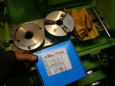

kupoval jsem teď 125 v superioru a naťukal jsem si to na přírubě v házivosti do 0,01 na nějakých 150mm od sklíčidla v protokolu byly 0,02 za ním, příruby jsem si dělal, už jsem to tady někde psal, příruba má pružný zaskakovací kolík co zapadne do odstřikové unášecí desky
té brusce by slušelo nějaké sofistikovanější upnutí jak ten závit s krátkým válcovým vedením přímo na přesné odstřikové desce, která ale koncepčně přesná není, no je to primárně hrotovka
rozumím tomu, že ten kolík zaskočí při montáži univerzálky
Jak ho "vyskočíš", když budeš tu univerzálku chtít sundat?

ano správně, takhle je to podle manuálu, on je zapadený jen 2mm, na obvodu je vidět drážka která o něco přečnívá ven když je ten kolík zasunutý, jen se šroubovákem nazvedne a ťukne se do té univerzály přes kličku, jde to docela snadno, původně jsem chtěl udělat takové zkosení aby to unášelo jednosměrně a když se ťukne obráceně tak to vyskočí...testone píše:rozumím tomu, že ten kolík zaskočí při montáži univerzálky
v manuálu je jen pevný kolík, to našroubovat je podle mě o dost složitější, tohle našroubuju na fest, uvolním vřeteno, pustím unášení a jak kolík najede na díru tak tam zapadne a už se točí univerzálka
já jsem to pořešil jednodušeji - neříkám že lépe a elegatněji - v tu chvíli mě nic lepšího nenapadlo
mám v mezidesce na příslušném průměru vyříznutý závit M6
v něm natočený bazmek závit M6/15mm - kolečko o pr. cca 50mm délce 5mm s rádlovaným obvodem - čep pr. 6mm délka 10mm
po našroubování univerzálky s mezideskou na vřeteno nastavím mezidesku proti díře v unašeči a za ten rádlovaný obvod ten bazmek trochu vytočím ven, tak aby zapadl do unášecí díry
