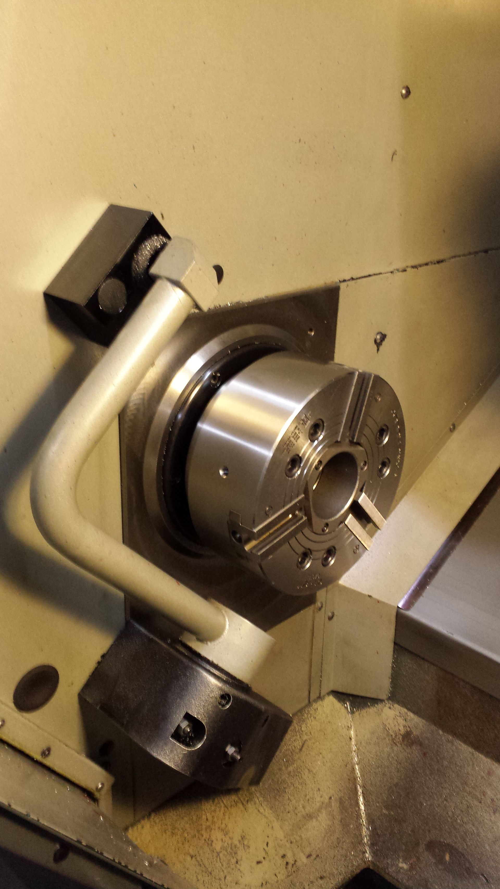

chtel bych se zeptat,jak resite u cnc soustruhu dorazy ve vreteny na tycovy material? Napr, mam tyc o prumeru 10mm a delce 400 a jak vyresit doraz ? Zezadu vretene nejak pripevnit nebo zepredu pridelat vlozku a navarit nejakou trubku a na konci zavit na stelovani? Googlim,ale nevim ani jak to odborbe napsat. Diky za odpovedi .

To máš 400mm a chceš obrobit jen konec, nebo z toho budeš dělat nějaké malé díly ? Na konci programu si nech najet nástroj(třeba upichovák) na X0 Z - kolik potrebuješ vysunutí. Pak jen dorazíš materiál k nástroji a spustíš znovu.

na automatech se celkem bezne pouziva jako doraz upichovak protoze to byl posledni pouzity nuz
clovek by neveril jaky prdy od podavace to snese kdyz to dotlacuje material

presnost se neresi
to celo stejne musis pretocit
cukes s tim nozem par desetin za nulu
dorazis na to material a upnes
pak to nozem prejedes v Z0 a mas celo presne v 0 a ciste obrobeny, ne po upichovaku a s cudlem

tak tohle se dela na tycovine tam je to naprosto jasny
kdyz bys to chtel delat na polotovarech tak to musis vymyslet jinak
nejakej upinaci pripravek treba
nebo treba si misto kudly dat hodinky a dojet si ty desetiny odchylky na 0 a pak podle toho upravit souradnej system v Z

kdyby vsechny kusy byly narezany s presnosti treba 0.2 a vsechny stejny a pak bys to z jedne strany dorazel na kudlu a pak i z druhe,tak by to urcite slo. Ale kdyz ti dojdou narezany kusy +-0.5 a budes to dorazet na kudlu pri 1.op tak to bude v pohode, ale pri 2he op. uz ti zase bude litat ta delka. Na tu 2.op. uz by to chtelo nejaky pevny doraz zezadu tycky.
Doraz som na cnc sústruhu dával aj z predu aj zozadu. Zo zadu v podstate tak isto ako na klasickom sústruhu ,s tým že sa nezaskrutkovala
príruba s posuvným dorazom na závitový koniec vretena ,ale sa priskrutkovala tá príruba skrutkami. Na dlhý doraz si pripevni krúžky s rozmerom menším ako je
vŕtanie vretena(CCA 0,1mm alebo aby si to tam vsunul) ,kôli možnému rozkmitaniu dorazu a nasledným vybráciam Z predu tak nejak ako si popísal.
Ak máš hydraulické sklučovadlo, ako na obrázku tak vymontuješ tú prírubu v strede uchytenú troma skrutkami a vyrobíš obdobu s navarenou trubkou,
a závitom na konci v kde zaskrutkuješ doraz a poistíš ho maticou . A ak nemáš podobné skľučovadlo tak potom iba zozadu.

Díky za odpověď. Zepředu jse si už dotaz dělal . Úplně stejně jak tam je ta vlozka,jen s tím že není průchozí y ale cca jen 100mm a pak je ve středu díra se závitem a šroubuju tam sroubek,ktery slouží jako stavitelný doraz. Jojo mám stejně hydraolicke sklíčidlo o průměru 200.
https://www.jfberns.com/page/spindle-stopsJsem trochu zagooglil
