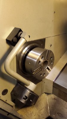

chtel bych se zeptat,jak resite u cnc soustruhu dorazy ve vreteny na tycovy material? Napr, mam tyc o prumeru 10mm a delce 400 a jak vyresit doraz ? Zezadu vretene nejak pripevnit nebo zepredu pridelat vlozku a navarit nejakou trubku a na konci zavit na stelovani? Googlim,ale nevim ani jak to odborbe napsat. Diky za odpovedi .

Doraz som na cnc sústruhu dával aj z predu aj zozadu. Zo zadu v podstate tak isto ako na klasickom sústruhu ,s tým že sa nezaskrutkovala
príruba s posuvným dorazom na závitový koniec vretena ,ale sa priskrutkovala tá príruba skrutkami. Na dlhý doraz si pripevni krúžky s rozmerom menším ako je
vŕtanie vretena(CCA 0,1mm alebo aby si to tam vsunul) ,kôli možnému rozkmitaniu dorazu a nasledným vybráciam Z predu tak nejak ako si popísal.
Ak máš hydraulické sklučovadlo, ako na obrázku tak vymontuješ tú prírubu v strede uchytenú troma skrutkami a vyrobíš obdobu s navarenou trubkou,
a závitom na konci v kde zaskrutkuješ doraz a poistíš ho maticou . A ak nemáš podobné skľučovadlo tak potom iba zozadu.

Díky za odpověď. Zepředu jse si už dotaz dělal . Úplně stejně jak tam je ta vlozka,jen s tím že není průchozí y ale cca jen 100mm a pak je ve středu díra se závitem a šroubuju tam sroubek,ktery slouží jako stavitelný doraz. Jojo mám stejně hydraolicke sklíčidlo o průměru 200.
