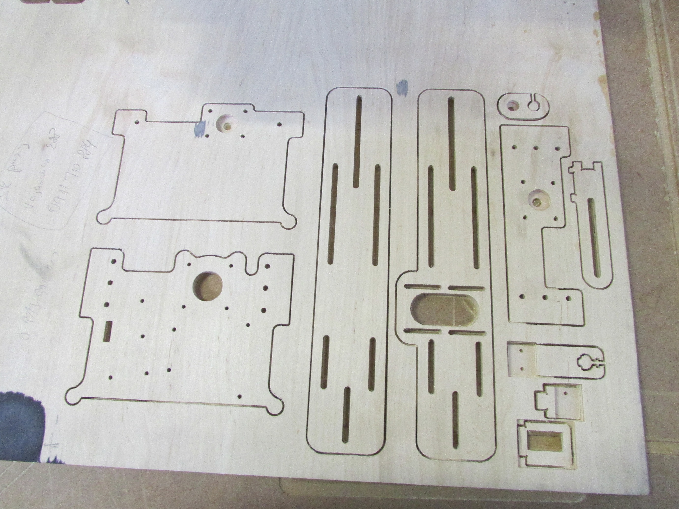

Chalani pomáham kamarátke s ročníkovým projektom na škole, študuje technické lyceum a moc ju zaujal moj cnc stroj. Tak som jej slubil že jej všetky diely vyrobím na mojej cnc. Bude to malé CNC, do ktorého bude upnutá fixa a bude len kreslit. Škola na projekty nedáva žiadne peniaze tak tam pojde ten najlacnejší material, ktorý sa dá zohnat. Vedenie bud ložiská alebo šuplíkový pojazd, šroby na hybanie portalov klasické metrické zo železiarstva, starý PC s linuxom mám, starú čínsku dosku so zdrojom mám

Postavte Eggbot, je to jednodušší na výrobu než plotr, zabírá to míň místa, dá se to postavit z odpadu a všichni na to koukaj jak zjara...

Když si troufneš zkonstruovat plotr, tak ti snad na konstrukci Eggbotu postačí jen fotky, ne? A kdyby náhodou ne, tady máš návod.1mulen1 píše:Ten eggbot vyzera fakt paradne akurat som na to nikde nenašiel plan ani nič podobnéelektroniku som našiel za 50 dolarov na ebay
Řídit ho můžeš klidně Machem, případně Arduinem.

Tak je rozhodnuté bude to EGGBOT mam to už nakreslene zohnane snad všetky diely vrátane Arduina. Cez vikend budú všetky mechanické časty hotové a zmontované dohromady. Najde sa niekto kto mi pomože s tým arduinom? Velmi moc by mi to pomohlo lebo mam dost málo času na oživenie kvoli záverečnej práci

A s čím přesně chceš pomoci? V tom odkazu, který jsem ti posílal, je podrobné schéma zapojení, program pro Arduino i s uvedením potřebných drobných úprav a popis programových úprav rozšíření pro Inkscape.1mulen1 píše:Najde sa niekto kto mi pomože s tým arduinom?
Kolega to loni zkoušel provést podle návodu a zabralo mu to asi 20 minut i se zapojením Arduina a driverů pro krokové motory na nepájivém poli.

Moc krásnej eggbot!
Pojal jsi to jako hodně tuhou konstrukci. Docela mě překvapilo, že jsi bočnice připevnil dokonce třemi úhelníky.
Jedna nesouvisející otázka: vypadá to, že jako spotřební podložku při frézování používáš sololit.
Je to tak? A pokud ano - jaké s tím máš zkušenosti? Netupí Ti frézy?
Já se sololitu po předchozích zkušenostech děsně bojím. Úplně mi odrovnal frézu, i když teda jenom HSS. Carbidovku jsem pak už zbaběle nezkoušel.
