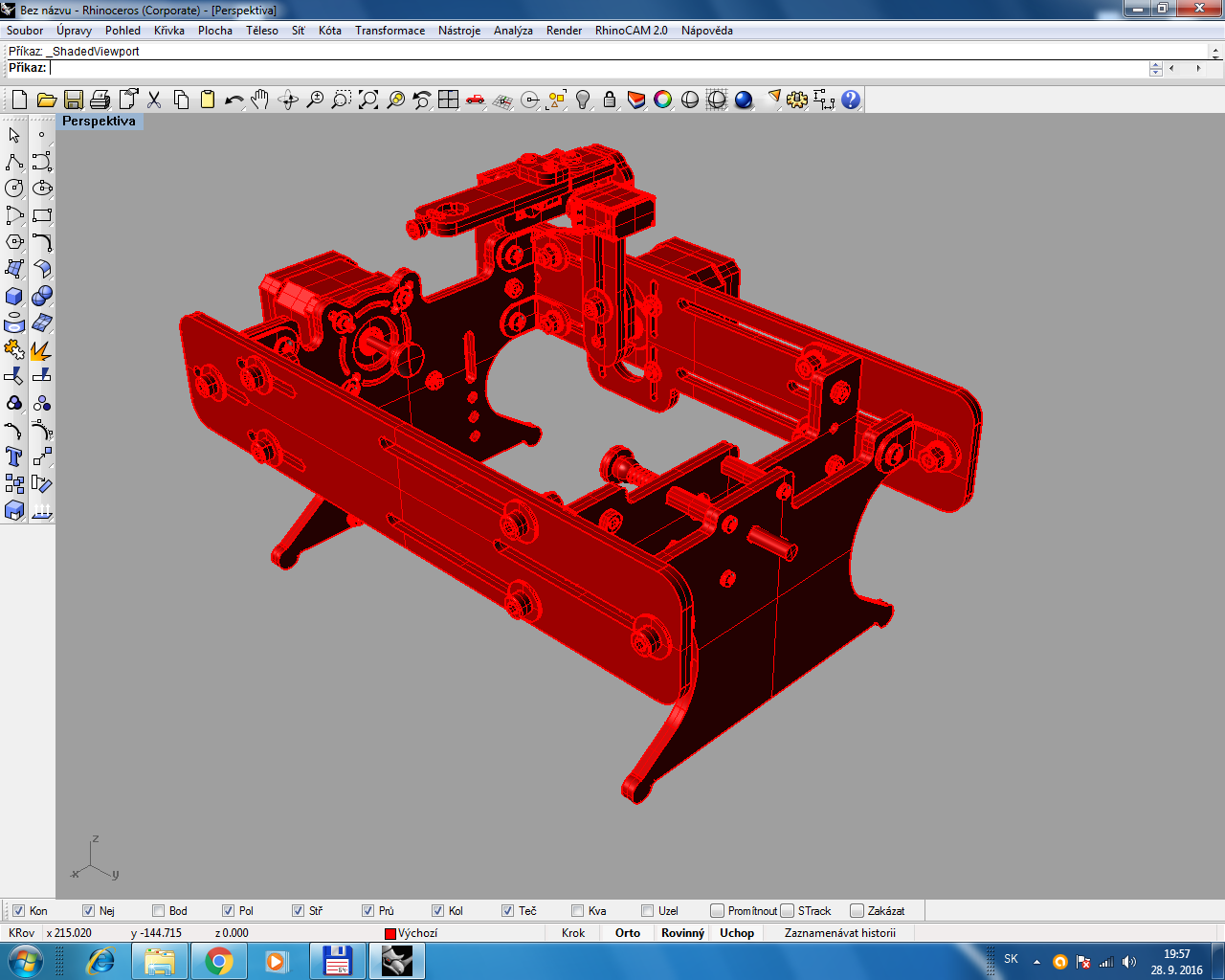

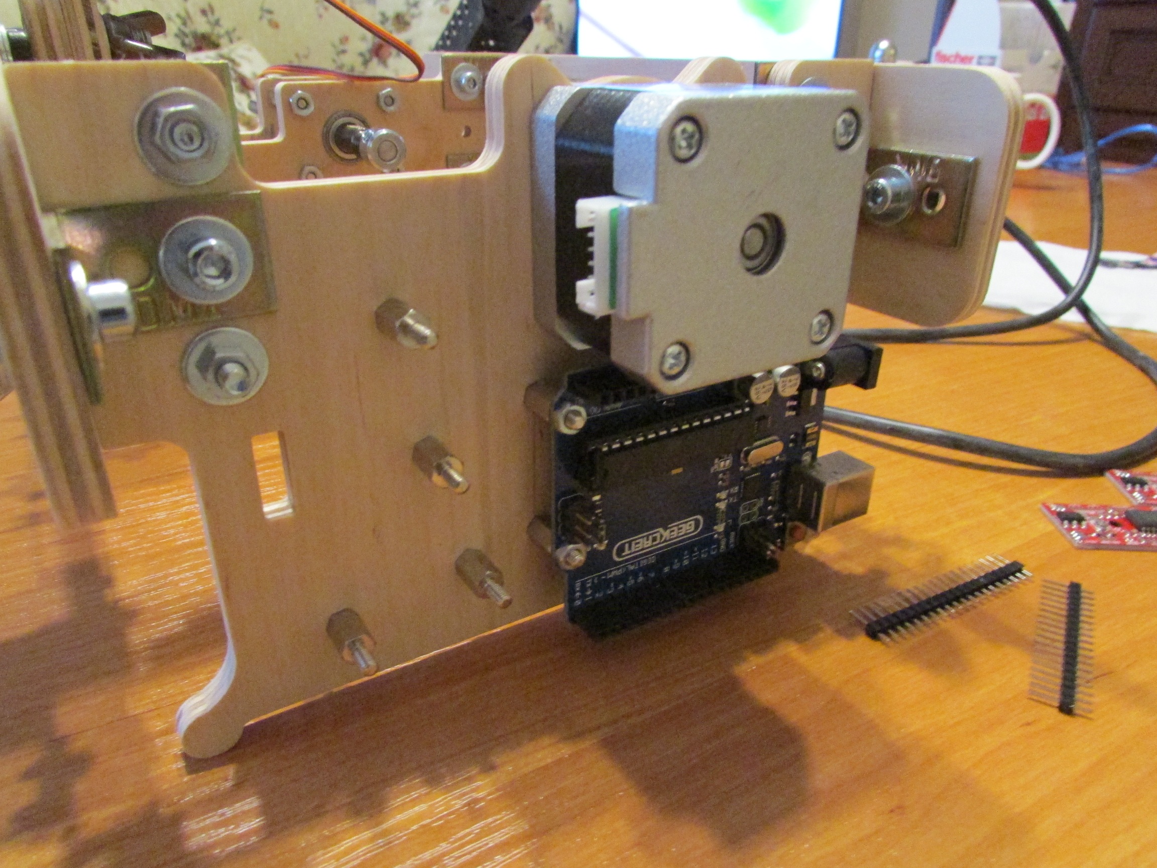

Chalani pomáham kamarátke s ročníkovým projektom na škole, študuje technické lyceum a moc ju zaujal moj cnc stroj. Tak som jej slubil že jej všetky diely vyrobím na mojej cnc. Bude to malé CNC, do ktorého bude upnutá fixa a bude len kreslit. Škola na projekty nedáva žiadne peniaze tak tam pojde ten najlacnejší material, ktorý sa dá zohnat. Vedenie bud ložiská alebo šuplíkový pojazd, šroby na hybanie portalov klasické metrické zo železiarstva, starý PC s linuxom mám, starú čínsku dosku so zdrojom mám :) Zakladám toto tema preto lebo sa tu vyskytuje viac a viac mladých stavitelov a možno im toto téma pomože.
a teraz mám pre vás prosbu.... ked sa u vás válajú nepotrebné malé krokové motory .. možu byt aj z tlačiarne .. len nech sa mi podaria rozchodit s tou činskou doskou a keby sa vám doma valalo nejake lacné nepotrebné vedenie - šuplíkové pojazdy, nejaké zbytky tyčí tak mi prosím písnite :)

Tak je rozhodnuté bude to EGGBOT mam to už nakreslene zohnane snad všetky diely vrátane Arduina. Cez vikend budú všetky mechanické časty hotové a zmontované dohromady. Najde sa niekto kto mi pomože s tým arduinom? Velmi moc by mi to pomohlo lebo mam dost málo času na oživenie kvoli záverečnej práci

A s čím přesně chceš pomoci? V tom odkazu, který jsem ti posílal, je podrobné schéma zapojení, program pro Arduino i s uvedením potřebných drobných úprav a popis programových úprav rozšíření pro Inkscape.
Kolega to loni zkoušel provést podle návodu a zabralo mu to asi 20 minut i se zapojením Arduina a driverů pro krokové motory na nepájivém poli.

Hobbyrobot: kedze mi strasne hnali zakazky tak som najprv musel podokoncovat tie no a k tomuto oddychovemu projektu som sa dostal az teraz. Arduino ma moc zaujalo urcite sa mu v priebehu roka povenujem ovela viac, ale do kamaratkinej zaverecnej prace ostava malo casu tak asi nestihnem arduino nastudovat podrobne. Ak som spravne pochopil tak cez soft arduino-ide nahram program ktory som stiahol z toho tvojho odkazu? A uz len upravim arduino cez 10 uf kondik aby som zablokoval autoreset?

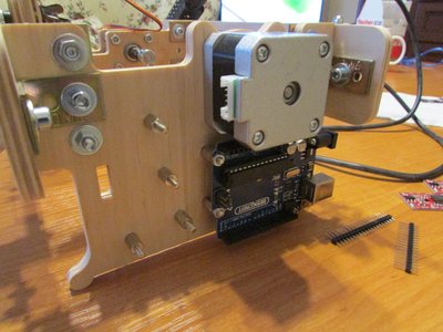

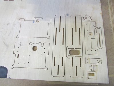

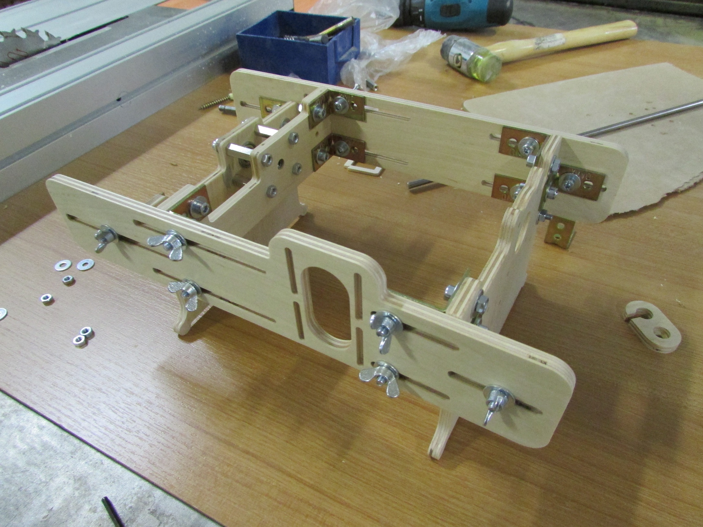

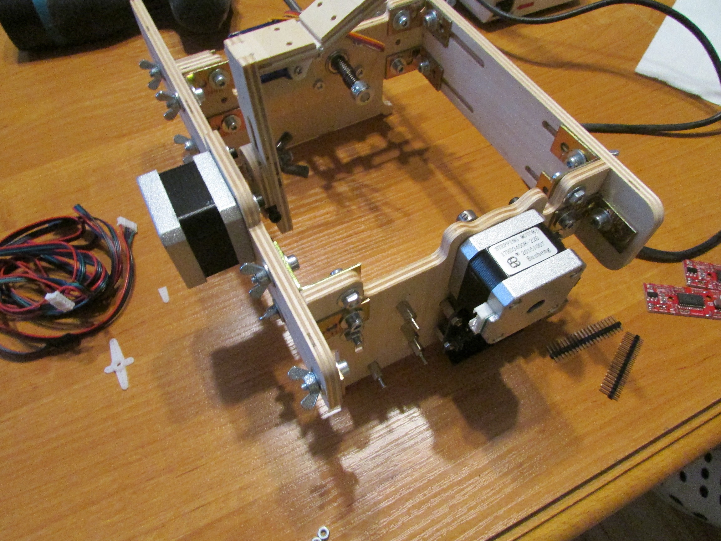

24. 1. 2017, 10:01
Tak eggbot hotový ... vyfrezovany a zostavený za pol dna .... a dalšie 4 dni a noci som sa prekopaval elekronikou a zapajaním. A už konečne všetko funguje jak má a kreslí to krásne. Dalšie fotky a video pridám :)
24. 1. 2017, 10:36
Moc krásnej eggbot!
Pojal jsi to jako hodně tuhou konstrukci. Docela mě překvapilo, že jsi bočnice připevnil dokonce třemi úhelníky.

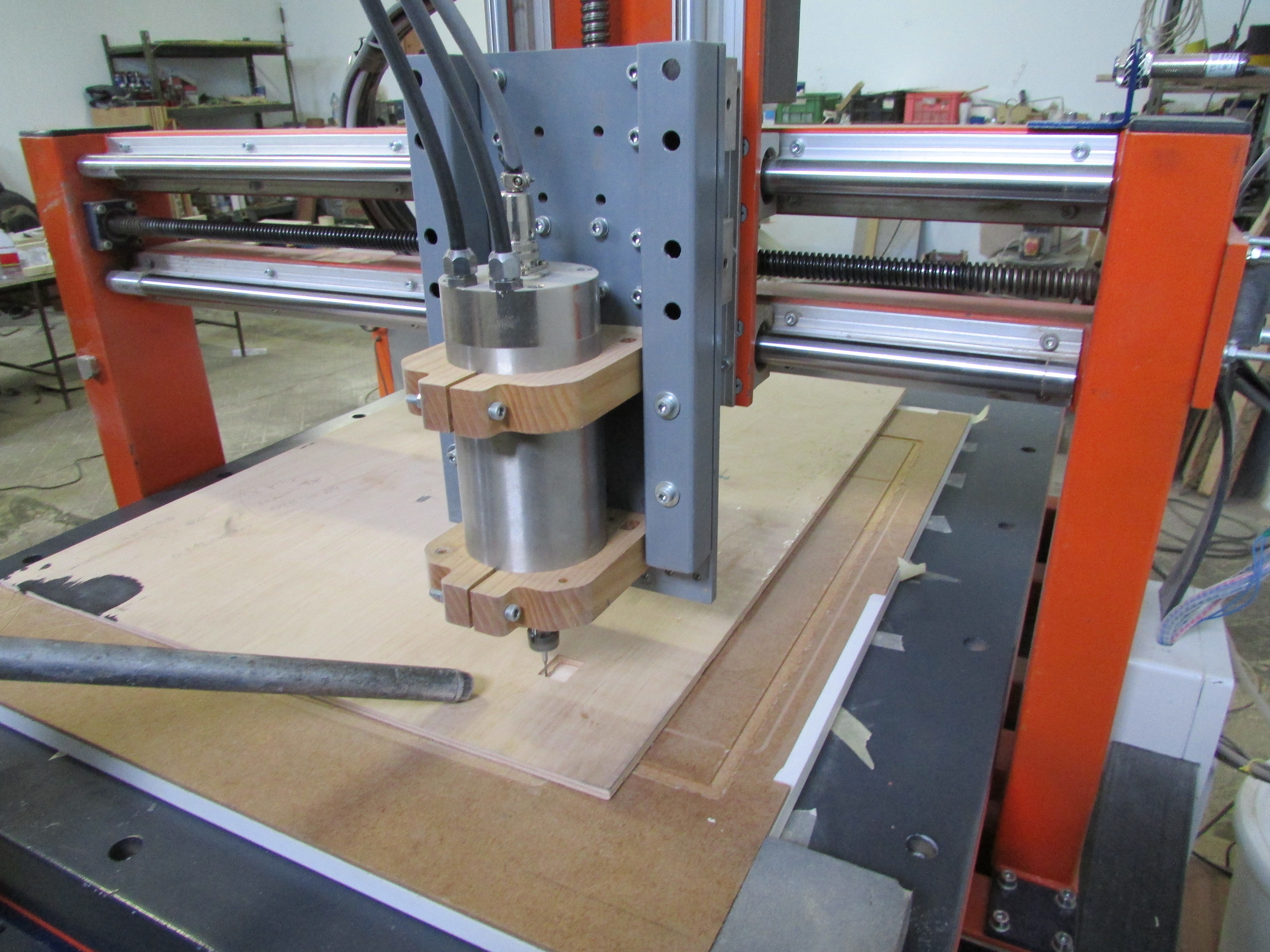

Jedna nesouvisející otázka: vypadá to, že jako spotřební podložku při frézování používáš sololit.
Je to tak? A pokud ano - jaké s tím máš zkušenosti? Netupí Ti frézy?
Já se sololitu po předchozích zkušenostech děsně bojím. Úplně mi odrovnal frézu, i když teda jenom HSS. Carbidovku jsem pak už zbaběle nezkoušel.
P.S. Jsem zvědavý, jak slečna Zuzanka bude přesvědčovat kantory, že to vyrobila ona. Pokud teda nestuduje sociální studia a jejím úkolem právě nemělo být někoho přesvědčit k vykonání práce za ni.
