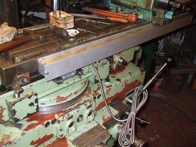

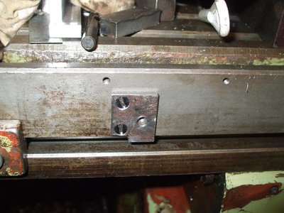

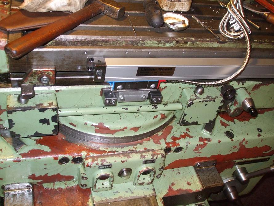

Pro Bestru dnes prisel balik z Ciny. Easson Es-17 s optickymi pravitky. Problem je ale s osou X.
Zezadu by to slo, kdyby .............. tam nebylo to odtokove korytko :(
Mozna by to slo udelat tak, ze by se korytko odfrezovalo a odtok by se resil v jinem miste. Ale zase se me nechce kvuli tomu rozdelavat masinu, kdyz uz jsem ji pracne sestavil.
Zepredu zavazi razeni posuvu + kameny jeho vypinani.
Teoreticky by slo pravitko dat zepredu a podlozit ho na obou koncich tak, aby se dostalo mimo uroven tech kamenu. Paka razeni posuvu by se vyhla, aby se vytvorilo misto pro pravitko. Snimac bych uchytil ke kostce s vypinacim mechanismem. Moc se me ale nelibi, ze by to bylo cele vystrcene dopredu.
Nebo nekoho napada lepsi reseni?

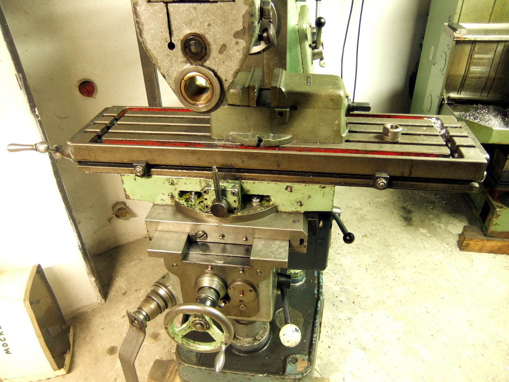

31. 10. 2016, 8:08
Mám to vpredu- žiaden problem, no nedal som to priamo na stôl, ale cez asi 3mm podložky, aby nato nestekala emulzia (aj keď je nad tým zasilikonovaný kryt)

V tvem pripade je to reseni opravdu jednoduche. Mas tam 2 koncove spinace a mezi nimi je spousta mista. Takze upevnit snimac na stred opravdu neni problem.
U Bestry je to horsi. Vypinani posuvu je mechanicke - centralni. At to dam kamkoli, vzdy me kamen projede kolem snimace :(
