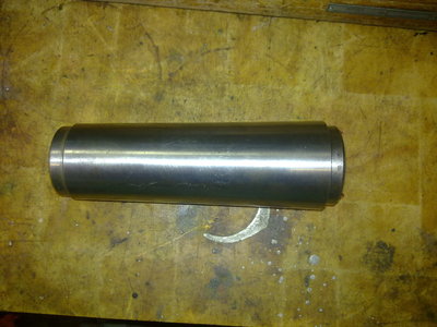

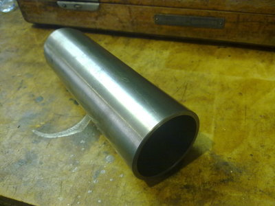

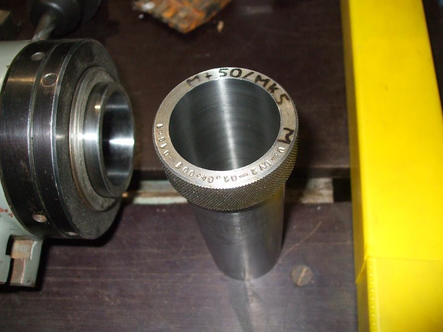

Me 50 má 50mm v nejsilnějším průměru a Mk5 nejakých 45 mm což jak sám uznáš je blbost, redukce se stěnou nějakých 2,5mm. Jak to z té dutiny pak budeš vyrážet?Mylan píše:Zháňam /vyrobí niekto? / redukciu Me 50/Mk5. Bude použitá do vretena SV 18 R na klieštinový upínač, takže vnútorný Mk5 môže biť kratší.

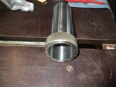

Takovou redukci mám ve svých syslátech. Je určitě trochu povysazená protože 2.5mm stěnu nemá, ale silnější. Vyrážení je řešený tak, že redukce neni průchozí celým kuželem, ale má dno a v tom dně je cca 20 díra. Když si vzpomenu, tak jí vyfotim.
- tumlik
- Sponzor fora
- Příspěvky: 3745
No a ten nástroj který do toho navalíš vyklepneš potom jak?Zbýňa píše:.........Vyrážení je řešený tak, že redukce neni průchozí celým kuželem, ale má dno a v tom dně je cca 20 díra. Když si vzpomenu, tak jí vyfotim.

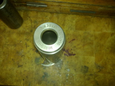

Zmeral som to. Malý priemer kužeľa upínača je 41,2 dĺžka kužeľa upínača je 67,6 diera v upínači 26,0x takže nejaké rozumné čelo na vyrazenie tam zostane.
Tam už se asi budu muset zamyslet co tam cpu versus průměr tý vyklepávací díry.tumlik píše:No a ten nástroj který do toho navalíš vyklepneš potom jak?Zbýňa píše:.........Vyrážení je řešený tak, že redukce neni průchozí celým kuželem, ale má dno a v tom dně je cca 20 díra. Když si vzpomenu, tak jí vyfotim.
- tumlik
- Sponzor fora
- Příspěvky: 3745

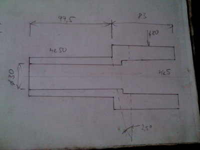

Podle mě je to teda utopie, ale nechám se překvapit jak tohle někdo vyrobí, držím palceMylan píše:Zajtra to nakreslím. Diera v redukcii v zadu fí 27, Mk5 predĺžený aby vyšla stena cca 6mm, na vyrazenie upínača drážka na vyrážací klin.

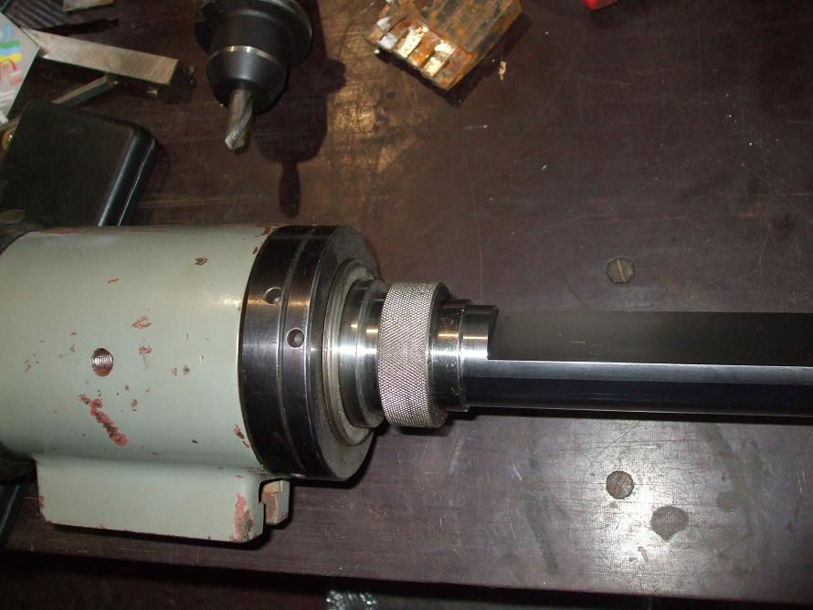

Každý kleštinový upínač je už z principu chyba, úchylka, kleština je chyba, navíc v chybovém upínači a ještě to dávat přes redukci, zase chyba, podle mě je když už tedy jinak nedáš vyrobit si Me50/ER40 který vzhledem k tomu průměru co uvádíš asi máš, ale vůbec nejlepší je vyrobit nebo koupit ER40 desku alá sklíčilo, a tu si na přírubě vyklepat do potřebných úchylek
