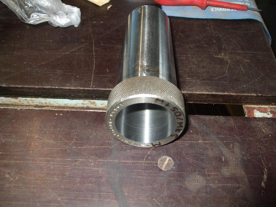

Ja ho mám neosadené, no tiež je viac vystrčené :wink:

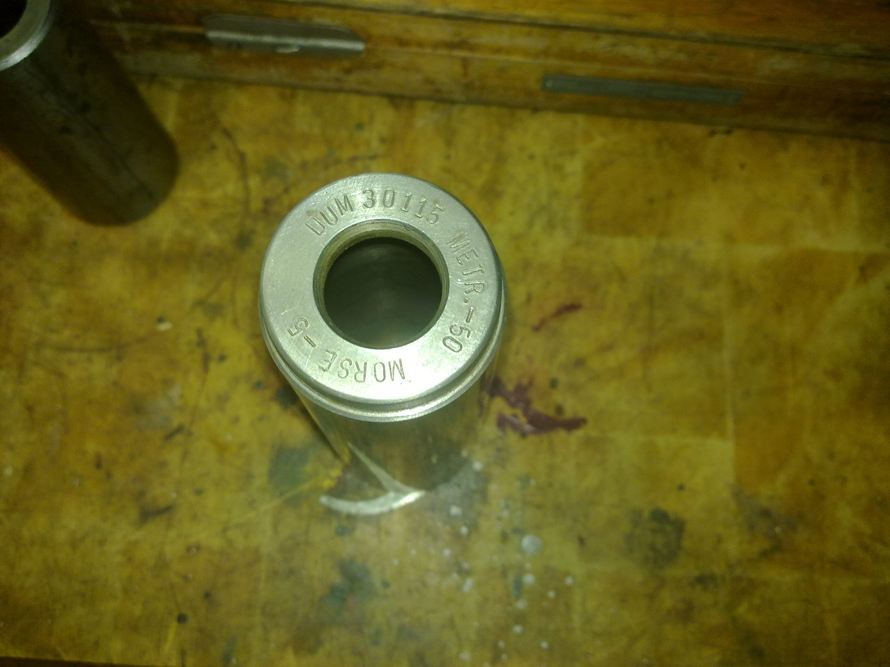

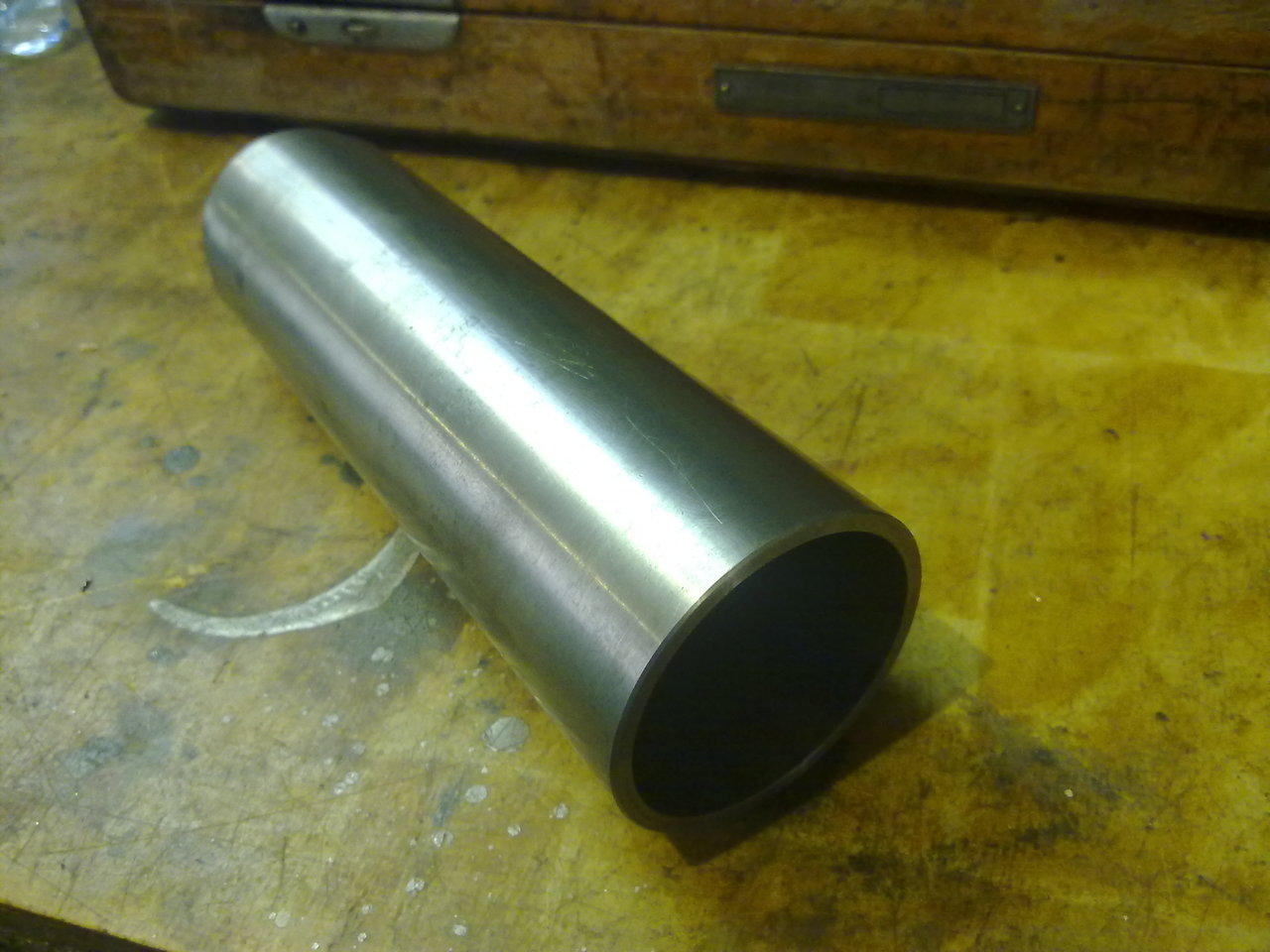

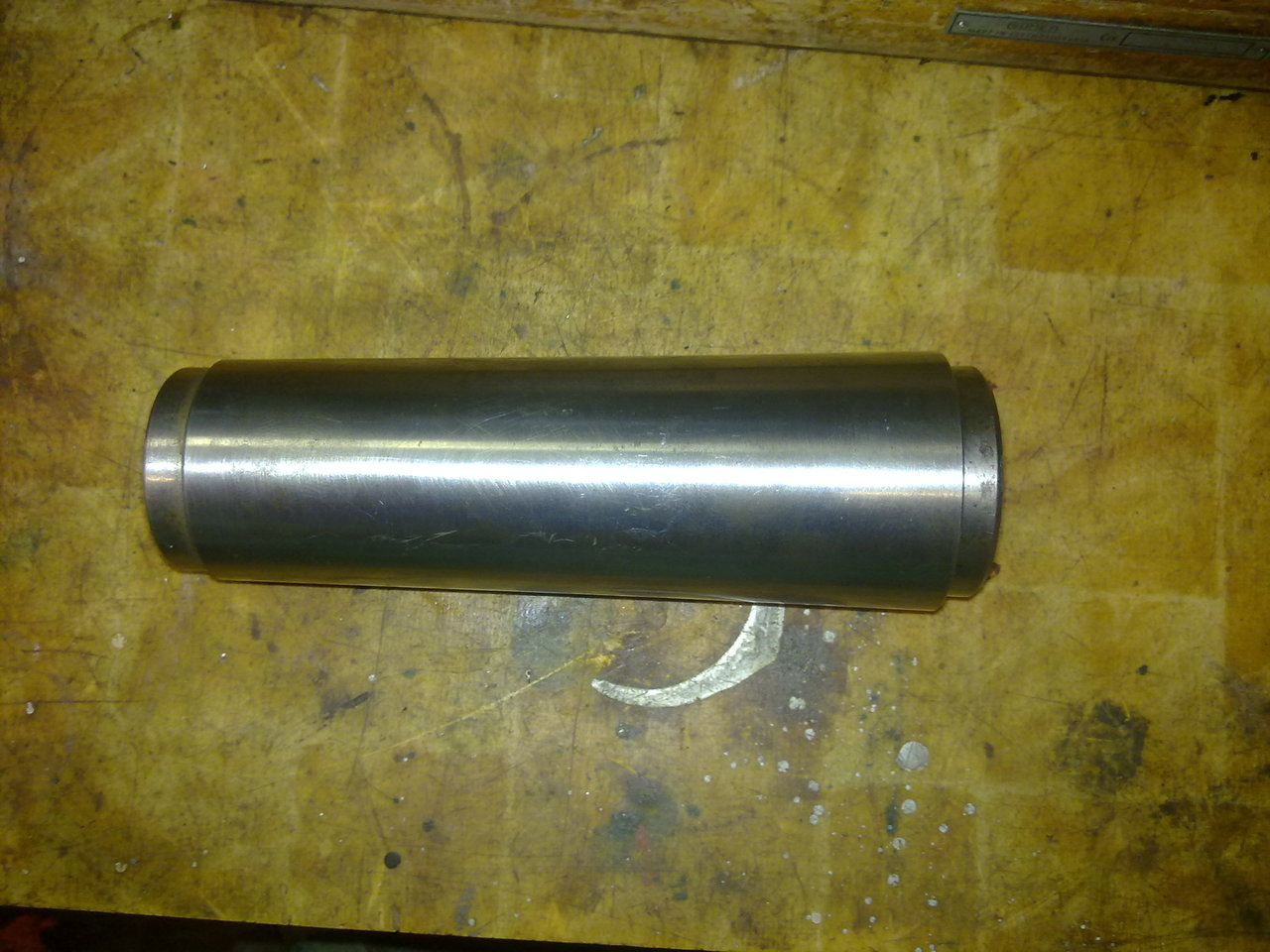

Posílám fotky mojí redukce. Vystrčená moc neni, pro ilustraci jsem do ní vložil MK5 pouzdro.

Ešte jeden nápad. Urobiť to podľa vzoru "qwer" a na osadení púzdra narezať závit osadiť maticou na vytiahnutie z vretena.
