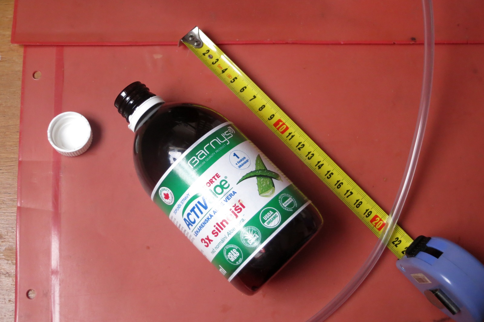

Já jsem vyhráb z kontejneru toto:
PET symbol to na sobě má, rozměrově se mi to moc líbí (pokud to bude stále funkční), daný tlak to určitě snese. Teď si ještě najít čas si s tim všim hrát.

Thomeeque píše:Já jsem vyhráb z kontejneru toto:
T.
Jako náplň bych tam nacpal obsah filtru od plynové masky z army-shopu, většinou je to jemná vata sycená aktivním uhlím. A jako výstupní (protivatový) filtr bych použil malý vzduchovací kámen nasazený uvnitř té PET na výstupní trubičku.

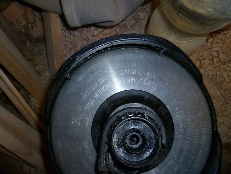

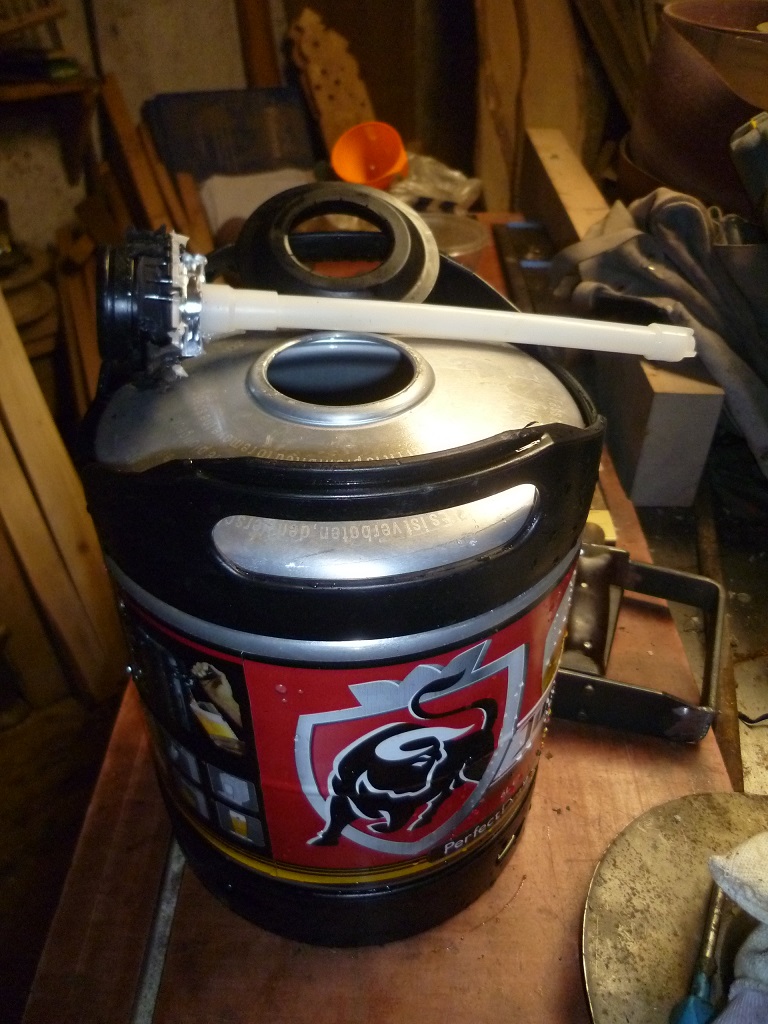

Chcem si postaviť malý kompresor z chladničky a ako vzdušník použiť toto:
Neskúšal niekto aký tlak ten súdok znesie?
Příspěvky: 22901
2. 10. 2016, 1:21
Udelej tlakovou zkousku vodnim tlakem
To je bezpecny postup
V nejhorsim to jen pukne a budes omytej
MS
Příspěvky: 86
Registrován: 15. 3. 2009, 6:51
Bydliště: Podpoľanie Sk
2. 10. 2016, 1:37
Dík za radu, ešte počkám so skúškou, nechcem súdok zničiť. Možno to už niekto vyskúšal a podelí sa so skúsenosťou.
