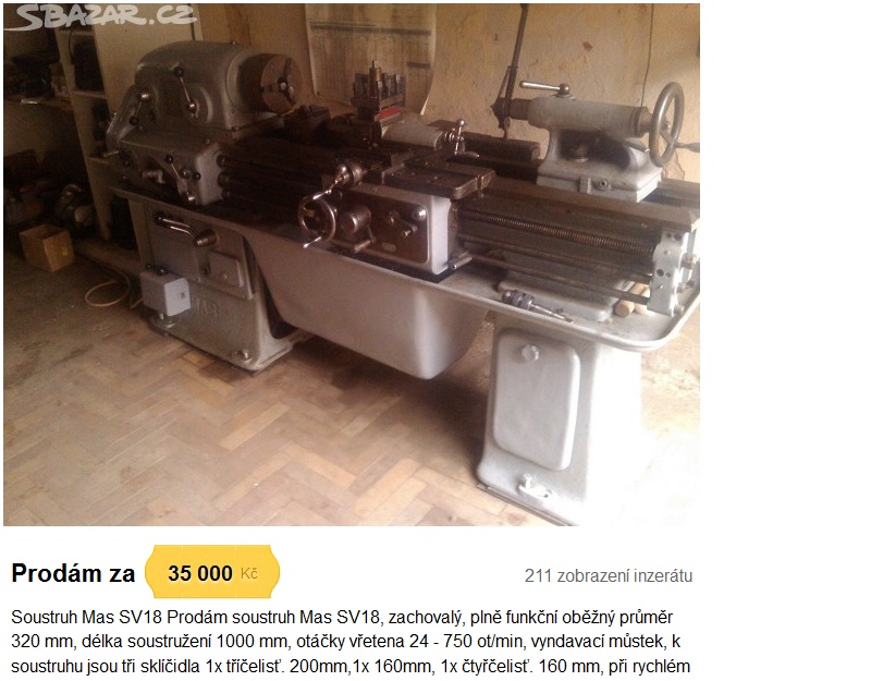

bazarový starý soustruh s točnou délkou do 1 m

Tady máš skvělou mašinu za skvělou cenu, ale není to žádná SV18 ale SN20, z neznámýho důvodu není v módě,
a tak má skoro vždy velmi dobrou cenu

jj SV 18 je legendární díky neskutečně dobrýmu systému řezání závitů, a tím že se jako relativně lehčí stroj používal na fajnovější práci a měla ho každá nástrojárna a většinou i dobrá údržba .Naši otcové a někdy dědové ho dostali jako nový po někdy i transmisním předchůdci a tím se z něj stala legenda.Ve své době asi moc fajnovějších mašin za Železnou oponou nebylo, a teď je to zas podobný protože dát 800 000 za konvenční soustruh je moc skoro pro každého.
SN 20 je mašinka opravdu pěkná, nevýhoda jsou poněkud menší otáčky, jen 750ot/min (nebo 1000ot/min). Výhoda je v rozběhové spojce a v menší hmotnosti oproti SV 18 R, je o 1/3 lehčí, jen 1300kg. Mluvím samozřejmě o hobby použití, jinak jako každý stroj s kluzným uložením vřetene, bez rychloposuvů, nekaleným ložem, je zastaralý. A.doncarlos píše:Tady máš skvělou mašinu za skvělou cenu, ale není to žádná SV18 ale SN20, z neznámýho důvodu není v módě,

Jak tak pročítám ty vaše zkušenosti, tak jsem měl velké štěstí. V říjnu jsem koupil SV18R za 35 000, ve funkčním a dobrém stavu i se základním příslušenstvím, jako je sklíčidlo, otočný hrot, luneta. Šťastnou náhodou jsem našel solidního prodejce, ne překupníka.
