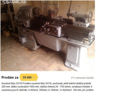

Jak tak pročítám ty vaše zkušenosti, tak jsem měl velké štěstí. V říjnu jsem koupil SV18R za 35 000, ve funkčním a dobrém stavu i se základním příslušenstvím, jako je sklíčidlo, otočný hrot, luneta. Šťastnou náhodou jsem našel solidního prodejce, ne překupníka.
