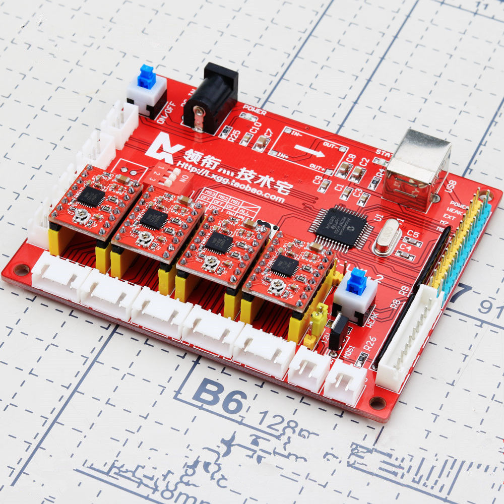

USB kontroler, mám tu
http://www.ebay.com/itm/USB-CNC-4-axis- ... SwmLlX4pVW" onclick="window.open(this.href);return false;
a nejsem si úplně jist, zda je to ten pravý pro můj účel, opravte mě pokud se špatně ptám, je tento typ vhodný i pro regulaci výkonu diodového laseru? Prosím o komentáře, děkuji.
lubbez
Příspěvky: 3392
10. 10. 2016, 4:18
Určitě ne, je to interpolátor pro řízení krokovejch motorů. Teda spíš motůrků, problém je, že pokud tam dáš 24 V tak ty drivery neuchladíš. Jak už tady chlapi psali, další problém je odsávání. Docela vím o čem mluvím, provozuju lasery už 5 let a taky jsem si párkrát nabil hubu. Krom toho LEDkovej laser je na nic, na to abys s ním uříznul 2mm tlustou látku musí mít výkon alespoň 5W a to je v číně bratru 10-15 litrů a máš to bez optiky. Koupil bych jednoduchej 40W CO2 laser, takovej ten na stůl a hotovo. Nemusíš nic dělat a je to v zásadě funkční. Představ si ten průser, kdyby si některej z těch vašich klientů trochu šlehnul toho jedovatýho smradu a něco se mu stalo.
10. 10. 2016, 4:48
Ta deska je určena pro systém od PlanetCNC. Bude to vyžadovat jejich SW, není free ale za peníze.
Ty malé drivery, které na ní jsou, zvládají v praxi dát 1A. Takže je to použitelné na malé motory Nema17, třeba SX17-1005 z http://www.microcon.cz/" onclick="window.open(this.href);return false;. Zvládne to i nějaké menší Nema23, u těch ale většinou nebudeš moct využít jejich maximální proud (motory Nema23 mají většinou vyšší max. proud než ten 1A).
Na napájecím napětí z hlediska výkonové ztráty víceméně nezáleží (to jen jako upřesnění k předchozímu postu). Samozřejmě v mezích daného drivery. 24V by určitě nedělalo problém. Čím vyšší napětí, tím rychleji bude stroj schopen jezdit.
Psal jsi, že máš laser 10W s řiditelným výkonem. Takže pokud chceš vědět, jak ho připojit, tak napřed musíš poslat specifikaci toho laseru. Koule tady máme skoro všichni, ale málokdo má křišťálovou.

lubbez píše:Určitě ne, je to interpolátor pro řízení krokovejch motorů. Teda spíš motůrků, problém je, že pokud tam dáš 24 V tak ty drivery neuchladíš. Jak už tady chlapi psali, další problém je odsávání. Docela vím o čem mluvím, provozuju lasery už 5 let a taky jsem si párkrát nabil hubu. Krom toho LEDkovej laser je na nic, na to abys s ním uříznul 2mm tlustou látku musí mít výkon alespoň 5W a to je v číně bratru 10-15 litrů a máš to bez optiky. Koupil bych jednoduchej 40W CO2 laser, takovej ten na stůl a hotovo. Nemusíš nic dělat a je to v zásadě funkční. Představ si ten průser, kdyby si některej z těch vašich klientů trochu šlehnul toho jedovatýho smradu a něco se mu stalo.
laser mám 12W, bude ve speciální místnosti za sklem, a řezat to bude z role, tedy potřebuji aspoň metr šíři, mám 120cm, to malej 40W nedá, a motůrky to zvládají velmi bravůrně, to už jsem zkoušel... ale asi máš pravdu, možná by stálo za to koupit jedu tu ebay laser stavebnici, a jen použít náš základ... No, někdy jsou řešení snažší, než by jeden myslel, díky! :)

Mex píše:Ta deska je určena pro systém od PlanetCNC. Bude to vyžadovat jejich SW, není free ale za peníze.
Na laseru toho asi moc nevyčteme, je to podle mě obyč dioda v chladiči, a je na něm něco jako stmívač... zítra zdokumentuji, třeba z toho něco vykoukáme... a díky všem... !

pokud můžeš tak sem dej nějaký odkaz na prodejce toho laseru at můžem dohledat to řízení , zřejmě to bude pwm?
11. 10. 2016, 9:30
Aby tady nebyl nějaký problém, i když pro vyřezávání by to nemuselo vadit.
Drivery laserů, aby byly použitelné pro řezání i gravírování, by měly mít nějaký logický vstup pro ON/OFF laseru.
Tohle vypadá jenom na proudový zdroj, který umí jenom tlačit stabilní proud do laseru. Takže vypínání a zapínaní bys musel řešit dalším prvkem. Dát někam relátko nebo FET není až takový problém, ale tenhle driver asi nebude zvládat rychlé ON/OFF.
Vím o tom houby, z té fotky není nic moc poznat. Ale i nápis na desce "Constant current LED driver" nevěští nic dobrého. Určitě si kolem toho sežeň nějaké info.
Ale znovu: pro řezání plným výkonem by to vadit nemuselo.
