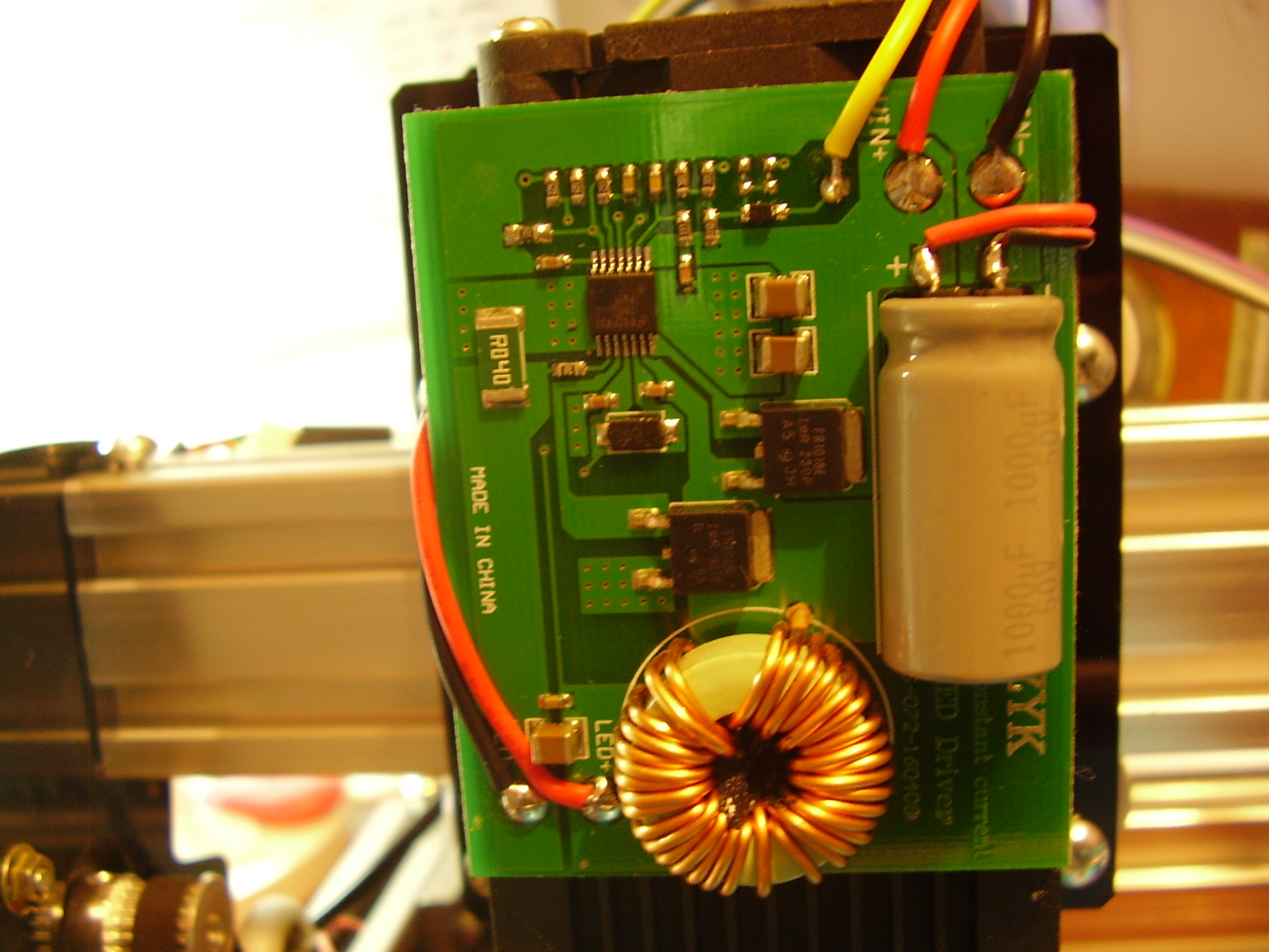

laser mám 12W, bude ve speciální místnosti za sklem, a řezat to bude z role, tedy potřebuji aspoň metr šíři, mám 120cm, to malej 40W nedá, a motůrky to zvládají velmi bravůrně, to už jsem zkoušel... ale asi máš pravdu, možná by stálo za to koupit jedu tu ebay laser stavebnici, a jen použít náš základ... No, někdy jsou řešení snažší, než by jeden myslel, díky!lubbez píše:Určitě ne, je to interpolátor pro řízení krokovejch motorů. Teda spíš motůrků, problém je, že pokud tam dáš 24 V tak ty drivery neuchladíš. Jak už tady chlapi psali, další problém je odsávání. Docela vím o čem mluvím, provozuju lasery už 5 let a taky jsem si párkrát nabil hubu. Krom toho LEDkovej laser je na nic, na to abys s ním uříznul 2mm tlustou látku musí mít výkon alespoň 5W a to je v číně bratru 10-15 litrů a máš to bez optiky. Koupil bych jednoduchej 40W CO2 laser, takovej ten na stůl a hotovo. Nemusíš nic dělat a je to v zásadě funkční. Představ si ten průser, kdyby si některej z těch vašich klientů trochu šlehnul toho jedovatýho smradu a něco se mu stalo.
Na laseru toho asi moc nevyčteme, je to podle mě obyč dioda v chladiči, a je na něm něco jako stmívač... zítra zdokumentuji, třeba z toho něco vykoukáme... a díky všem... !Mex píše:Ta deska je určena pro systém od PlanetCNC. Bude to vyžadovat jejich SW, není free ale za peníze.

Aby tady nebyl nějaký problém, i když pro vyřezávání by to nemuselo vadit.
Drivery laserů, aby byly použitelné pro řezání i gravírování, by měly mít nějaký logický vstup pro ON/OFF laseru.
Tohle vypadá jenom na proudový zdroj, který umí jenom tlačit stabilní proud do laseru. Takže vypínání a zapínaní bys musel řešit dalším prvkem. Dát někam relátko nebo FET není až takový problém, ale tenhle driver asi nebude zvládat rychlé ON/OFF.
Vím o tom houby, z té fotky není nic moc poznat. Ale i nápis na desce "Constant current LED driver" nevěští nic dobrého. Určitě si kolem toho sežeň nějaké info.
Ale znovu: pro řezání plným výkonem by to vadit nemuselo.
