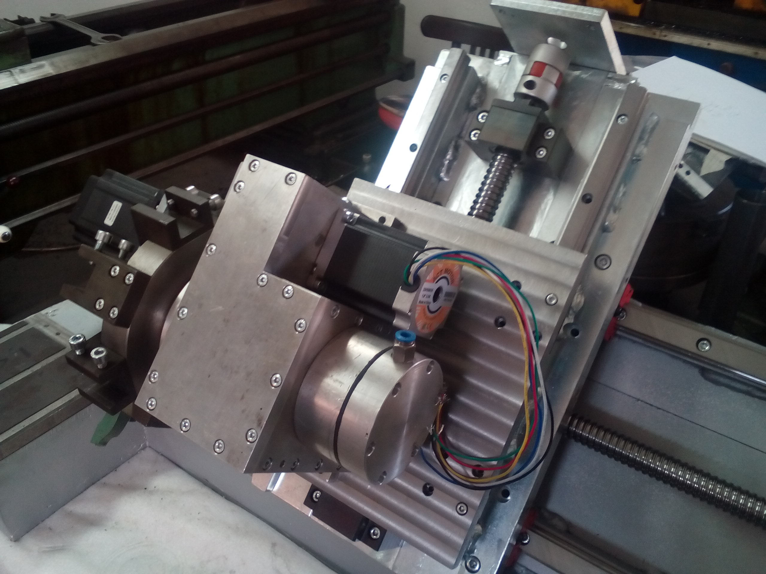

Mužů se ptát co je to za servo?
Už mám ale koupené nové 2,2kW 6000ot
Nikde jsem takové neviděl všechno to končí cca 3000ot/min

Jsem zvědaví jak to pokračuje dál???
Jak bude v jakých ložiskách uložen vřeteník???

Vretennik bude ulozeny na poziskach s kosouhlovym stykom.

Monteg píše:…Jak bude v jakých ložiskách uložen vřeteník???
Tibi698 píše:Vretennik bude ulozeny na poziskach s kosouhlovym stykom.
To bude vřeteník natáčecí/naklápěcí, co to bude za speciální konstrukci soustruhu? Nebo se dotaz i odpověď týká pomocného vřeteníku pro frézování?

Nie to bude obycajne vreteno kde bude namontovana universalna hlava

Pokud dobře koukám s koníkem se nepočítá???

Ale ano pocitam aj s konikom :roll:

Řekni nám prosím něco o vřeteníku :)
Ložiska ,průchod ...

Loziska s kosouhlym stykom priechod vretena je 26mm
