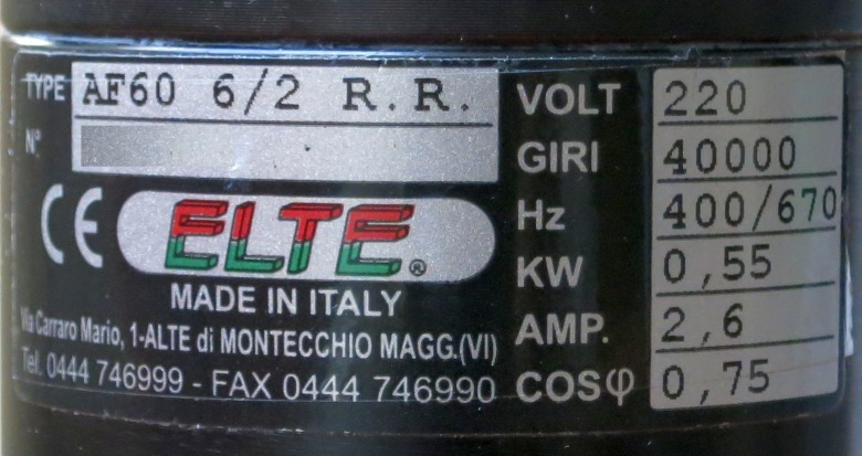

Tak já budu taky stavět akvárko :)
AF60.pdf
(100.01 KiB) Staženo 388 x
Chvilku to ale ještě potrvá (kleštin nemaje, taky držák budu muset přimontovat a i se do toho musí foukat)..
T.
Naposledy upravil(a) Thomeeque dne 20. 8. 2016, 11:46, celkem upraveno 2 x.

Kolik stála ta hračka?
karelsklo
Příspěvky: 1470
17. 8. 2016, 7:27
A tam se musí foukat luftík s olejem???
Příspěvky: 9569
17. 8. 2016, 8:21
Díky za pochvalu (a za závist, ta zahřeje u srdíčka ještě víc ;)). Cenu si vyjímečně nechám pro sebe. Foukat se do toho musí čistej luftík, filtrovanej, zabraňuje to vniku nečistot (Air Seal).

Tak tady je už i konektor průmyslový snad dokonce military :D
moc hezké ,jaký měnič použiješ ...
:D :P
Příspěvky: 9569
17. 8. 2016, 8:50
pavlaxy píše:Tak tady je už i konektor průmyslový snad dokonce military :D
Jj, něco takovýho, hezký (i když ne úplně přesný) obrázek a specifikaci najdeš tady (a ještě mi možná pomůžeš :))
pavlaxy píše:moc hezké ,jaký měnič použiješ ...
Díky, Commander SE11200055 (550W, 1000Hz).
T.

Něco nového ?
Jak s kompresorkem a filtrací vzduchu ?
Budu řešit cosi podobného pro vzduchové písty nadlehčení osy Z ...
:D :P
Příspěvky: 9569
20. 10. 2016, 4:26
pavlaxy píše:Něco nového ?
Zatím jsem jen udělal kabel a testnul měnič, zdá se, že si budou rozumět.
pavlaxy píše:Jak s kompresorkem a filtrací vzduchu ?
Mám ten ledničkovej kompresorek, nějaký hadičky, plnej pytlik různýho šroubení Festo a vymejšlím co dál - zřejmě to bude ventil, hrubší filtr a jemnější filtr (cosi, co doporučuje jako nouzovku Festo tady), žádný aktivní vysoušení atp. Nijak na to nespěchám, sleduju Aukro, co se tam vyvrbí. Na vstup kompresoru dám něco jednoduchýho. Trochu problém vidim v pracovnim tlaku a průtoku, většina filtrů, na který jsem koukal, deklaruje něco kolem 8-10 bar a děsně moc litrů za minutu, já budu na nějakých 2 barech a 20l/m, což možná bude mít vliv na efektivitu filtrace.
Btw. napsal jsem ohledně požadavků na filtry do Elte, ale prděj na mě.
pavlaxy píše:Budu řešit cosi podobného pro vzduchové písty nadlehčení osy Z ...
To budeš mít asi trochu jednodušší, ale třeba kecám.
Dík za optání, T.
