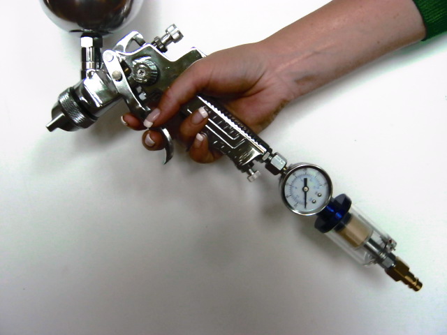

Za kompresorem následuje zpravidla vzduchojem
jehož příslušenstvím je v nejnižším bodě výpustný šroub-odkalovač ,
ten může být v provedení obdobném jako je u stříkacích pistolí s ventilkem Schrader/pneu
http://www.lakyrmat.cz/www-lakyrmat-cz/ ... iss-HAF-50" onclick="window.open(this.href);return false;
ten z obrázku asi použiji :D obdobnou sestavu mám z aukra ...

Velký vzdušník pobere většinu vody -kondenzát vypustíš ...
a dočistíš před vřetnem tím malým filtrem ...
V podstě si postav kompresor na airbrusch na jejich foru najdeš jak na to...
http://www.modelforum.cz/viewtopic.php?f=19&t=22646" onclick="window.open(this.href);return false;
