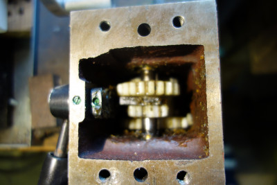

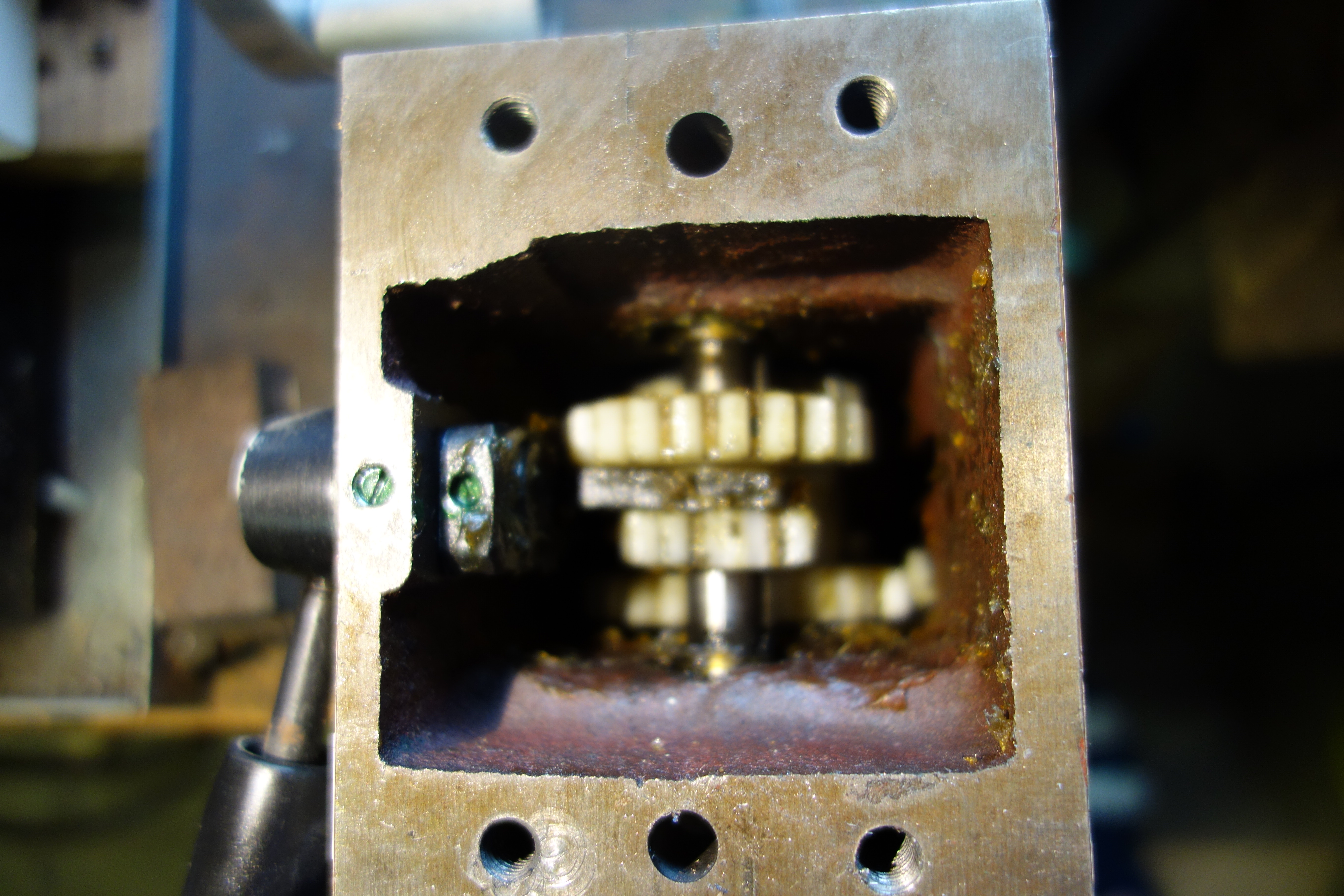

2. 8. 2021, 12:27
Očesal jsem plastové zuby na vřeteníku, budu vděčný za tip na nějakou náhradu, zatím jsem nic nenašel.
