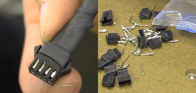

Lidi a co toto, nevíte kde to sehnat ? Vždycky jsem našel pouze něco podobného, ale ne přesně takové jako na přiloženém obrázku.
