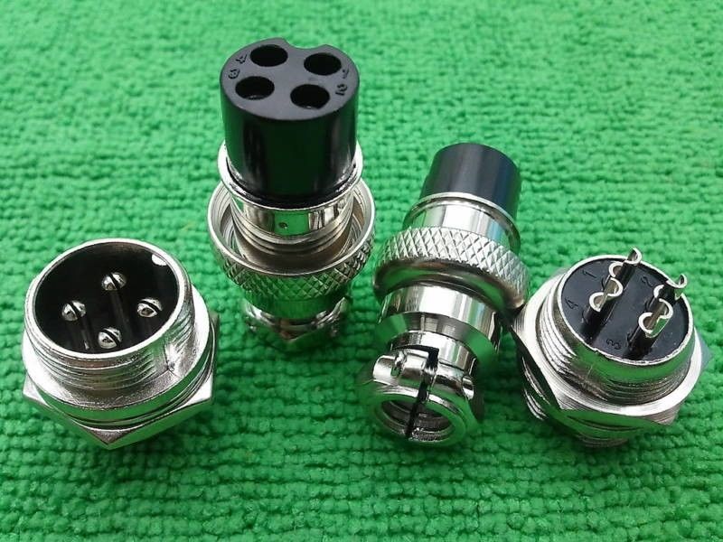

Ahoj lidi,
poradíte mi nějaké pěkné praktické 4-pin řešení jak propojit kablíky, moje představa je něco jako přiložený obrázek, nemohu však najít něco na průměr okolo 6mm na 3A motůrky.
Nebo se používá standardně něco jiného ?

Těch 6mm má mít průměr co? Jestli plášť kabelu, tak tyhle (původně mikrofonní) konektory na fotce jsou na to tak akorát, ne?
Jinak 4-pin konektorů jsou mraky.

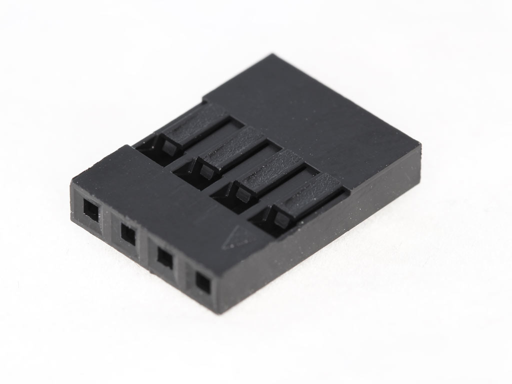

Děkuji za odkazy. Ano plášť kabelu, na obrázku to jsou nějaké 12mm audio. Dají se koupit za poměrně slušnou cenu, ale všechno je to 12 nebo 16mm. Ja používám
nyní viz příloha a to je hrůza a děs. Kdyby bylo něco jako první obrázek, ale menší provedení, tak by to bylo super.

24. 10. 2016, 10:31
Já to asi celé špatně chápu.
XLR konektory (to je to, co máš na své fotce) se dělají s vnějším průměrem 12mm a jsou určené pro kabel o průměru 5-7mm. Což je přesně to, co píšeš, že máš (kabel 6mm).
Tak kde ti vadí nějaký rozměr? Tyhle XLR jsou podle mě k motorům tak akorám přiměřené, jsou šroubovací (takže se nevyklepou), jsou levné a dostupné.
Jinak to cos dal jako druhou fotku se k silovému naájení fakt nehodí. Jsou to vyloženě signálové konektory, tak do proudu 0.5A. Navíc mechanicky moc pevně nedrží, zvlášt při malém počtu pinů (tj. při 4 pinech).

24. 10. 2016, 11:09
Napiš samozřejmě kam chceš, ale já mám ten konektor před sebou na stole, takže vím co píšu.
Třeba tady máš datasheet s rozměry:
http://www.tme.eu/cz/Document/53a3f70af ... series.pdf" onclick="window.open(this.href);return false;

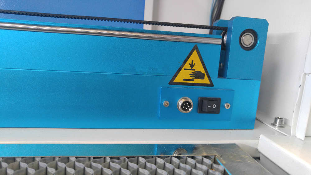

25. 10. 2016, 6:22
tak jestli je to uz vyresene
rad bych se pripojil s podobnym dotazem
nevi nekdo co presne by mohlo byt toto za konektor?
jova
Příspěvky: 2574
25. 10. 2016, 7:27
Podle mě to samé jen s 5ti pinama.
FC684215 https://www.google.com.co/search?q=FC68 ... CgMQsAQIMw

K těm konektorům.
Ty na fotce jsou mikrofonní. Je třeba se podívat do katalogového listu na maximální proud. Vypadaj sice robustně, ale pokud se dobře pamatuju, nemaj žádný extra proudy. Největší výběr je opravdu v TME, zrovna včera jsem objednával něco z řady WEIPU. Jsou to průmyslové konektory, na tyhle věci stavěné. Konektory XLR jsou signálové audio konektory, zase vypadaj robustně, jsou větší, než ty mikrofonní, ale nemaj doporučené proudy tak vysoko.
A ještě k povrchové úpravě kontaktů - zlato se používá tam, kde je potřeba malej přechodovej odpor, ale ne velký proudy. Na velký proudy se běžně používá stříbro.
