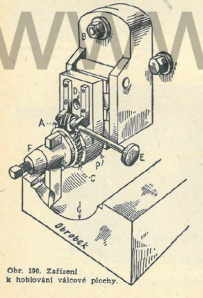

koupím příslušenství k vodorovné obrážečce. Co jsem koukal, tak existovalo třeba zařízení k hoblování válcové plochy. Co vše ještě dál existovalo netuším, nechám si nabídnout.
Cena dohodou.
Díky

automatické zařízení k hoblování válcové plochy měl strigon GH, mám ho k němu i s náhonem, nevím o žádné jiné co se tady dá sehnat, která by to měla, jinak samozřejmě v děličce proti beranu ručně to jde taky

Na Volman HM45.
No jak máš na stránkách přehled strojů RVHP z 50. let tak je tam takový přístroj kde to dle obrázku vypadá, jako když se s tím otáčí ručně (viz obrázek v příloze). Přijde mi, že je to univerzální na jakoukoliv obrážečku. To je to tedy na vnitřní plochy.
Já myslím, že bych to využil, protože segment vnitřní válcové plochy se na frézce dělá, přijde mi, zbytečně komplikovaně. Viděl jsem to dělat vyvrtávací hlavou natočenou úplně vodorovně.
Dovedu si představit úpravu, aby se to v úvratích natáčelo automaticky. HM45 má mechanismus pro automatický horizontální posuv nožové hlavy. Děje se to palcem na boku, který najíždí na doraz v T-drážce na beranu. Tj. udělat obdobný mechanismus u toho natáčení.
Ještě má existovat držák pro obrážení uvnitř otvoru (třeba v náboji kola) a pak zařízení pro obrážení ozubení. Tady ale nevím, jak to celkově funguje, resp. jestli to má nějakou výhodu oproti dělící metodě na frézce. Tj. jestli tím jde ozubení udělat přesněji, nebo jestli tím jde dělat vnitřní ozubení. Nespornou výhodu by to mělo, že by byl povrch zubu daleko hladší oproti frézování.

jo tohle si myslelaleshonsa píše: Dovedu si představit úpravu, aby se to v úvratích natáčelo automaticky. HM45 má mechanismus pro automatický horizontální posuv nožové hlavy. Děje se to palcem na boku, který najíždí na doraz v T-drážce na beranu. Tj. udělat obdobný mechanismus u toho natáčení.
jinak to přidávání beranu má skoro každá starší pořádná obrážečka, je to hlavně aut posuv pro beran, který je vykloněný na určitý úhel

Přesně - akorát bych si dovolil nesouhlasit s tím jedním dnem - za jeden den to může stihnout akorat Mac Gyver a to ještě jedině klávesnicítumlik píše:jo tohle si myslelaleshonsa píše: Dovedu si představit úpravu, aby se to v úvratích natáčelo automaticky. HM45 má mechanismus pro automatický horizontální posuv nožové hlavy. Děje se to palcem na boku, který najíždí na doraz v T-drážce na beranu. Tj. udělat obdobný mechanismus u toho natáčení.tak na to narazíš asi jen náhodou, ono na obrázku to vypadá pěkně, ale vem to v reálu, máš plochu, začínáš šponou dejme tomu 2mm/hl. do oceli, projedeš jeden oblouk, pak přidáš, zas oblouk, pak určitě vytáhnutí nože, broušení, znovu nastavit rádius, projet, takže všechno by muselo být předrýsované a na rysky předhrubované jinak bys takovej výrobek hlodal celý den, celou dobu přemýšlím, k čemu by se to mohlo hodit, jaký výrobek?

Btw, já bych to protočil kudlou na horizontce - práce na chvíli, klasika. Nějak mi uniká, proč se někteří stále snaží vyrábět věci na strojích, co jsou na danou operaci naprosto nesmyslné...
Protože to není taková zábava pokuď tě to neživí . Je to stejnej důvod jako dělat na soustruhu kostku v kostce ,k ničemu to nepotřebuješ ale laik žasne.milan584 píše: Btw, já bych to protočil kudlou na horizontce - práce na chvíli, klasika. Nějak mi uniká, proč se někteří stále snaží vyrábět věci na strojích, co jsou na danou operaci naprosto nesmyslné...
No jasně, ta kudla to udělá asi rychleji a se stejnou kvalitou povrchu, že. A hlavně docela rád bych Milane viděl, jak to budeš dělat třeba v délce 400mm (což se bezpečně vejde do zdvihu HM45) tak aby to geometricky za něco stálo. Protože horizontální vyvrtávačku fakt asi každý v dílně nemá.
Mě zase uniká, proč někdo má potřebu chytračit ve vláknu na téma poptávky příslušenství k obrážečce, když ho nemá.

uděláš to kulovkou na CNCčku a může to mít klidně metr a rádiusů několik a klidně do elipsy, či jiného patvaru - to ti žádnej hoblík s horizontkou neudělaj.. ať máš další názor..
Když bych neměl k dispozici horizontku, tak bych to udělal na soustruhualeshonsa píše:No jasně, ta kudla to udělá asi rychleji a se stejnou kvalitou povrchu, že. A hlavně docela rád bych Milane viděl, jak to budeš dělat třeba v délce 400mm (což se bezpečně vejde do zdvihu HM45) tak aby to geometricky za něco stálo. Protože horizontální vyvrtávačku fakt asi každý v dílně nemá.
Nevím, že bych někde psal, že to budu natáčet za chodu. Naposledy jsem psal něco o dodělání mechanismu, jako přidává v zadní úvrati vysunutí nože. Stejně tak nevím proč usuzuješ, jaký směr stopy nástroje je vhodnější.

Já popravdě nechápu, oč mistrům jde. Prostě mam šeping a logicky k němu sháním příslušenství, abych rozšířil jeho operační schopnosti. Jestli něco bude lepší dělat na šepingu nebo nějak jinak, je druhá věc a bude to záležet případ od případu.
Samozřejmě obrážecí nůž je triviální nástroj, který se dá snadno vyrobit (akorát že nebude odpružený). Stejně tak na šepingu přerovnám desku třeba 400x400, což třeba na FA3 nedám, jelikož má příčný posuv jen asi 250mm.
