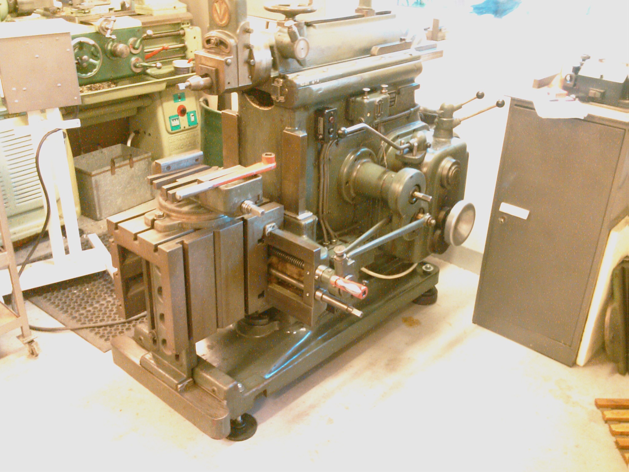

Ale vždyť tohle jsou přesně důvody, proč jsem to kupoval. Jeden člověk mi ho nabídl za 3 000,- a 2 500,- jsem dal za přepravu (bohužel na ani ne 20km, protože 1 500,- byl paušál do 50km cesty a 1000,- za hydraulickou ruku, jinak jezdí za asi 19,- /km). Nějakou dobu jsem nad tím přemýšlel (protože si zase přeci jen nechci zakrámovat dílnu kde čím jen proto, že je to levné. Důvody, proč jsem se rozhodl, jsou:
- Zdvih je 450mm a příčný posuv 550mm. Takže bych teoreticky přerovnal i desku 400x500. Ale jen teoreticky, protože stůl je široký asi jen 320. Nicméně ono už je zajímavé 300x300 a i těch 400x400 bych tam nějak upnul. Šeping má půdorys cca 1,7x1 + ještě nějaký obslužný prostor (ten ale může už sdílet třeba se soustruhem). Frézka, co dá příčně 450 by, musela být minimálně FA5 co by mi zabrala půlku dílny a má příkon 15kW, nebo FGSV50. Bývalý majitel mi ukazoval nějaké srovnané desky a povrch byl super.
- Potřeba výroby rybin. Jednak úhlové frézy jsou bazarově poměrně úzkoprofilové zboží a nové už lezou do peněz (někdo mi i říkal, že se moc přebrušovat nedají). Ale hlavně je to o kvalitě povrchu.
- Drážkování. Drážkovacím nožem můžu udělat i lícovanou drážku. T-drážku jsem popravdě ještě nefrézoval, ale tuším, že to asi nebude zrovna standa. S frézami na T-drážky je to bazarově ještě horší než s úhlovými.
Na frézku příslušenství už mam. U FA3 mi chybí jen lyra pro frézování závitů (ono mi ani tak nejde o závity jako šroubovice se stoupáním do 75mm), jinak mam DU250, koníky, podélnou děličku, obrážecí hlavu, úhlovou hlavu.
Co se týče břitových destiček na obrážení. Původní majitel to zkoušel a právě že se mu štípou. Dělala to klapačka, které by se musela jedině ručně při zpětném tahu zvednout, ale já bych na to za chodu nesahal.
V příloze je foto té co jsem koupil ještě u původního majitele.

jako kousek je to peknej
ale s tim prislusenstvim bych to neprozival

Mám úplně stejný šeping, paráda, mě tam jen blbne ta mazací nádržka, ale jinak úplně v pohodě.
Na aretaci klapačky je tam na hlavě taková dírka, do ní se jemně naklepne kolíček a máš zajištěno, pak v klidu můžeš hoblovat t-drážky, hluboké drážky, plochy pod rovinou atd. Sice špička škrábe po povrchu, ale jen takto se dají dělat ty t-drážky. Jinak se nůž musí vyklopit proti směru, aby při zpátečním směru odskočil od povrchu.
Abych mohl využít toho zdvihu a přejezdu, mám odlitý, bohužel ještě neobrobený stůl, který přesahuje přes stůl, nebo upínám přímo na stůl takovou lištu, a z druhé strany upnu pevný doraz. Obrobek dám mezi tyto lišty, přitáhnu šrouby a už obrábím.
