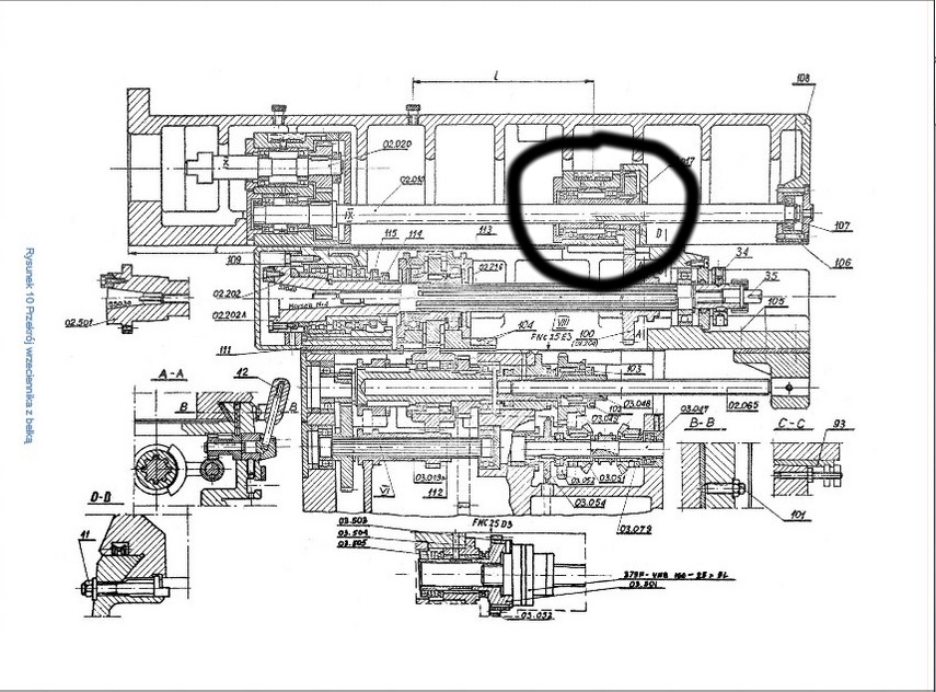

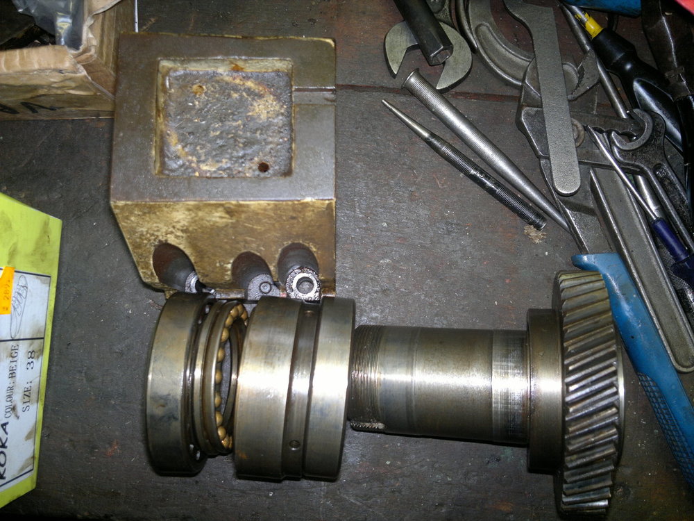

Ahoj, navázal bych s dovolením na tohle vlákno. Při demontáži horního ramene FNC25 jsem v jednom z ložiskových domků pro náhon vertikální hlavy našel dvě radiální ložiska 6010 P52 s textitovou klecí. V celý frézce jsou polský ložiska a tyhle dvě jsou německý FAG. Nenapadá mě důvod proč by v tomhle místě měly být přesný ložiska a se zmenšenou vůlí. Teda kromě toho, že někde na údržbě neměli jiný, tak je tam frkli. Jestli tam jsou od výroby samozřejmě netušim. Ale jak jsem psal, nenapadá mě proč. Ve výrobě by určitě měli pro ně nějakej důvod, vzhledem k jejich ceně. Nemáte někdo zkušenost proč by tam mohly bejt.? Chtěl bych je nahradit 6010 P6. Ložiska jsou dvě radiální a mezi nima jedno axiální v mezikroužku. V ložiscích je dutá hřídel s ozubeným kolem a hřídelí prochází náhonová hřídel.
Na výkrese z návodu jsem zakroužkoval umístění domku, ale je to ve špatný kvalitě.
Díky moc.
