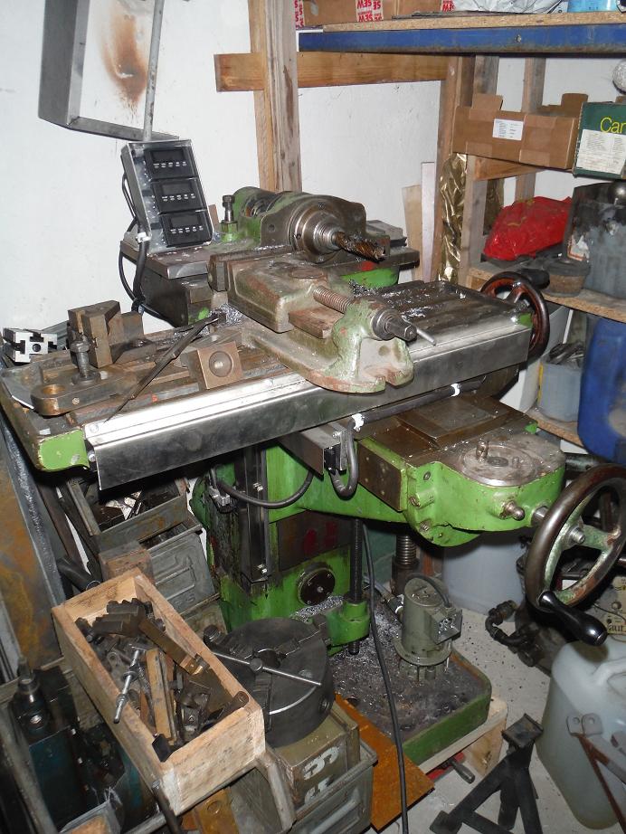

Ahoj, vlastním malou německou horizontální frézku z roku 1942, původně to byla nějaká automatická drážkovací frézka, celá ta frézka váží cca 500-600kg viz. foto. Sehnal jsem už před časem svislou hlavu z nějaké tosky (taky na foto), má iso 40, potíž je že ta hlava s upínací deskou má cca 100kg, což si myslím že je pro tu mojí frézku docela předimenzovaná (i rozměrově). Máte někdo typ na nějakou menší snadno sehnatelnou hlavu optimálně iso30-40 případně MK3-4? Případně poznáváte z čeho je ta hlava co mám?
Díky za případné rady.

Hlava je z frézky TOS-FA3U, starší typ, novší mal v dolnej časti pumpičku na mazanie. Ideálnu by si tam mal hlavu z nejakej menšej nástrojárky, nedávno som videl na Bazoši hlavu z polskej AVIE, tá je dosť malá, a má vysúvaciu pinolu vretena.

Qwer: dík za identifikaci a nasměrování.
Lubos: mužes mi napsat nějaké přibližné rozměry té tvojí rychloběžky? (průměr příruby, celková výška, vyložení, výška střed příruby-konec zasunuté pinoly). Díky.
