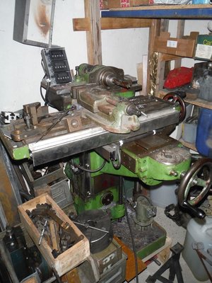

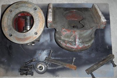

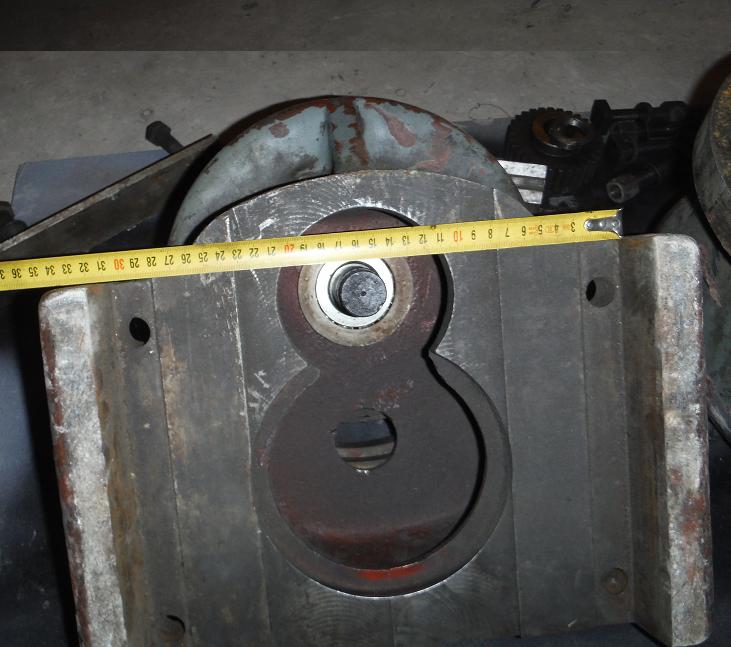

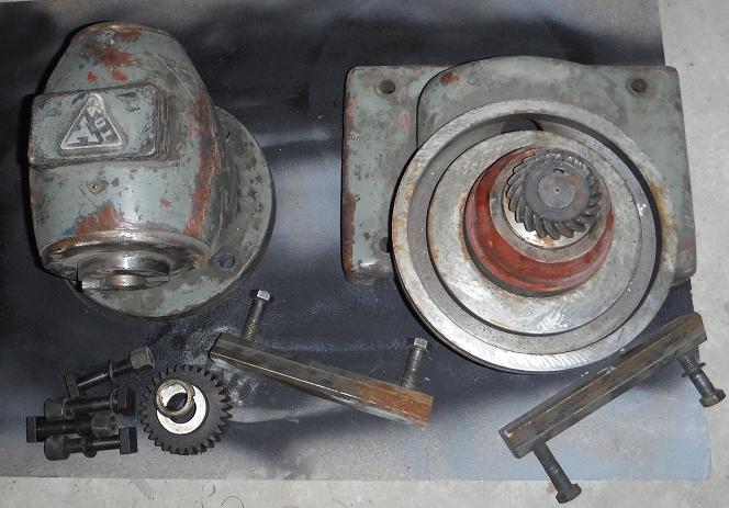

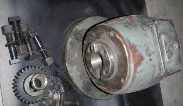

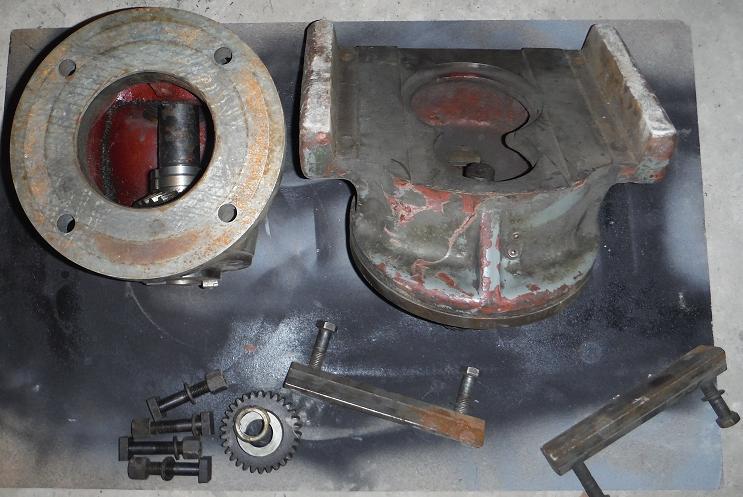

Ahoj, vlastním malou německou horizontální frézku z roku 1942, původně to byla nějaká automatická drážkovací frézka, celá ta frézka váží cca 500-600kg viz. foto. Sehnal jsem už před časem svislou hlavu z nějaké tosky (taky na foto), má iso 40, potíž je že ta hlava s upínací deskou má cca 100kg, což si myslím že je pro tu mojí frézku docela předimenzovaná (i rozměrově). Máte někdo typ na nějakou menší snadno sehnatelnou hlavu optimálně iso30-40 případně MK3-4? Případně poznáváte z čeho je ta hlava co mám?
Díky za případné rady.

mam na frezke rychlobeznou hlavu, vazi cca 40-50kg, potreboval by som pomalobeznu. Frezka je TOS, vidim ze aj tvoje hlava je TOS.

Hlava je z frézky TOS-FA3U, starší typ, novší mal v dolnej časti pumpičku na mazanie. Ideálnu by si tam mal hlavu z nejakej menšej nástrojárky, nedávno som videl na Bazoši hlavu z polskej AVIE, tá je dosť malá, a má vysúvaciu pinolu vretena.

Qwer: dík za identifikaci a nasměrování.

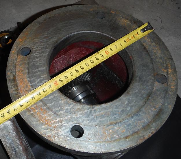

Lubos: mužes mi napsat nějaké přibližné rozměry té tvojí rychloběžky? (průměr příruby, celková výška, vyložení, výška střed příruby-konec zasunuté pinoly). Díky.

prave moju frezku s hlavou riesim vo vedlajsom vlakne, su tam aj fotky.http://www.c-n-c.cz/viewtopic.php" onclick="window.open(this.href);return false;?
f=23&t=21615. Mam Frezku FA2U, je tam prave tato rychlobezna hlava. Nebolo by na tom nic zle, ten, co to robil, navrhol upnutie hlavy na platnu. Platna je samostatne na frezke upnuta, vysunuta nad masinou vo vzduchu cca 20cm. To mi robi velky problem, masina nema tuhost, pri praci mi to rezonuje a drnci. Samozrejme, hlave nic nie je, je dokonca zanovna. Tak mi povedal predajca. Pinola sa da vysunut 90mm, akurat som dnes pouzival pri vrtani, vyrabal som upinky. Priruba je siroka 250mm. Hlava je idealna na nastrojarsku frezku.
