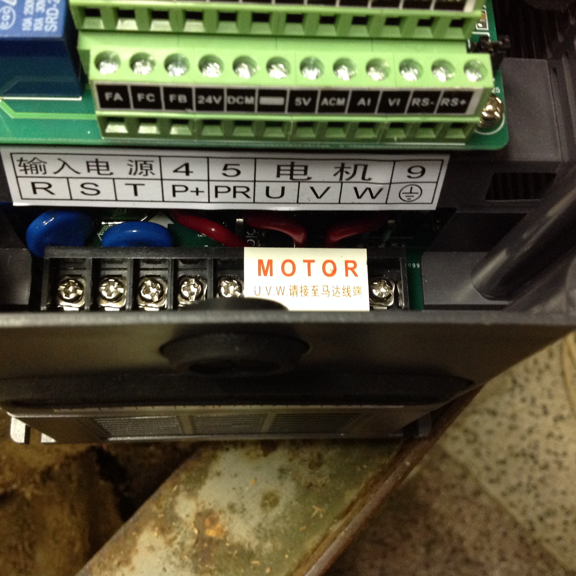

Dokazal by prosim nekdo pomoci se spravnym zapojenim konektoru u vretene?
Na svorkovnici menice je pro motor svorka oznacena U-V-W a na konektoru jsou piny oznaceny 1-2-3-4.
Viz foto

Ne, je toho potřeba vědět víc o konektoru na vřetenu, buď (ideálně) z dokumentace, v nouzi měřenim.

Na tom konektoru zřejmě budou zapojené 3 fáze a PE.
3-fáze motoru zapoj libovolně, vždy to bude fungovat. Jen pokud je zapojíš jinak, než autor přepokládal, tak se motor bude točit naopak. Takže pak přehozením kterýchkoli dvou drátu navzájem směr otáčení změníš.
Takže potřebuješ jen zjistit, na kterých 3 pinech jsou fáze a kde je PE.
Vezmi pískle (šlusmetr). Fáze by měly všechny pískat proti sobě navzájem, a neměly by pískat proti 4. drátu.
Naopak ten 4. drát (tedy PE) by měl pískat proti kovovému krytu motoru.

Mex píše: Naopak ten 4. drát (tedy PE) by měl pískat proti kovovému krytu motoru.
Proti krytu motoru nepiska ani jeden :(
Mezi sebou zkusim :)

Na mym vřetenu taky PE pin proti obalu nepíská..
Příspěvky: 8995
5. 11. 2016, 6:39
asi proto, že je to oeloxovaná trubka.. ale na nějakém šroubku označeným PE by to pískat mělo ne?

@RaS: Elox mě nepřelstil, zapípal jsem si mezi mnoha různými body na povrchu vřetena, jen pin PE v konektoru nic. Bylo mi to divný, jen jsem se zatim nedostal k tomu to zkoumat nějak dál.

U čínských vřeten (alespoň u vodníka 2,2 co mám já) není PE zapojeno.

Potom je to ovšem hazard se životem.

Jo mám taky jednoho 2,2kw vodníka . A tam to taky zapojené není .
Celkem jsem čumněl když mi brněla ruka :shock:

Tak cinanou je dosta tak ze straty su povolene. Ale nie je tocurcene pre ine siete. V rusku by nemali problem. Maju totiz sustavu izolovanu od zeme narozidiel od nas. Tak ze tam dotyk so zivou castou a zemou nevadi.

Je to celkem zvláštní, a je to škoda, když už tam mají 4-pinový konektor.
Ale v praxi to zřejmě moc vadit nebude. Pokud držák vřetene není z plastu nebo ze dřeva (což asi není), tak je futrál motoru spojený s kostrou celého stroje, a tu mají rozumní lidé uzemněnou.

No jenomže problém nastane když to chceš zkusit na stole :idea:
Ještě mám 1,5 kw vodníka a tam to zapojené je .
