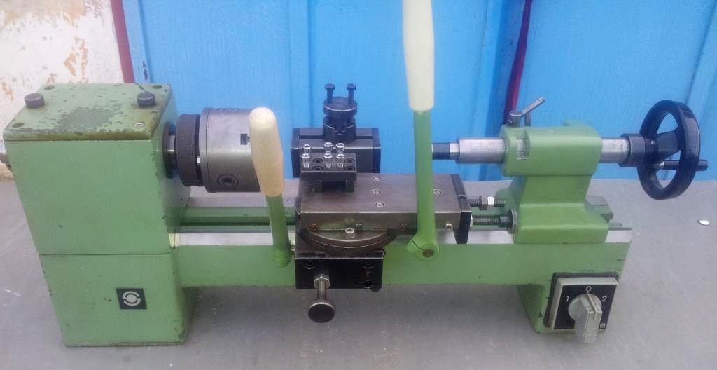

zdravím. Chci zprovoznit soustruh Saupe DMT 160 x 280
Jedná se o malý stroj s parametry délka mezi sklíčidlem a hrotem koníku 280 mm,
výška středu 80 mm, odlitek lože 600 mm dlouhý a široký 90 mm.
Motor má příkon 0.4 kW
pruchod pinolou max 15 mm
support posun ve smeru y max 24 mm
max prurez noze 11.86x11.86
osa vreteniku 9.8 mm nad spodni hranou noze
osa vreteniku 2 mm pod horni hranou noze
Mám neoriginální stůl navržený pro pracovní plochu 1100x520x35 mm, celkem pevné konstrukce. Soustruh má pohon el. motorem, zavěšeným pod pracovní plochou. Přenos točivého momentu je klínovým řemenem.
Potřebuji poradit s volbou materiálu pracovní plochy. Originální stůl byl údajně ocelový a měl tloušťku 20 mm! Má význam u tohoto relativně malého soustruhu vyrábět takto pracnou pracovní plochu? (dva nepravidelné otvory do tlusté oceli). Nebo by stačila kvalitní překližka např. 50 mm, případně spárovka z tvrdého dřeva?
Je důležité odpružené uložení motoru?
Děkuji, btrnkocy

Na takovou kočičku stačí kus dřevotřísky.

6. 11. 2016, 8:20
Ahoj. ja mam dva tieto sustruhy ak chceš možem ti nafitit originalny stol je tam použita 25mm drevotreska, na druhy som použil 40mm škarovku s buku ako pracovnu plochu.

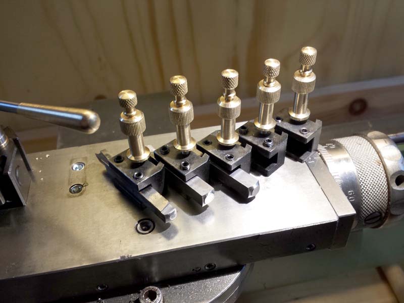

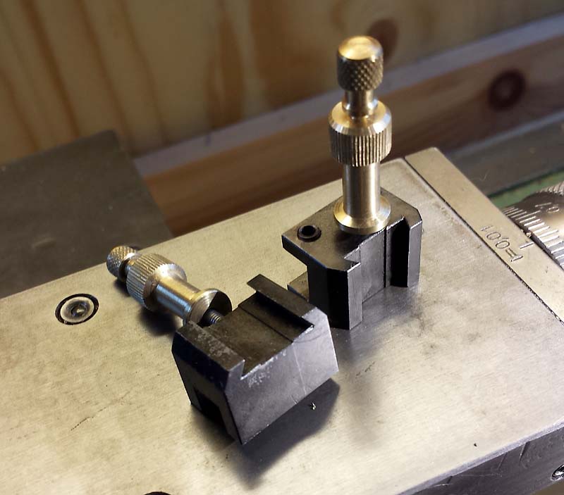

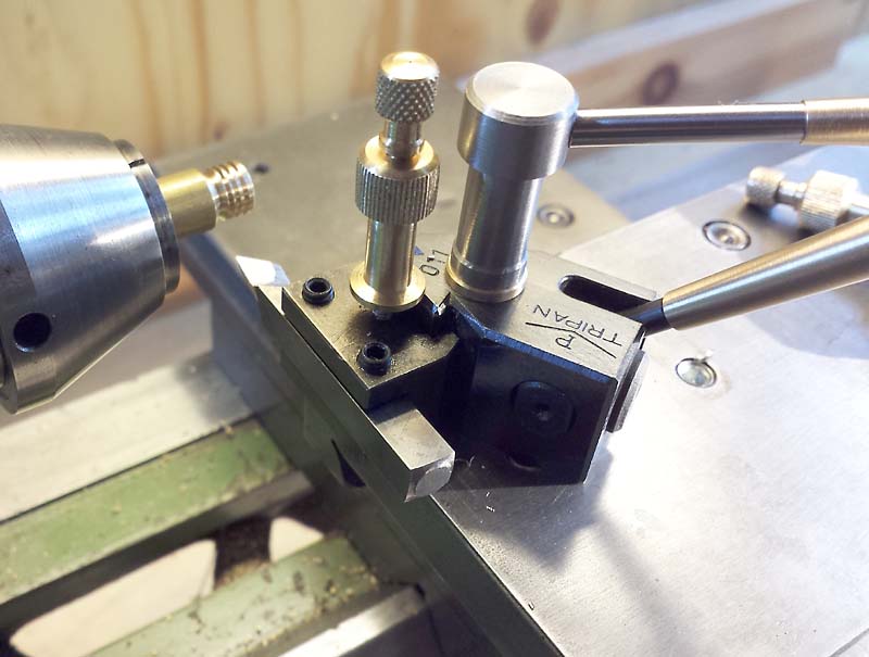

jeden mam s pakovym suportom a druhy klasika na kliku. Mam knim aj pripravok na klieštiny a sadu klieštin. Ak sa podari tak budem mat knim aj taketo richlo upinače ako su na fotke. fotka je z netu.
Originál stôl je z jekl profilu s drevotrieskovou umakartovou doskou na vrchu.
DMT 160 x 280 verzia 2 (z roku 1989) sa dodávala namomtovaná na oceľovej platni 25mm hrubej ktorá má trošku väčšiu plochu ako je pôdorys stroja. V doske stola je výrez a tam sedí tá 25mm oceľová doska, prisktutkovaná na oceľový jeklový rám stola. Ale, v tejto verzii je pohon - motor a pomocné vreteno s ďalšími remenicami namontované na stole za sústruhom a nie pod stolom ako predchádzajúca verzia.
