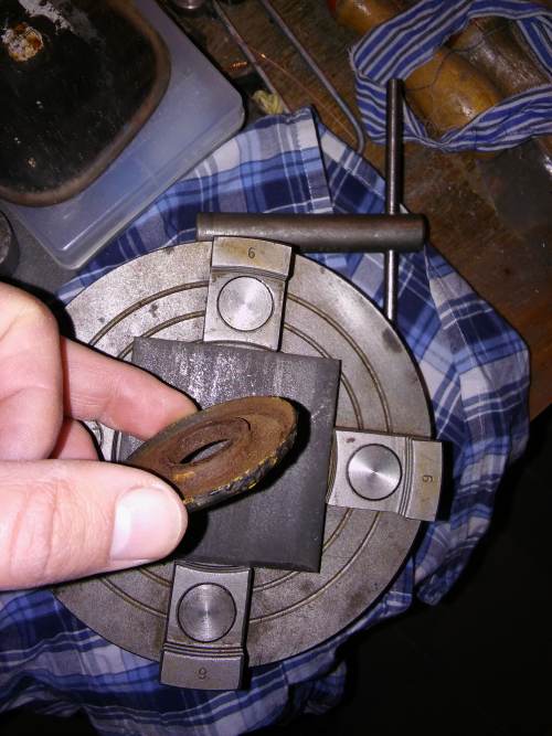

prosím o radu znalejších a zkušených :c), jak se poprat výrobou tohoto dílu pomocí mn80 (kryt náboje kola). Uvažuji upnout plocháč o příslušné tlouštce do stavitelné čtyřpaknovky a z čela ubrat kde je třeba plus udělat příslušný otvor..ale jak s upíchnutím po obvodu? lze rovnou tak jak je a nebo třeba podložit tak, aby se materiál nedotýkal v místě obvodu univerzálky? z kulatiny to dělat nechci, protože nevim, jak by jsem to upíchnul, spíš asi neupíchnul :c)... druhá "ušmudlanější" varianta co mne napadla je udělat vnitřní kroužek a na něj přivařit plech který pomocí kopita na krajích v rámci možností ohnu...

Upíchnout po obvodu (=vypíchnout) je na jeden kousek asi zbytečně složité, to bude lepší prostě osoustružit. Upnout za střed třeba pomocí nějakého šroubu s matkou, možností je spousta.

kousky potřebuji dva:c).. . no já tak taky uvažoval,chytit to přes tu díru na matku...ale mám strach jednak z toho, že to nechytím kolmo k ose (v tom vybrání to je z 5 mm stažené na cca 1,5 mm -musím ještě pořádně změřit kolik se mě mezi vidlici a náboj vleze, ten vzor je natolik sežraný, že z něj to pořádně neurčím)... a taky při soustružení z toho plocháče nebudu mít asi dobrý pocit z brnkání, jak střídavě zabírá a nezabírá kudla do železa...Otázka je, bylo-li to vůbec v origo tvořeno na soustruhu...

prerusovany rez je celkem bezna zalezitost
jestli umis brousit slozitejsi tvary nozu tak je pro tebe snazsi udelat ten vypichovak
jestli o tom vis prd tak je pro tebe snazsi to odtocit zvenku (nic na tom neni jen musis opatrne a pomalu, kudly nemaji prilis rady ty razy)

Dělá se to nejlíp tak, že se vhodný šroub upne do soustruuhu, osoustruží na průměr té díry včetně dosedací plochy a pak se na něj upínají ty součástky. Samozřejmě jakmile se šroub ze soustruhu vyndá a znova upne, přesnost je pryč, je to jen jednorázový přípravek. A nemusí to být zrovna šroub, stačí stočit zbytek nějaké kulatiny a obrobek pomocí kousku trubky dotlačit hrotem koníku. Taky se dají do šroubu udělat středicí důlky, stočit jej na přesno mezi hroty a pak půjde použít opakovaně. Dalších způsobů se dá vymyslet fůra.berni píše:mám strach jednak z toho, že to nechytím kolmo k ose

Na ten plochac obkresli tu podlozku, naznac priblizny stred, flexou orez hrany aby vznikol mnohouholnik. navrtaj dieru,strc tam M12 skrutku s driekom. flexou odrez hlavu z M12 skrutky. Natoc jednu maticu M12 zaloz orezany plech dotihmi druhou M12. Mozes sustruzit. Ked osustruzis ten mnoho uholnik. Upni to normalne za vonkajsok, vysustruz vybratie a zarovnaj povrch a vnutornu dieru.

Vezmu kus válcový tyče třeba o 20 mm delší než je výrobek, stočim jí na průměr o něco málo větší než je ta díra v délce třeba 19, vyndám to a strčim to tim stočeným koncem do univerzálky a opřu o čela čelistí. Přetočim čelo o ten milimetr,vytočim si to čelní zahloubení a díru. Pak to znova otočim a odsoustružim to za co jsem to měl chycený. Je to snadnější bo už to má v sobě tu díru a je to trubka malýho průměru. Tim jsem se vyhnul upichování, řezání atp. Dá se to, ale řešit všelijak.

ještě jednou díky všem za reakce...nakonec jsem odrezil původní díl a zjistil, že je tvořen z kroužku a plechového víčka, navzájem sletované... šel jsem tedy touto cestou a takto vytvořil i repliku... na foto ještě před finální úpravou se sváry (pak mě došlo že bylo lepší vařit z druhé strany, protože takto jsem měl víc práce se začištěním, protože do vnitřku přijdou ještě plstěné podložky, což mě dříve jaksi nedošlo). Postupně dodělávám další díly k této "skládačce" sidecaru, jak vidno z fotografií, ted jsme se ale zasekl na další překážce. Poprosil bych opět o nějaký komentář, jak by jste k problému přistoupili vy.
